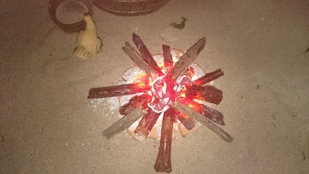

A ver si sale, Jose D., voy a subir la foto de mi hogurerita, estoy satisfecha de cómo ha salido, gracias a tus consejos

Está muy bien. Haz la foto con menos luz de ambiente y quedara mejor. Saludos.
