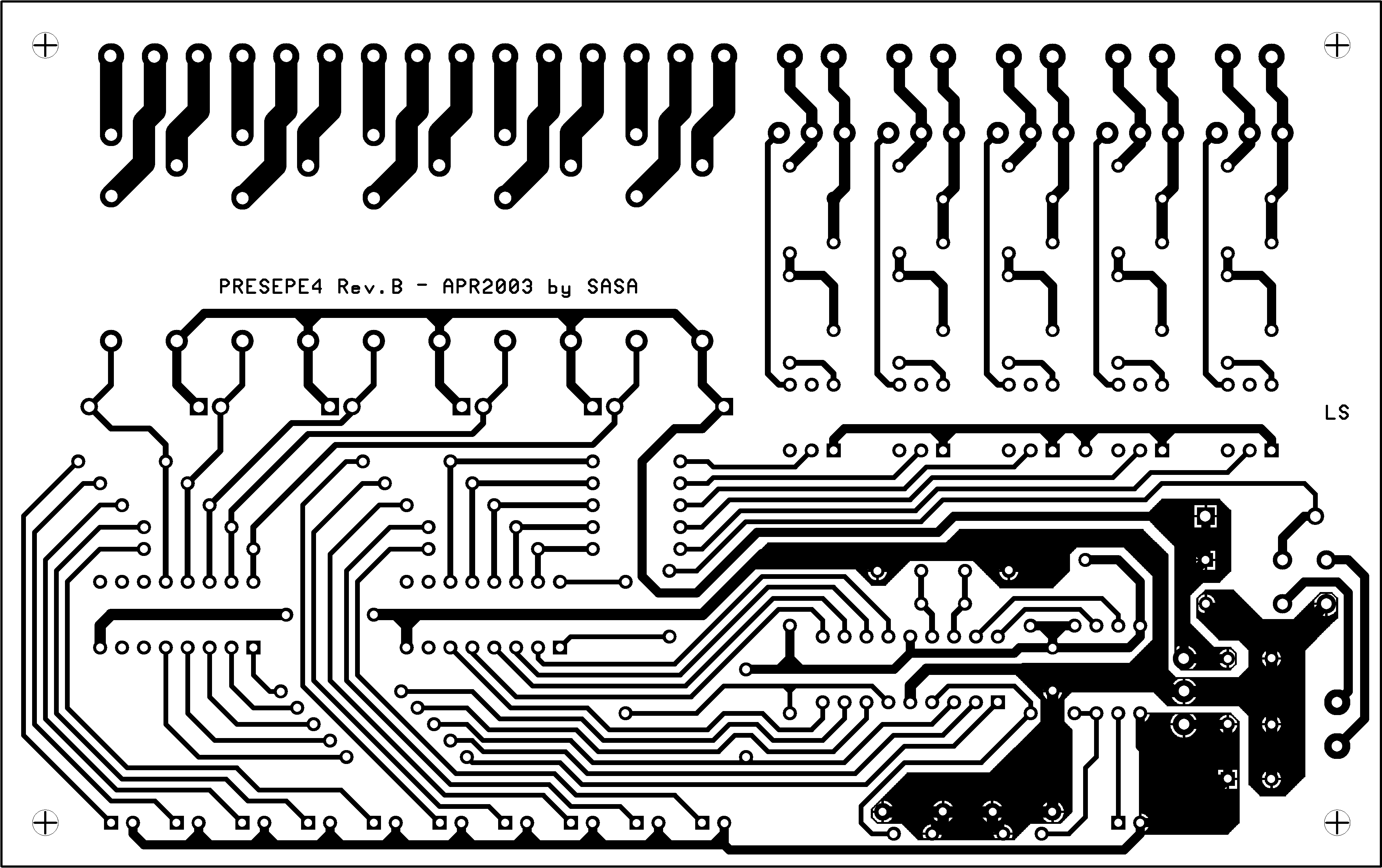

Les mando un saludo desde México. Navegando en la red me topé con este excelente foro, quiero aportar un controlador dia/noche de 4 fases que encontré en una página italiana. Está diseñado para una frecuencia de red de 50 Hz, no lo pude montar ya que en México la frecuencia de red es de 60 Hz. La información está en italiano pero les dejo una descripción del funcionamiento que traduje al español, según comentarios de la página varios lo montaron y funciona al 100 %. Aclaro que no es un diseño mio y todos los créditos para su creador. Quiero implementarlo aquí por lo que me he dado a la tarea de modificarlo para que funcione, si alguien gusta colaborar en eso lo agradezco mucho.

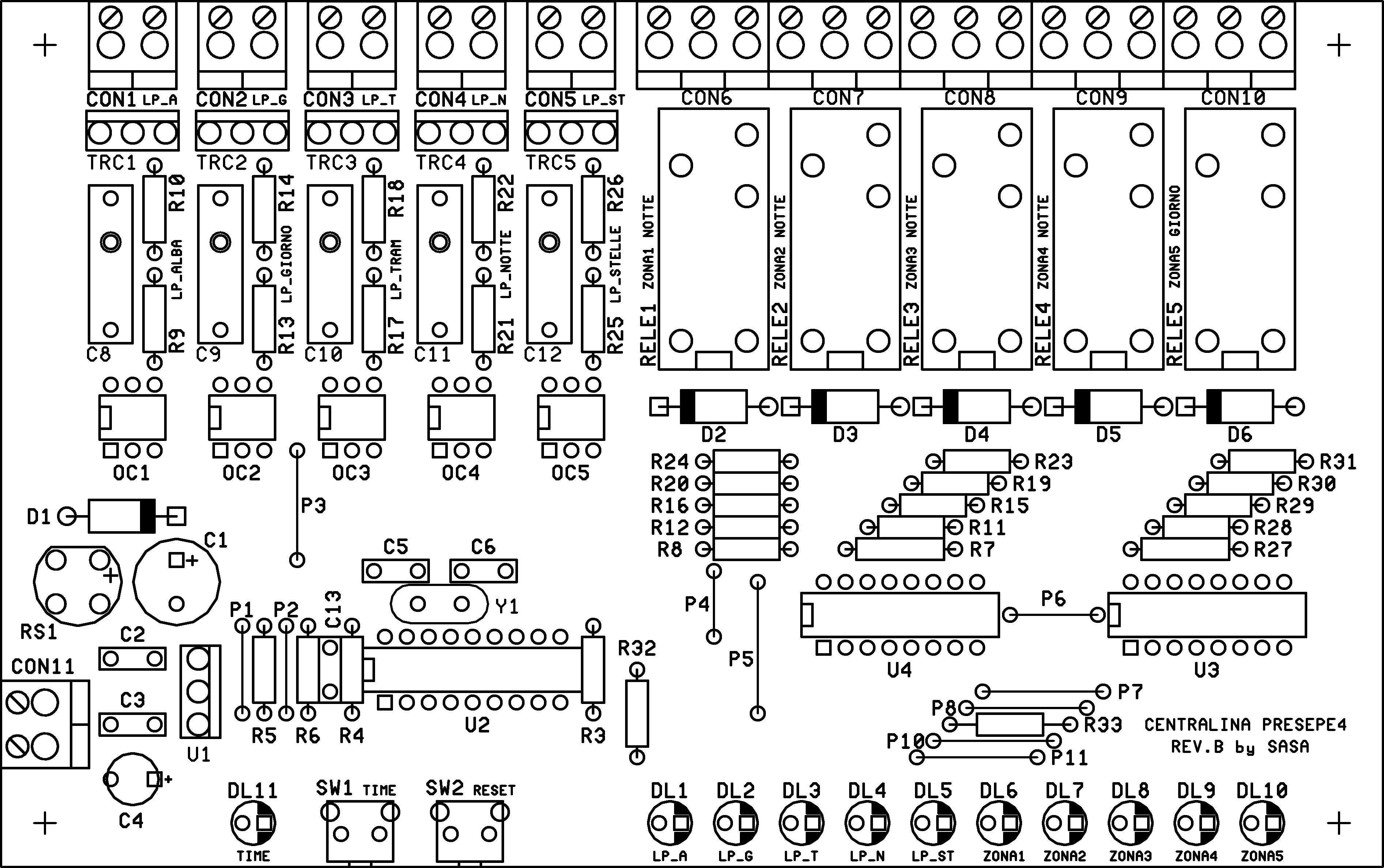

Esta unidad cuenta con 5 salidas para lámparas incandescentes (controladas por triac) con efecto gradual (llamados Amanecer, Día, Puesta de sol, noche y estrellas) además de salidas ON-OFF controladas por relés (llamadas zona 1, zona 2, Zona 3 y Zona 5 Zona 4) que pueden ser utilizadas para manejar las luces de las casas o los motores de los pastores
La parte frontal de la tarjeta tiene lo siguiente:
El día completo se divide en 4 fases como sigue:
