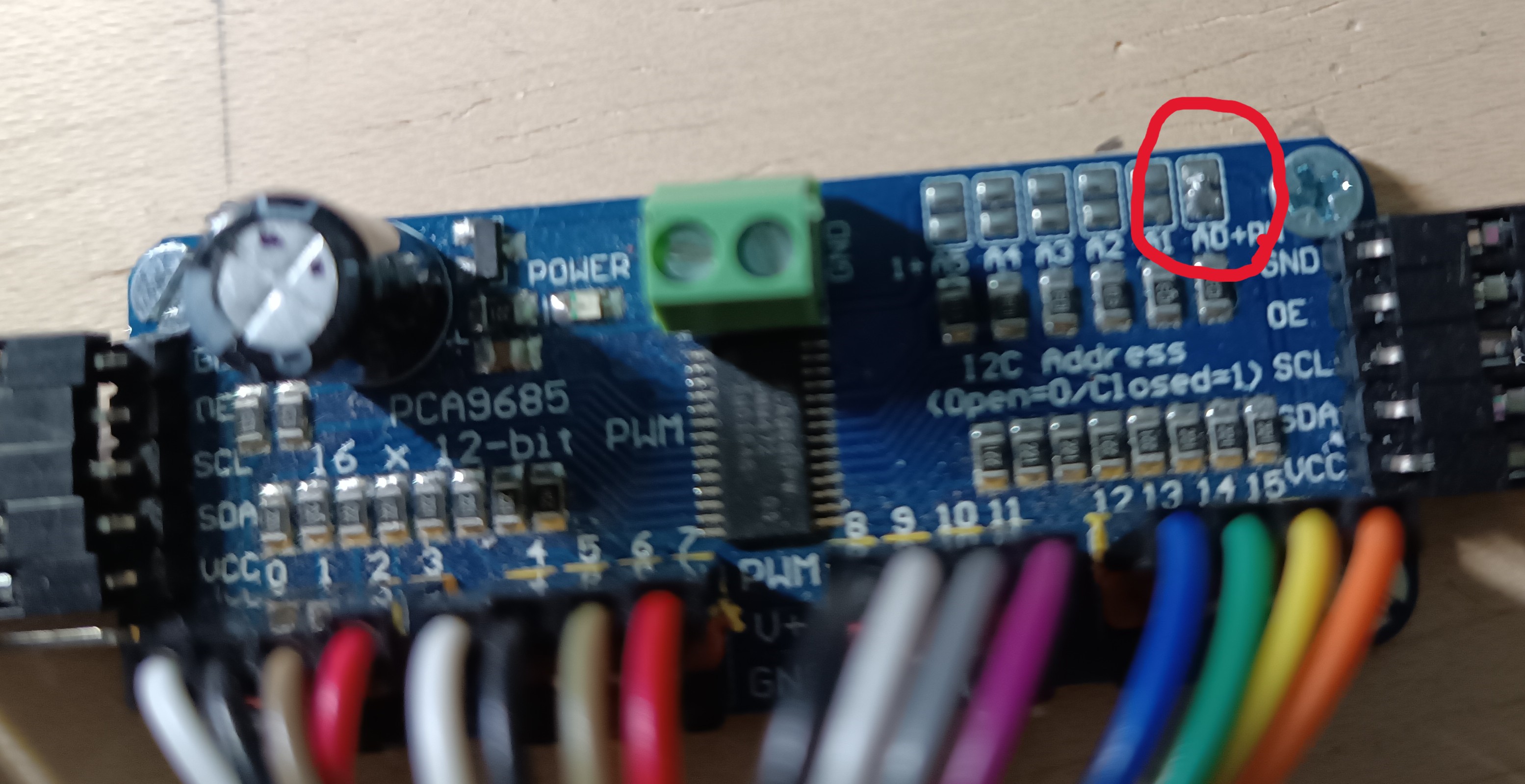

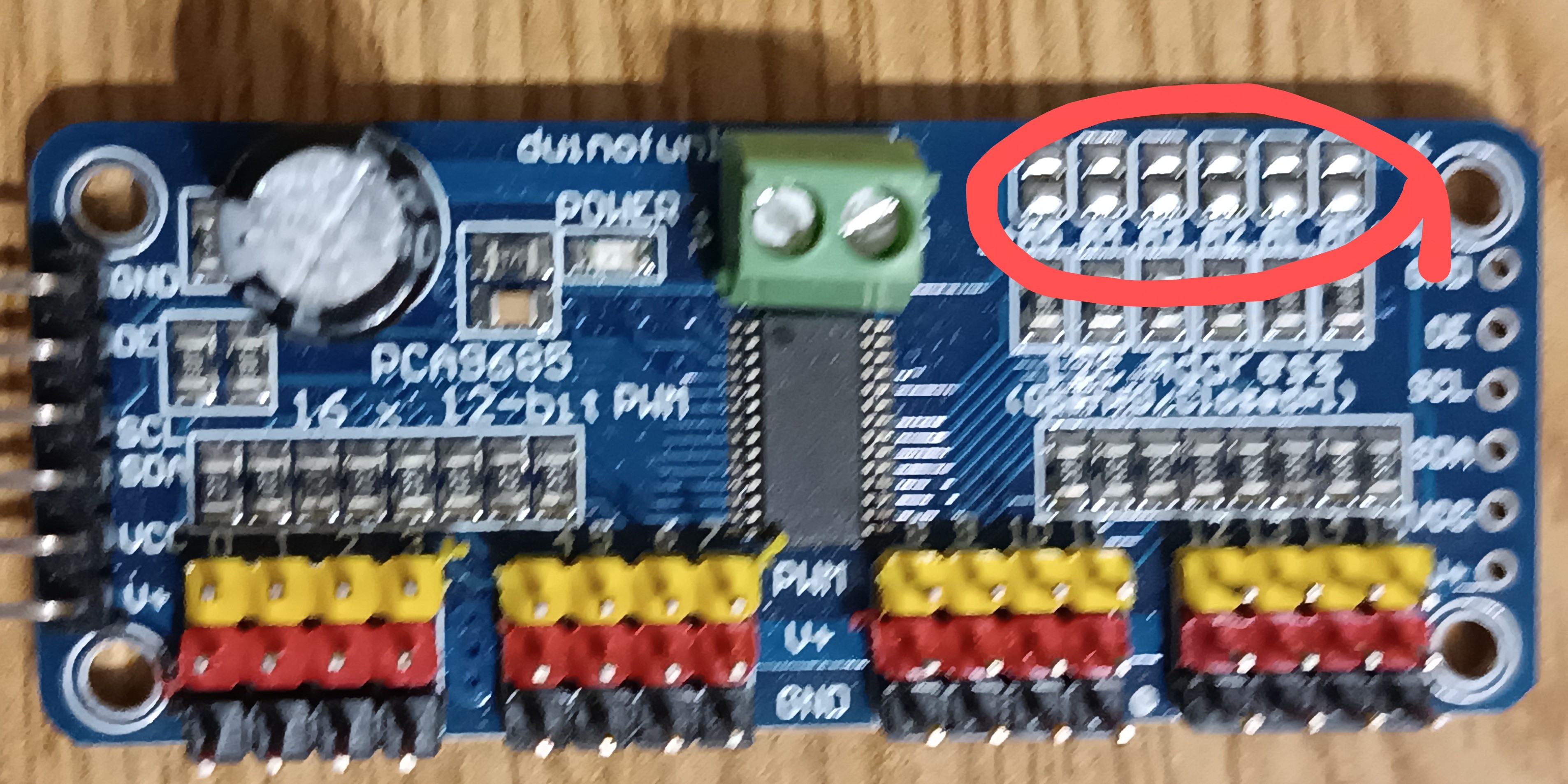

Voy a adjuntar unas imágenes que serán más fáciles de entender que si te lo describo.
En esta primera está marcada la zona donde se encuentran los puentes a soldar. Van de A0 a A5
Aquí no hay ningún puente soldado, por lo que la dirección para arduino es 0x40
En la siguiente imagen está soldado el puente A0
En este caso la dirección es 0x41
Y así sucesivamente.

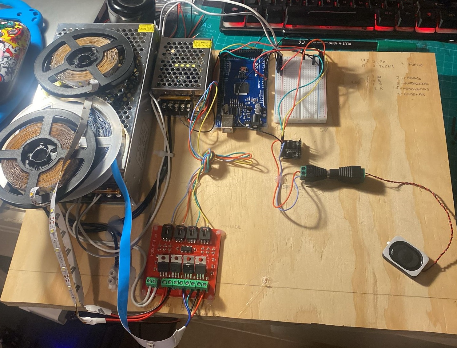

Buenas tardes, hoy he hecho una primera prueba de la "electrónica" y mi gozo en un pozo jejeje, la verdad es que estoy este año iniciándome en el belenismo y va todo nuevo y voy a contra reloj, pero bueno el ánimo no decae. He cargado el sketch de minin de 2022 y la verdad que no hace nada, se ve que el arduino inicia pero los leds ni se encienden. Adjunto una foto por si le sirve a alguien o si se detecta algún error y mañana revisaré todo, que hoy ya no tengo ganas de más. Un saludo a todos.
[img]http://imgfz.com/i/zxPsgHU.jpeg[/img]
210
Buenas tardes, Joaquin.
No logro saber en que forma ver la foto que dices. ¿Por qué no la subes directamente al mensaje?
Modificado por laucsada 21/11/2024 20:06
8
Pues la verdad es que no veo el modo de hacerlo, no me aparece el botón de adjuntar. Decir que he "unidos" los GND y creo que está todo bien conectado... pero es posible que esté saturado y se me esté pasando algo.
Modificado por joakinmr 21/11/2024 20:19
(prueba.jpg)
Adjuntos prueba.jpg (555KB - 55 descargas)
87
Asturias
Buenas noches joakinmr:
La foto no deja ver bien las conexiones que tienes, pero , sino me equivoco, no tienes conectada la placa de Arduino al alimentador de 12V, yo, al menos, no veo ningún cable conectado al conector del Arduino. Si pudieras poner otra/as fotos, tal vez se verían mejor como lo tienes conectado todo.
210
Hola.
Me parece que estás alimentando la placa arduino con 5v a través de los pines Vin y GND
Prueba alimentándola con 12v por el conector jack de 5.5 mm (no olvides DESCONECTAR los cables de Vin y GND)
La placa arduino soporta perfectamente los 12v. Hasta este año siempre la he alimentado así y no he tenido ningún problema.
Del resto, parece que está todo bien. No sé qué función tienen los elementos que están en la foto bajo la protoboard, así que no puedo opinar sobre esa parte.
Ya comentarás.
8
Buenos días, hoy me he levantado más fresco, he desconectado todo y he vuelto a conectar y ningún problema, ya tenía conectado el arduino a 12V. Así que de momento continuamos con el proyecto!!! Muchas gracias por vuestras respuestas tan rápido!!!
A laucsada le gusta esto.
