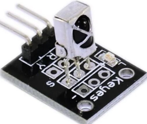

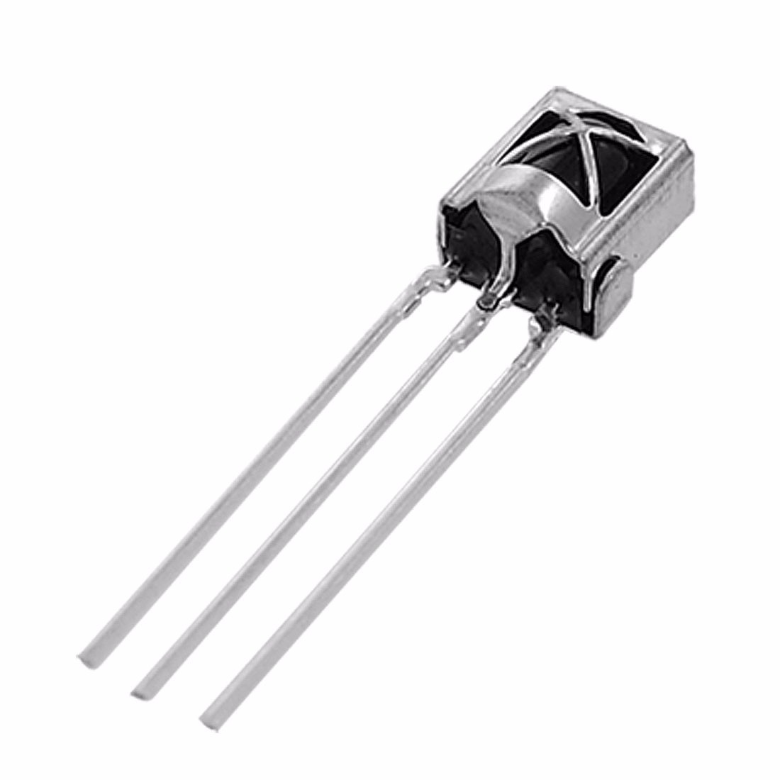

Todos tenemos en casa mandos por infrarrojos para aparatos (televisor, equipo de sonido, etc.) que podríamos usar para este fin añadiando a nuestro hardware un receptor de infrarrojos (en el mando no se altera nada y se puede seguir usando para el aparato al que corresponda).
Estos son los receptores que he estado probando (no he encontrado la forma de que las fotos salgan más pequeñas, si alguien me lo puede explicar estaré agradecido):
Módulo receptor que cuesta entre 1 y 2 euros
Receptor sin módulo, que cuesta menos de 1 euro y que por su forma se puede colocar en cualquier parte del Belén sin que llame demasiado la atención. Creo que esta es la mejor opción.

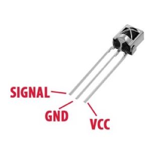

El receptor tiene tres patillas que corresponden a +VCC, GND y señal, y que se pueden reconocer según la siguiente imagen (en el módulo normalmente vienen marcadas):
Para su conexión al Arduino (es igual que sea Mega o Uno) podemos usar una protoboard y cables jumper, de forma que conectaremos VCC a la salida +5v, GND a GND y Señal al pin 2 de la placa (el consumo es insignificante, por lo que se puede conectar al Arduino).

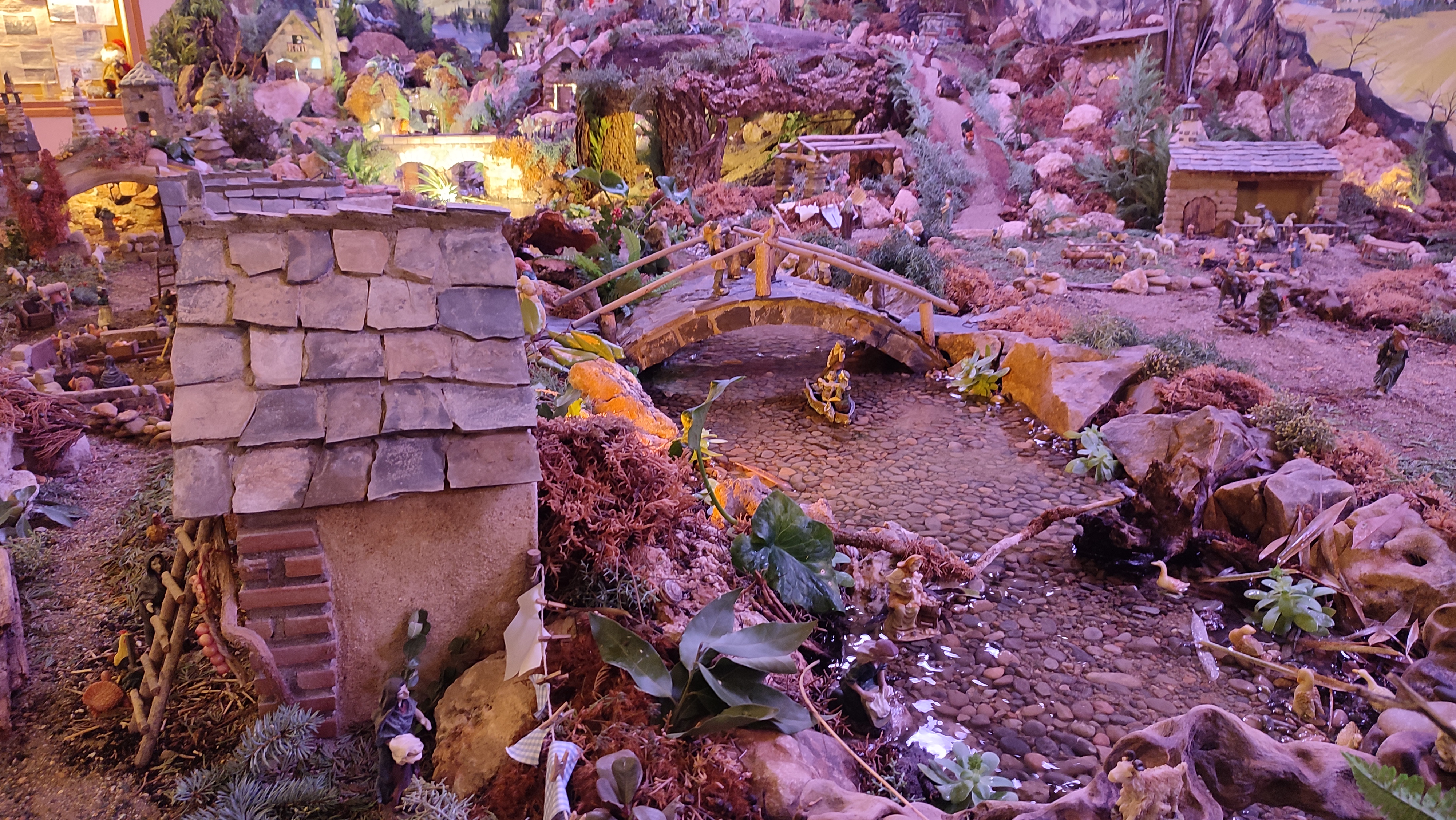

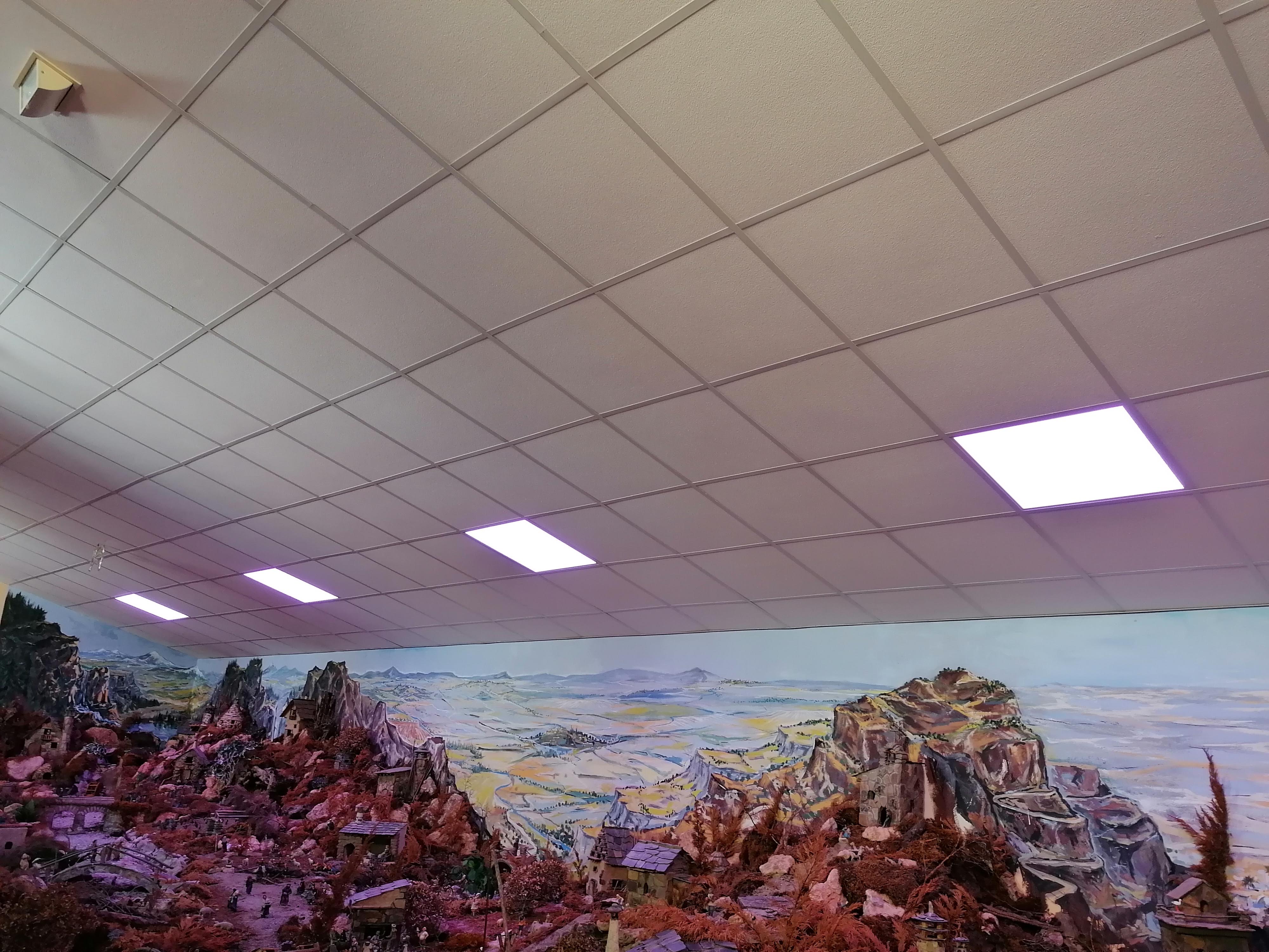

Buenas noches.
Animado por Laucsada, después de tener problemas con el sketch inicial que fue el que usé para ponerle las luces al belén de mi tío, he usado el de 22 fases que encontré por el foro y le he añadido la parte del sonido, que es la ampliación que quiero poner para este año, y menos mal que he empezado pronto...jejejeje.
el caso es que me en la parte del sonido me da un error, "Compilation error: 'mySoftwareSerialAM' does not name a type", que no logro resolver porque lo he copiado del sketch que tenía. Si pudierais darle un vistazo os lo agradecería.
A ver si se adjuntar el sketch y unas fotos que dije que pondría en su día.
Un saludo y gracias por este foro.

9
22413
Si antes escribo, antes encuentro el error.
Al retocar el sketch, la parte del sonido que va en el setup, se me habia quedado debajo del corchete de cierre del setup.😅
Ahora toca probar a ver si funciona.
Espero que os gusten las fotos.
Con el elegoo mega 2560 R3, la fuente de alimentación 220 / 24 v y el controlador amplificador para leds de 5 a 24 v se controlan las 4 pantallas RGBW del techo

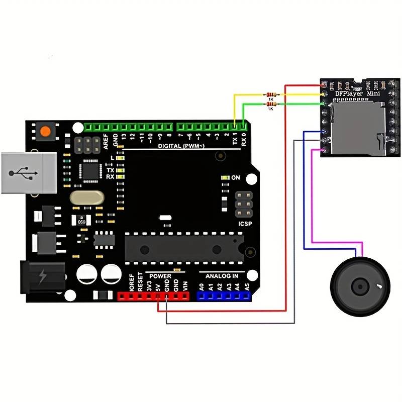

15
Burriana (Castellon)
Hola Iñaki buenas tardes soy Alfonso, hace tiempo que no estoy por aqui debido a que desde la pandemia mi madre se encuentra mal y no tengo mucho tiempo, pero parece que voy a retomar lo del Arduino, te escribo por esta publicación porque quiero comprar el Mini Player y he encontrado este grafico por internet a ver si es lo que tu explicas en la imagen, me doy cuenta que aqui pone resistencia de 1K en las dos conexiones a los pines TX y RX de Arduino, que hago pongo solamente una que dices tu (RX Arduino)
Voy a subir la imagen a ver si se por donde.
(Conexion_MiniP3.jpg)
Adjuntos Conexion_MiniP3.jpg (51KB - 89 descargas)
210
Buenas tardes Alfonso.
Un gusto volver a contactar contigo. Siento lo de tu madre, pero con las edades que tenemos, la generación anterior es ya muy mayor y cualquier cosa les afecta de forma importante.
La resistencia de 1K hay que ponerla en serie en la conexión de TX arduino a RX dfplayer. Y con esa sola es suficiente. En uno de los post había un error al indicarlo, aunque lo aclaré en otro posterior.
Viendo el esquema de conexión, también quería comentarte que la intensidad de corriente que da arduino es escasa para alimentar el reproductor. Puede funcionar, pero también puede dar problemas. Yo siempre he utilizado otra fuente de alimentación (sin olvidar unir la GND también a Arduino).

Buenos dias Iñaki, soy Alfonso. He comprado el DFPlayer mini y la verdad que me estoy rayando. Te cuento solo tengo un archivo de musica en el cual estan todas las fases grabadas.
Como no sabia el funcionamiento de DFPlayer, primero he probado con un sencillo programa a ver si funcionaba con unos pulsadores y un led y reproduce la musica, hasta aqui todo perfecto.
Estoy haciendo la prueba con un Leonardo con el archivo que tu has subido.
En la tarjeta hay una carpeta llamada 01musica y dentro de ella un solo archivo 0001.mp3.
Estoy usando estas conexiones:
* CONEXIONES:
* ARDUINO DFPlayer
* pin 10 RX (resistencia 1k en serie)
* pin 11 TX
* + 5v VCC
* - GND GND
* El altavoz se conecta a los pines SPK1 y SPK2 del DFPlayer
Alimento el DFPlayer con 5V, con la tierra comun con Arduino y Arduino alimentado con 12V
Se escucha ruido en el altavoz pero no se oye la musica.
Realmente no se que habre hecho mal proque he deshecho las conexiones mas de 6 veces y no se escucha la musica en cambio con los pulsadores si que se escucha.
A ver que opinas de esto, muchas gracias y FELIZ PASCUA DE RESURRECCIÓN!!
