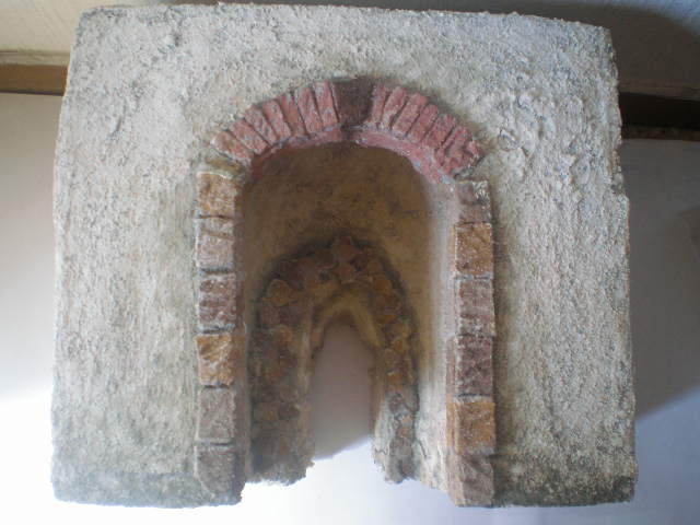

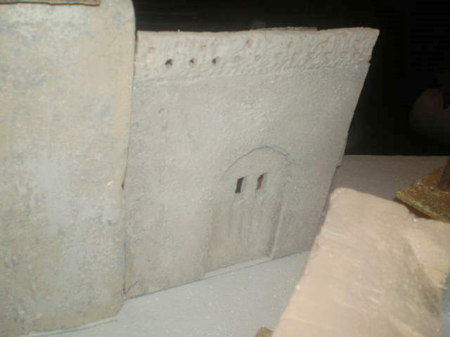

2ª parte.
LA CONSTRUCCIÓN DEL BELÉN
Comenzar diciendo que estas fotos son de hace tiempo y ya he avanzado bastante, no lo suficiente, pero bastante.
Corresponden en su mayoría al primer módulo, porque el resto no variarán la técnica y así os hacéis una idea del resultado.
Seguiré poniendo fotos poco a poco, no tenéis remedio.

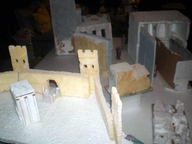

Bueno, en principio hice una pequeña maqueta a escala 1:100 aprox. en porexpan para hacerme una idea de la distribución de las edificaciones y el paisaje. Conforme a ésta corté las placas de porexpan de 4 cm. que basan los módulos, y comencé con el M1:

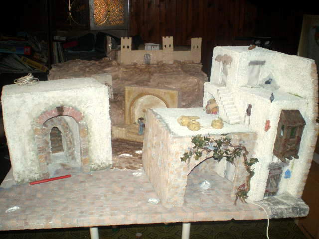

Una vez clara la distribución fui rellenando el armazón de la montaña con cajas de porexpan y tela de gallinero, sujeta al porex por piezas en U cortadas de alambre.
Luego fue cosa de ir cubriendo con vendas de escayola y en su defecto gasas escayoladas, para luego, TOTALMENTE SECAS, dar una base de nogalina al monte. -Que en el arenal de 1er plano se sustituyó por colorante negro aguado.- Esta se fue aclarando con pintura blanca cuando estuvo seca. -Aun no se había aclarado en estas fotos.-
Luego lo único restante era pegar espontáneamente serín tintado, flocados, cipreses de lejanía, pitas... Además de una palmera que hay cercana a la fuente.
La plaza no tiene misterio, es simplemente talla del porex con soldador y cuter, y pintada como siempre hago muy a mi pesar.
La iluminación tampoco es extraordinaria, un neón para la bóveda del arco que da a la calle, otro en el patio de la posada, y por último una bombilla de 4,5v que tiene apaño gracias a un "transformador" -Muchas gracias Juan Carlos.-
Lo que sí me siento "orgulloso" si se puede decir así es de Jerusalén, que no obstante no tiene más que un entramado de casas de plástico -y algunas copias suyas en escayola- y el templo de Herodes en medio, que ya diré como está hecho, pero es poco más que un trozo de porex y pajitas de zumo.
Un saludo y gracias por leerme.
