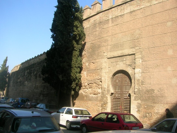

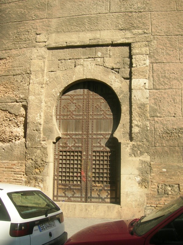

En todas las ciudades y pueblos de nuestras regiones existen esos lugares olvidados y no por ello menos hermoso. Paseando por mi ciudad (Sevilla) por la muralla de la Macarena llegué a la Puerta de Córdoba (torre-puerta almohade del siglo XII) y ví el estado de abandono en el que se encontraba, en ese momento tomé la decisión de rendirle mi particular homenaje, la haría a escala para el Belén 2006 que junto a mi esposa montamos en nuestro domicilio.

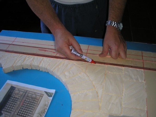

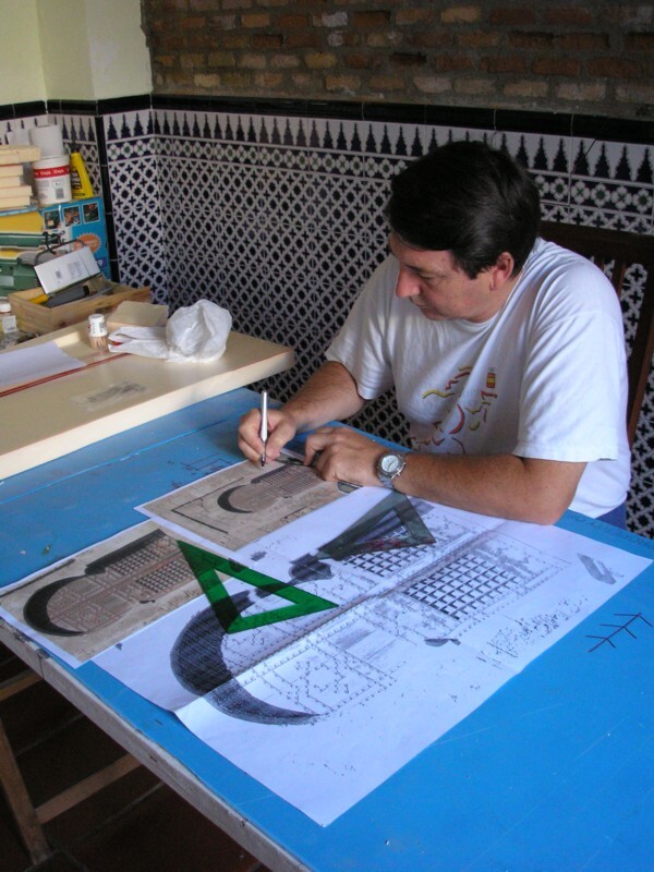

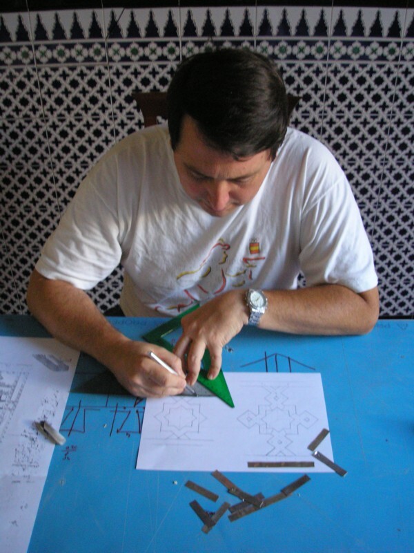

Voy a intentar describir como lo hice en cinco pasos.

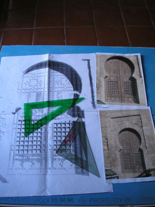

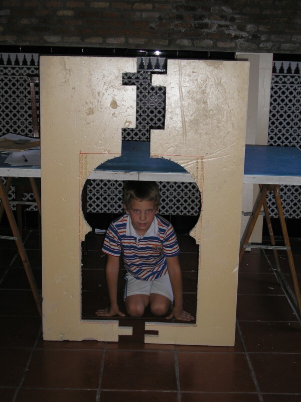

1º Sacarla a escala y realizar un estudio de como la iba a construir.(Abajo aparecen las fotografías de este primer paso)
2º Materiales a utilizar.
3º Construirla.
4º Pintura.
5º Ubicarla en el Belén 2006.
Las figuras que voy a utilizar en este belen son de los artesanos Rioja y Lagares (escuela sevillana) :son figuras basadas en la imagineria procesinal andaluza.
El tamaño de las figuras es de 40cm de alto. Este dato es muy importante para poder sacar la escala correcta de la puerta que pretendia hacer.
Quiero mostrar mi agradecimiento a mi hijo José Manuel ( 7 años , me ayudó realizando las fotos) y a Javier que se encargó de todo el tema de comprimir y colgar las fotos.
Pongo el primer paso y a medida que vaya pudiendo continuaré con lo siguiente.
Espero que esto os sirva para cuando ustedes lo tengais que hacer.

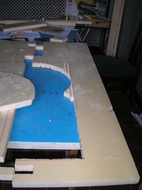

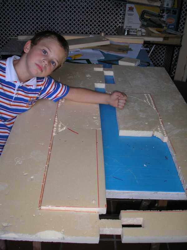

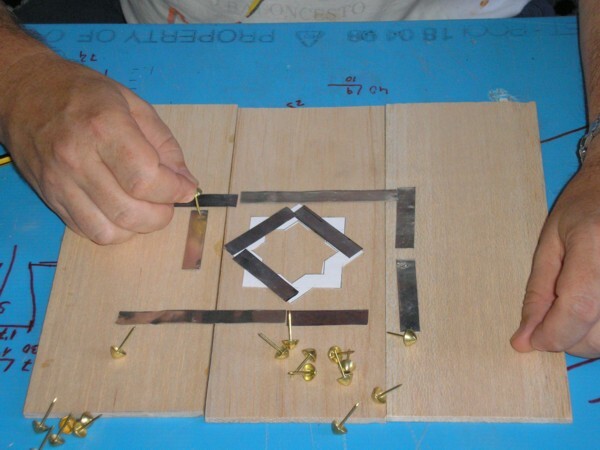

Paso 2.  Materiales y herramientas utilizadas.
        - Para imitar la parte de piedra utilice un plancha de alta densidad.

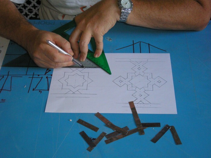

        - Para imitar el herraje decorativo corte laminas de estaño.
        - Para la madera utilice madera de balsas.
        - Para la reja utilicé listones de madera de las empleadas en modelismo naval de color oscuro por que su dureza me pemitió taladrar sin que se rompiera.
        -Para imitar los clavos de hierro forjado utilicé 500 chinchetas de tapicero .
        -Para la junta entre las piedras utilicé plastilina de distintos colores
        -Para unir utilicé palillos de maderas largos.
        -Y la pintura.
  • Herramientas utilizadas:
       -Regla graduada, escuadra , cartabón, lapiz , rotulador indeleble, cutter, cola de   carpintero y brochas.
Y en  una de las fotos podeis apreciar al fotografo.Mi hijo.

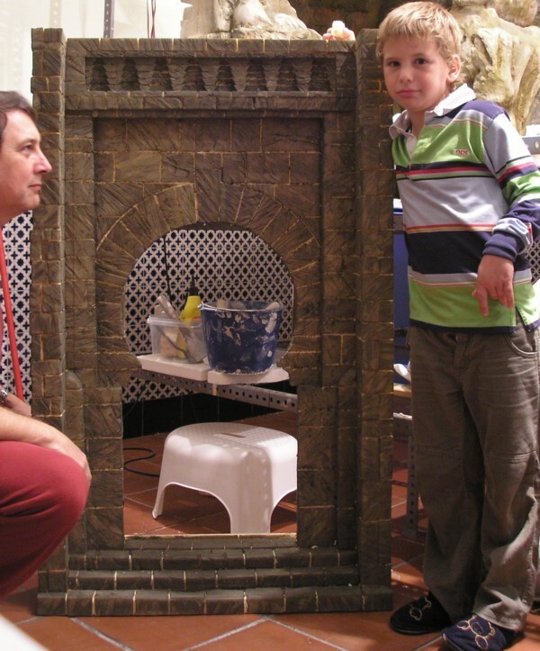

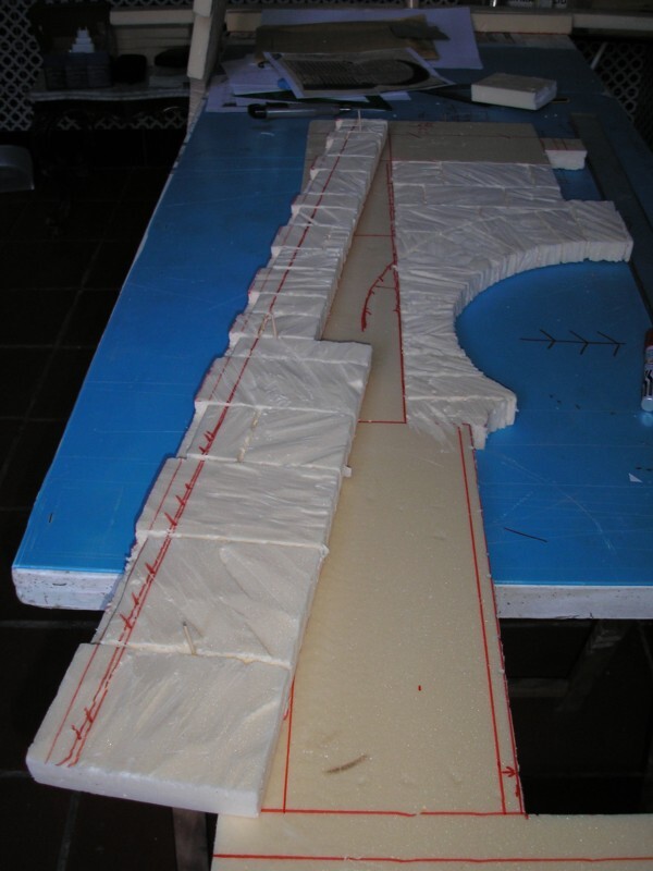

<p>Paso 3: Construcción. Las figuras son de 40 cm de los artesanos Rioja y Lagares de Sevilla.El tamaño total de la puerta es de 1,26 cm de alto por 70 cm de ancho.Trazar y cortar en la plancha de alta densidad.Tallar inclinando el cúter piedra por piedra.Hacer hendiduras entre las piedras para después simular las ranuras donde pondré las juntas de plastilina. Observé que el trabajo me estaba quedando muy plano por lo que decidí darle más volúmenes. Le incluí una escalinata delantera, contrafuertes laterales y un friso en el remate superior. Trabajo de corte,montaje y cepillado de la parte de madera de balsa. Una vez terminada la cubrí con papel de seda y comencé a montar toda la parte del herraje con las láminas de estaño y las chinchetas. El Papel era para después pintar el estaño y las chinchetas sin manchar la madera.Construcción con la madera de modelismo naval de las rejas. Montaje de todo el conjunto. Me disculpáis que falten fotos de algunos puntos, pero mi fotógrafo estaba en el cole. Por cierto nos lo pasamos genial construyendo la puerta. Espero convertirlo en un futuro belenista.</p>
Modificado por Jose Manuel 16/2/2007 15:11

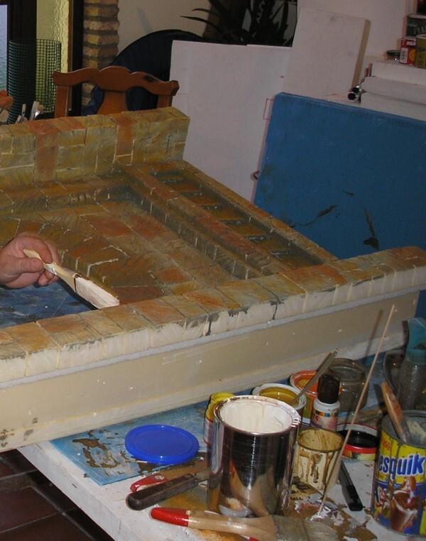

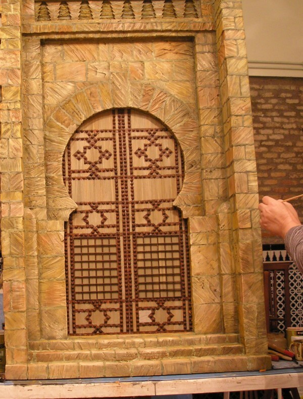

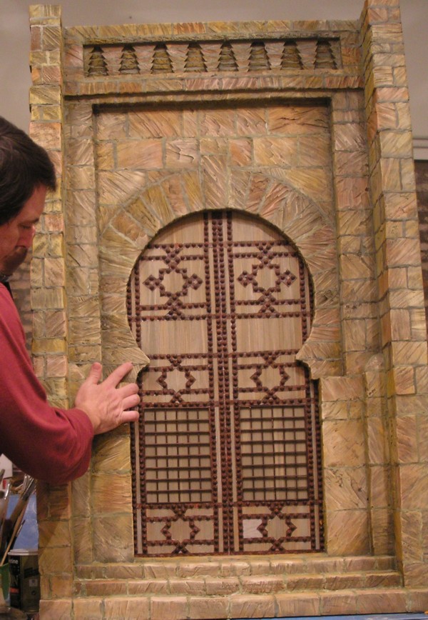

4º Pintura.
En este apartado cedo la explicación a mi esposa ya que en el belén que montamos
en nuestro domicilio,es ella la encargada del tema de la pintura.

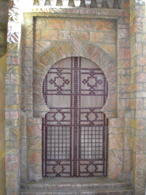

En la última foto que voy a publicar en este apartado podéis ver como quedó la puerta
una vez terminada.En el siguiente paso veréis como quedó ubicada en el belén y en el
entorno que la rodeaba.

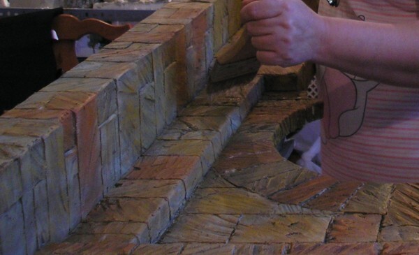

1. Pintar la madera en su color.
2. Pintar el herraje y las rejas en color marrón castaño y velarla hasta conseguir el efecto
de óxido de hierro.
3. Pintar todo el bloque de alta densidad con un fondo oscuro ( gris )
4. Después pintar con diferentes gamas de ocres, rojizos y verdosos, las imitaciones de
piedras una a una.
5 Darle veladuras blancas.
Como sé que algunos foreros estan interesados en los precios voy a reflejaros el precio
total del trabajo de la puerta. Plancha de alta densidad 7€, madera de balsa 5€,
estaño 2€, listones de madera de modelismo naval 2€,500 chinchetas de tapicero 6€,
palillos madera largos 1€,papel de seda 1€,bote de cola 2€y pintura 4€. En total 30€ aprox.

reyes - 20/2/2007 16:49 Una preguntita entre un ladrillo y otro (en las llagas) le has puesto una especie de masilla, plastilina o algo?.Un saludoSAN FERNANDO 2010
Es plastilina de diferentes colores( negra,blanca y amarilla) mezclada en pequeñas proporciones hasta conseguir imitar el color, despues se aplica para rellenar las juntas de una forma irregular para que nunca quede uniforme.Cuantos mas relieves mejor.
Unsaludo.

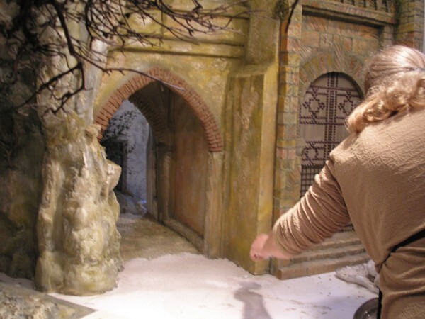

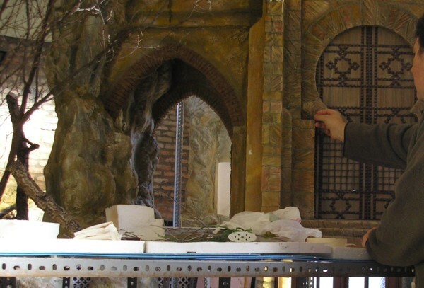

Ya sólo me queda que la véais ubicada en el belén en el paso 5.
Paso 5 Ubicacion.

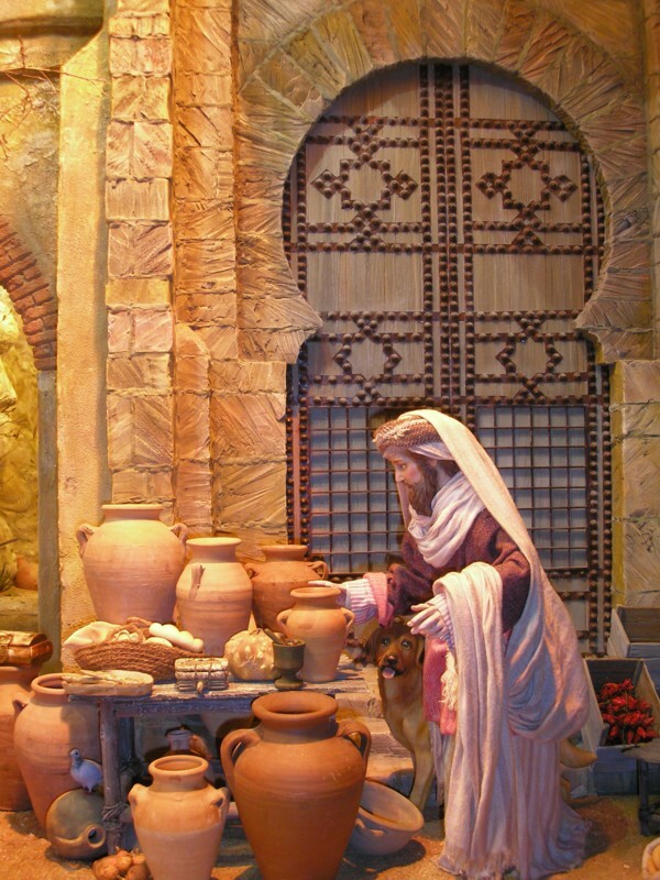

En la primera fotografia podeis apreciar el tamaño de las figuras  de los artesanos sevillanos Rioja y Lagares. ( Torresol, como bien dices... casi para un belen viviente. imaginate que en algunos lugares del belen tuvimos que trabajar a 2.25 m de altura sobre la cota del suelo. Pero tú sabes... con ilusion se consigue todo)
El belen 2006 ya lo tenia dibujado y sacado a escala por lo que la puerta no supuso ningun problema  ubicarla.( solo la altura)
Mi esposa tomo la acertada desicion de poner un comerciante delante de la puerta con todas sus mercancias ( como veis tambien colaboró en este menester mi fotografo) Ella decia que la puerta le restaria protagonismo a la representacion mas importante que se realiza en un belen ...EL NACIMIENTO.
Con este paso a paso solo he intentado demostraros que mejor o peor, lo mas importante es intentar hacerlo,aunque al principio os resulte dificil.
