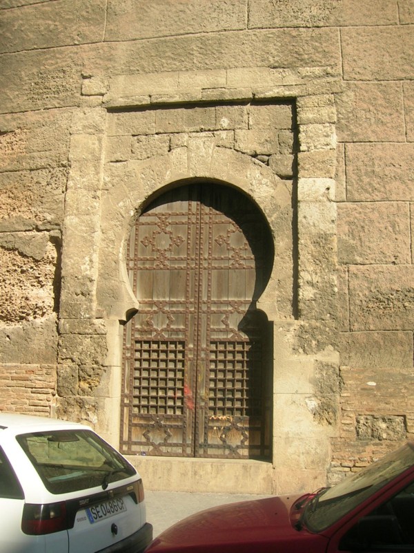

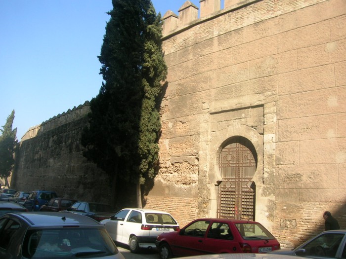

En todas las ciudades y pueblos de nuestras regiones existen esos lugares olvidados y no por ello menos hermoso. Paseando por mi ciudad (Sevilla) por la muralla de la Macarena llegué a la Puerta de Córdoba (torre-puerta almohade del siglo XII) y ví el estado de abandono en el que se encontraba, en ese momento tomé la decisión de rendirle mi particular homenaje, la haría a escala para el Belén 2006 que junto a mi esposa montamos en nuestro domicilio.

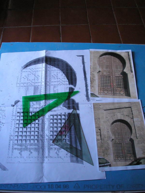

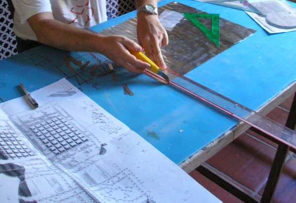

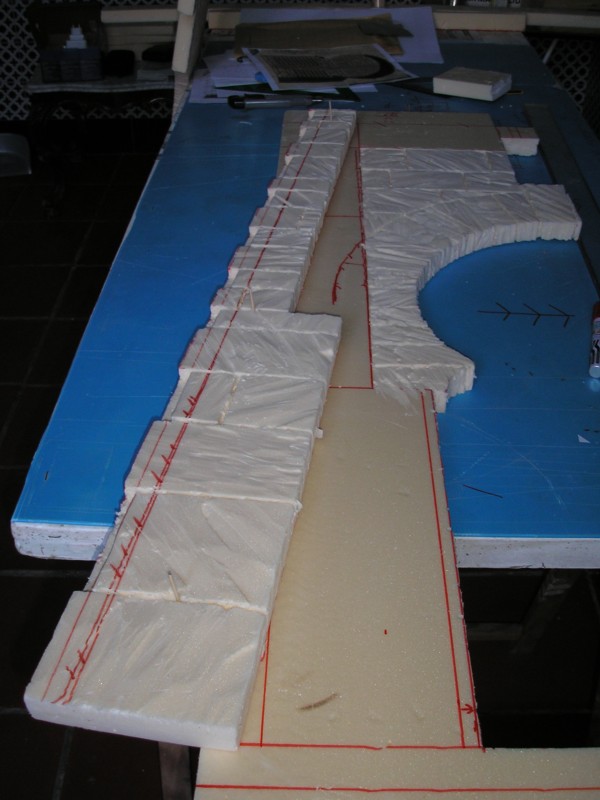

1º Sacarla a escala y realizar un estudio de como la iba a construir.(Abajo aparecen las fotografías de este primer paso)

Pongo el primer paso y a medida que vaya pudiendo continuaré con lo siguiente.
Espero que esto os sirva para cuando ustedes lo tengais que hacer.

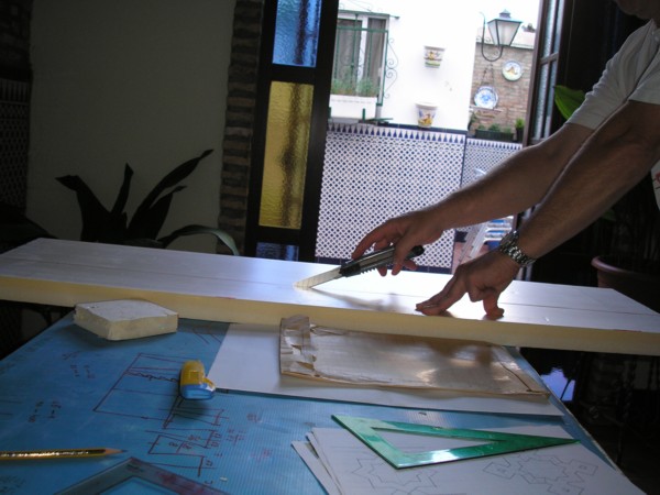

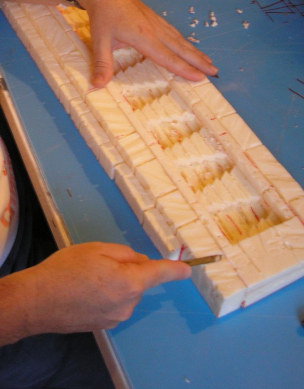

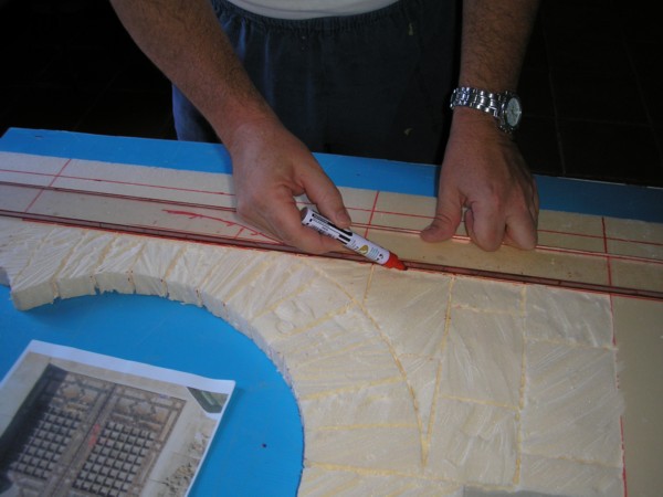

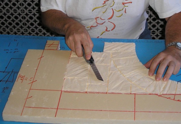

Paso 2. Materiales y herramientas utilizadas.

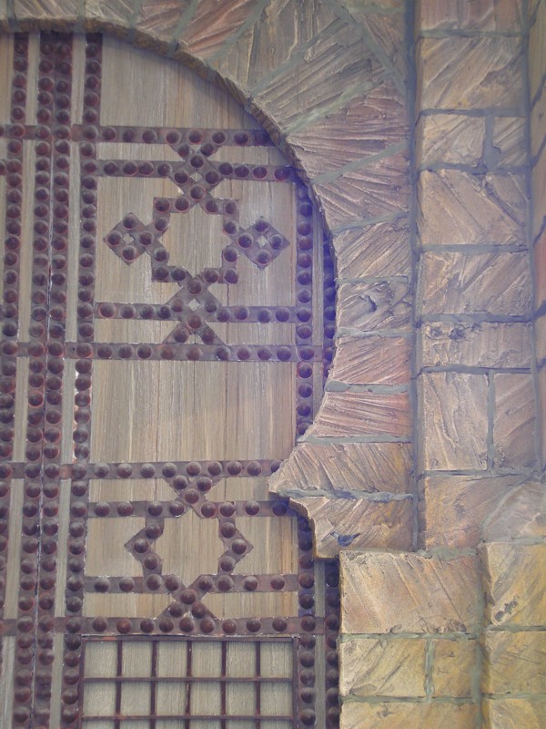

- Para imitar la parte de piedra utilice un plancha de alta densidad.

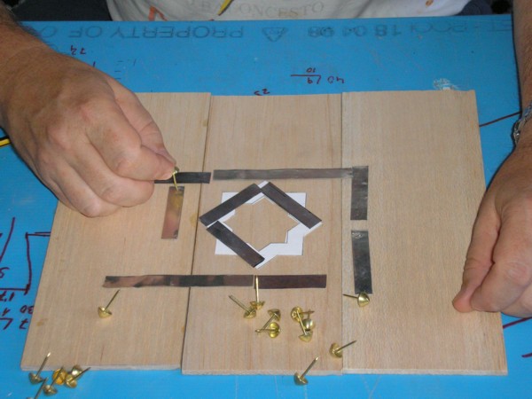

- Para imitar el herraje decorativo corte laminas de estaño.
- Para la madera utilice madera de balsas.
- Para la reja utilicé listones de madera de las empleadas en modelismo naval de color oscuro por que su dureza me pemitió taladrar sin que se rompiera.
-Para imitar los clavos de hierro forjado utilicé 500 chinchetas de tapicero .

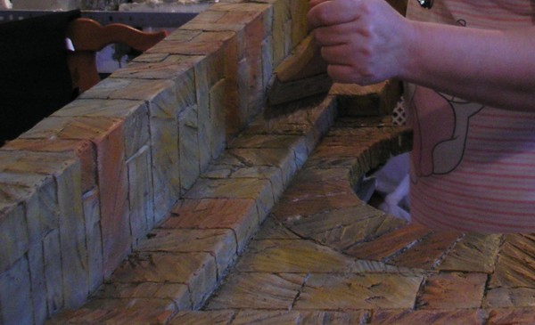

-Para la junta entre las piedras utilicé plastilina de distintos colores
-Para unir utilicé palillos de maderas largos.
-Y la pintura.
-Regla graduada, escuadra , cartabón, lapiz , rotulador indeleble, cutter, cola de carpintero y brochas.

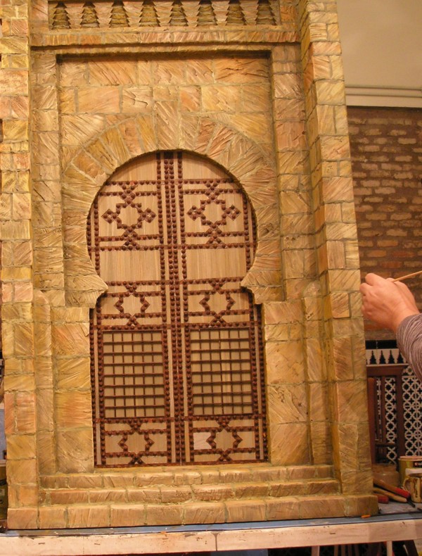

d8reducida.jpg (120KB - 338 descargas)Es plastilina de diferentes colores( negra,blanca y amarilla) mezclada en pequeñas proporciones hasta conseguir imitar el color, despues se aplica para rellenar las juntas de una forma irregular para que nunca quede uniforme.Cuantos mas relieves mejor.

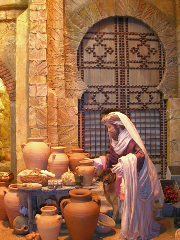

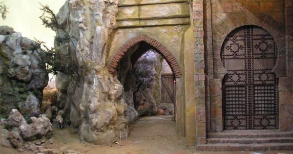

Paso 5 Ubicacion.

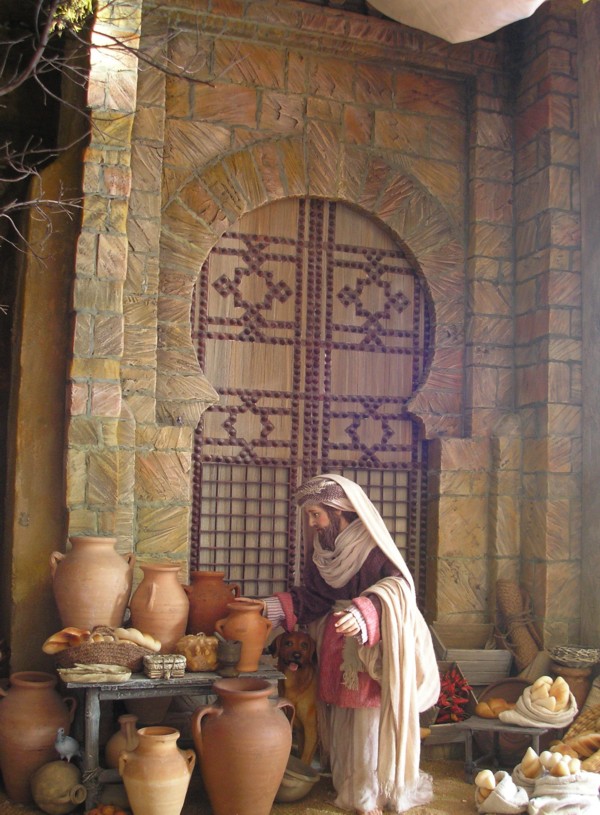

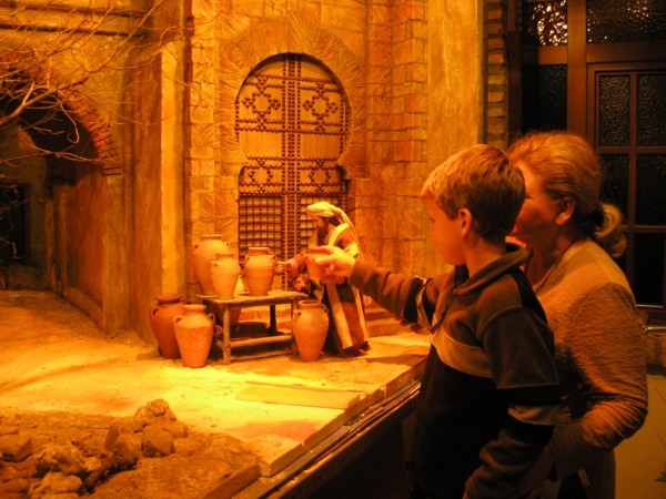

En la primera fotografia podeis apreciar el tamaño de las figuras de los artesanos sevillanos Rioja y Lagares. ( Torresol, como bien dices... casi para un belen viviente. imaginate que en algunos lugares del belen tuvimos que trabajar a 2.25 m de altura sobre la cota del suelo. Pero tú sabes... con ilusion se consigue todo)
El belen 2006 ya lo tenia dibujado y sacado a escala por lo que la puerta no supuso ningun problema ubicarla.( solo la altura)
Mi esposa tomo la acertada desicion de poner un comerciante delante de la puerta con todas sus mercancias ( como veis tambien colaboró en este menester mi fotografo) Ella decia que la puerta le restaria protagonismo a la representacion mas importante que se realiza en un belen ...EL NACIMIENTO.

Me he recreado en la puerta almohade que has construido y te comento que no solamente es un gran trabajo artesanal la construcción de dicha puerta sino también el entorno de su fachada. Mi más sincera enhorabuena por tan estupendo trabajo.
Sobre la pintura felicitar a tu esposa que le ha dado unos tonos muy reales al conjunto y sobre todo a las piedras.
