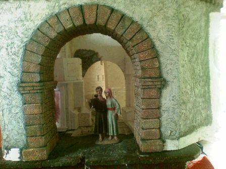

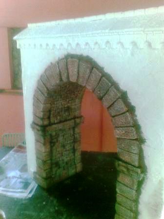

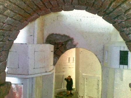

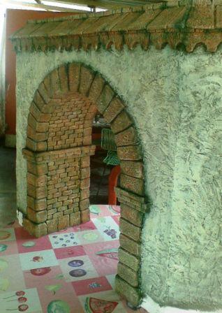

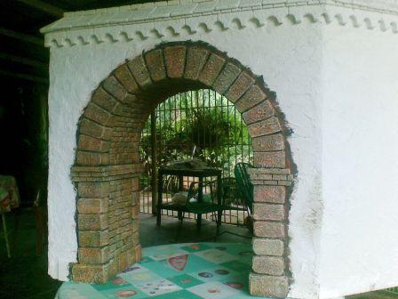

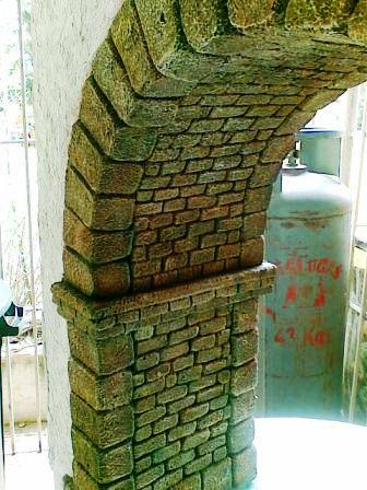

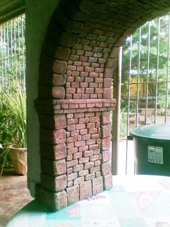

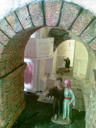

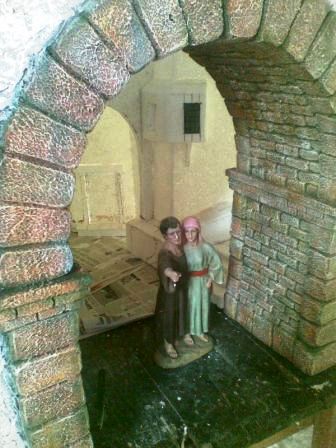

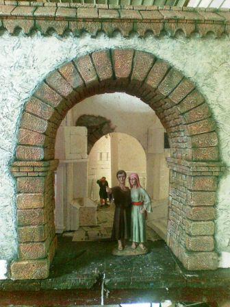

Hola amigos foreros, con el permiso de emore, este año mi belen lo estoy armando utilizando todas las enseñanzas de emore, y tratando de imitar todas las cosntrucciones de su belen 2009, este es el arco que ya tengo armado, y pintado las piedras, esta cosntruido para figuras de 30 cm, como en venezuela es dificil conseguir el anime extruido, lo que hice fue utilizar el anime expanido, colocandole primero un fina cada de yeso muy diluido, y despues, con un pincel redondo hiba moteando las piedras,hasta lograr la textura deseada, las fotos no estan muy nitidas, y los colores de las piedras nos se ven como tan claros, como quedaron, espero sus buenas criticas constructivas, saludos desde venezuela.

Hola, me gustaría saber como has hecho el arco, en concreto las piedras, me imagino que son talladas y de ser así que herramientas has utilizado. Tambien me gustaria saber las veladuras de pintura que has empleado. Gracias y muy buen trabajo.

hola juancarlos, el arco lo hice tal cual lo explico el excelente profesor emore,solo que en vez de utilizar el anime extruido, para darle la forma al arco por dentro, utilice una cartulina normal, y no le pasa nada con el yeso,las piedras no son talladas, solo lijo los bordes, asi como explica el profesor, y de diferente grosor, la textura la logro aplicando primera una capa de yeso muy diluida, y luego moteo con una brocha todas las piedras tratando de no cubrir las hendiduras que estan entre piedra y piedra, en las veladuras utilice pintura para ceramica al frio, en ese momento era lo que tenia a mano, pero por lo menos creo conseguir aqui en venezuela la pintura satinada que utiliza emore para todas las construcciones que me faltan por pintar.
Si amigos foreros asi como dicen ustedes tremendo profesor que tenemos en el foro, siempre le estare muy agradecido Don Emilio, la verdad que fueron horas y horas de armar y desarmar, acomodar por una parte, y desarmar por otra, pero con mucha paciencia y perseverancia de que el arco iba a salir, gracias a todos ustedes por sus comentarios, y si en verdad trato de cuando no consigo el mismo material (del que ustedes gozan alla en españa) me las arreglo y trato de imitarlo, y consigo algo parecido. las figuras son de 40 cm pero estan arrodilladas, pero para los calculos tengo que partir de los 40 cm para que esten acorde con el tamaño, para hacer los calculos, ya esoy trabajando con las construcciones de la calle del pueblo, un gran abrazo a todos desde venezuela.

lo unico que hay que tener amigos foreros es mucha paciencia para cortar, lijar y pegar cada una de las piedras, al principio se me complico un poco, pero se me ocurrio, marcar en el anime el ancho del arco, corte un pedazo, del tamaño que uno quiera, marce cada una de la piedras trazando lineas horizontales y luego la division de las piedras, cortaba tira por tira, para seguir la secuencia, y una vez cortada la primera tira, empece a cortar cada piedra, le lijaba los bordes, y las reducia de grosor, no a todas, para que existiese imperfecciones.

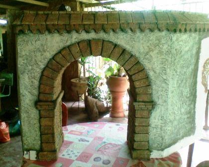

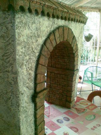

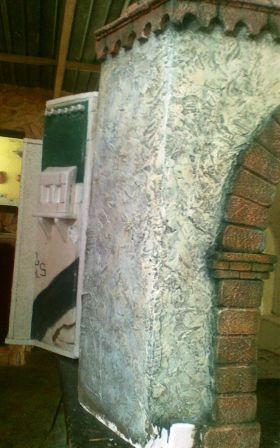

gracias a todos los amigos foreros por sus excelentes comentarios, no se si se hace de esta forma, pero quiero mostrar las fotos del arco con la pared y la cornisa ya pintadas, al igual que la calle del pueblo que ya la empece a trabajar, sigueindo las enseñanzas de emore.

emore me comento, y quiero compartir el conocimiento con ustedes, que si no se conseguia el mortero para que el utiliz para la fuente del monticulo, se podia utilizar cemento y arena, y la verdad que da resultad el agua no se filtra, ya hice la prueba, gracias emore.
