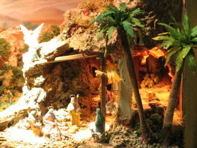

El resultado es el de la foto de la palmera pequeña.

El resultado es el de la palmera grande.

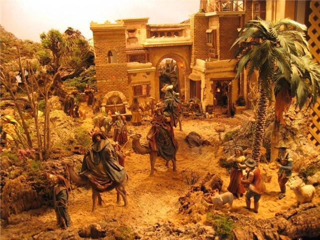

(Vista de la cueva.jpg)

(palmera grande.jpg)

Luispo, muchas gracias por tú explicación, una forma muy original de hacer las palmeras, no se asemejan en nada a lo que se ve en el foro. Seguro que mucha gente, entre la que me incluyo, agradeceriamos enormenente un paso a paso, ya que el resultado final es espectacular, como el resto de trabajos que se ven en la foto, ya que el trabajo de la foto donde enseñas la palmera grande es precioso.
