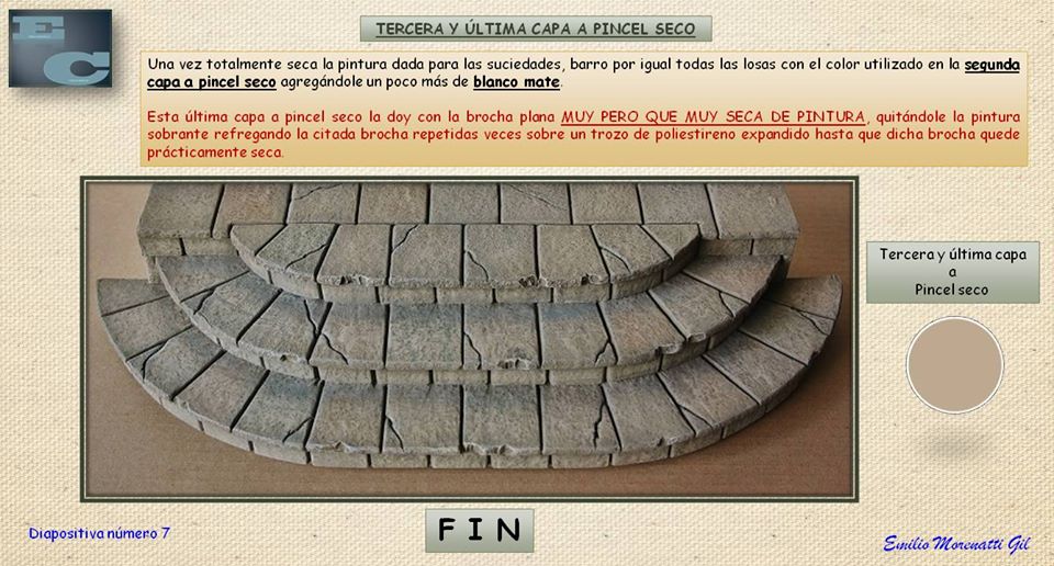

Hola a todos . Gracias por vuestra ayuda.A Sergio le gusto esta escalera del compañero y maestro Emilio M.Y su duda era si tenia que ir cortando esas losas y lijar por la rutura. O como?.El trabaja este tipo de losas o piedras con forespan extruido denso.

(escaleras belenemilio M.jpg)
Adjuntos escaleras belenemilio M.jpg (114KB - 273 descargas)
