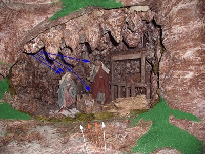

Mira en el Belen que montamos en la asociación belenistas de Ronda en las navidades pasadas, pusimos en misterio dentro de una cueva, entonces para que no estuviera tan oscuro, coloque varios juegos de luces controlados por el secuenciador casero que hice.
En el lateral donde tenia puesto a el buey y la mula, puse una bombilla de vela ,aunque se calienta tenia espacio para que se refrigerara.Por delante de las imagenes de San Jose y Maria puse camuflado unos led direccional de alta luminosidad a 220v en blanco y naranja.
Y para que pareciera que en la cueva entraba un rayo de luz azul de la luna, por un hueco monté una bombilla de led de bajo consumo,que dá sobre 1 watio( tipo dicroica), parecida a la que se colocan en las vitrinas pero no se calientan.La pinté de azul con esmalte especial para bombillas que venden en las droguerias y me dió el efecto que yo quería.
Ahora para lo que tu quieres yo creo que las dicroicas de led, que tambien las hay en los chinos, por 3 €, la pones en una zona del techo un poco perpendicular y que el habitaculo esté un poco más pobre de luz que el exterior, creo que se puede conseguir este efecto.
Subo una foto para que te hagas una idea, al poner el flash de la camara no se aprecia el montaje, pero te lo he señalado, espero que te sirva.
(efecto cueva (Copiar).JPG)

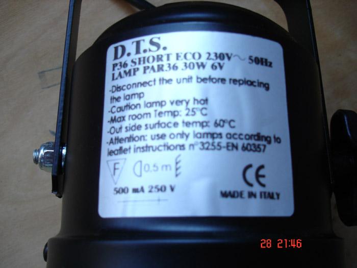

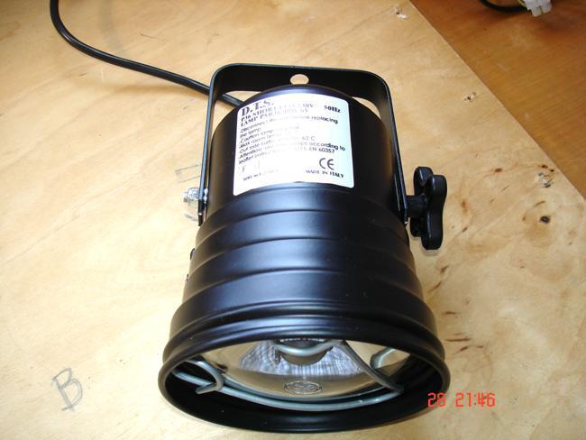

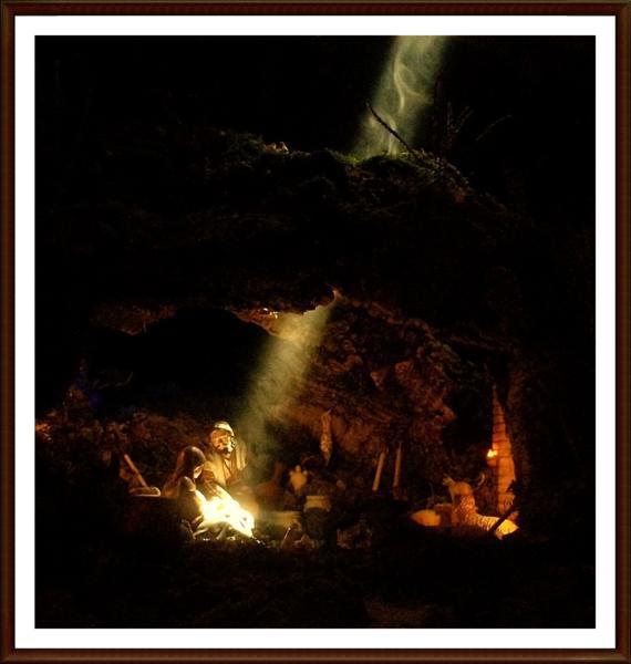

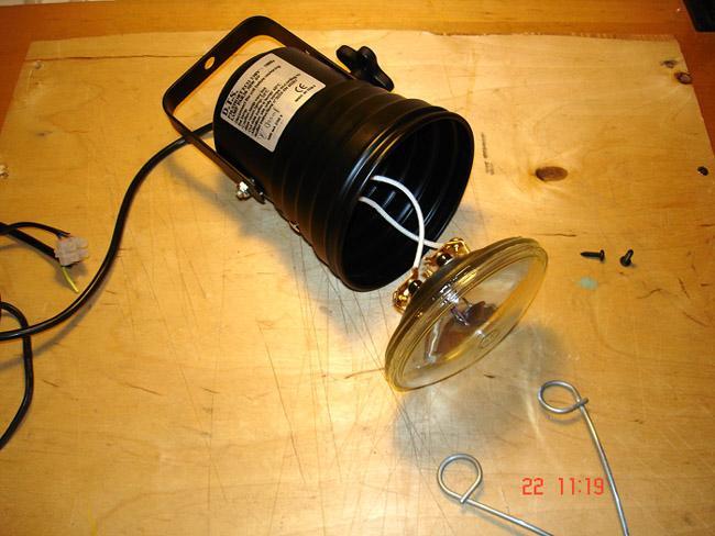

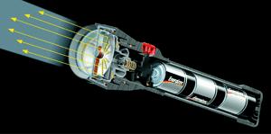

Hola Carmen, el problema es que con una dicroica no vas a conseguir un haz de luz de paralelo como quieres.

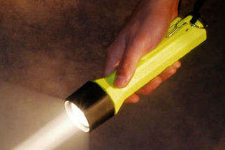

Entiendo que debes utilizar un foco convencional, como nos mostró Geni en el tutorial de iluminación en los capítulos 7-8-9, con el inconveniente de que lo debes colocar a no menos de un metro de la escena (imágenes del foco) o bien utilizar una linterna similar a la que te muestro en la otra imagen (en este caso una linterna estanca de submarinismo) que como puedes ver, proyecta una luz de haz paralelo o colimada.
Pero es que una vez ubicada la fuente de luz, para que el haz sea visible, es necesario que como dice Geni, "se "iluminen" partículas que reflejen y detecten la luz del rayo. Es decir, debe haber "algo" en el aire que refleje la luz, polvo, vapor de agua en suspensión, humo...etc."
Por ejemplo, con el humo, se produce un efecto similar al que puse hace un par de años.

Pero solo ,quiero hacer un diorama pequeño para figuras d e 12 con ese foco, ilumino el belén mio y el del vecino jjjjj algo más pequeño,POR FAVOR
La linterna guay, pero como la enciendo y apago.
Repasare el curso de geni..................pero no me enteroooooo, soy muy bruta con LAS CHISPAS,yo diría burrra jjjj
Graciasssssssssssssssssssss

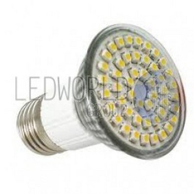

Hola Memen, existen unos focos de un solo led que te pueden valer estupendamente para proyectar ese efecto. También lo puedes hacer con un láser, en algún chino de alto standing he visto láser que te pueden valer quintando el filtro de color que llevan, también los puedes encontrar en tiendas especializadas para piezas de tunear coches, en fin, un paseo por Madrid lo arregla todo, jeje.

Mira este tipo, vá con un casquillo normal y lo puedes encender con un interruptor normal.Y no se calienta.

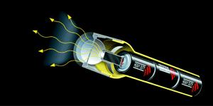

Hola David, tengo dudas de que ese tipo de focos de un led produzca una luz colimada o lo que es lo mismo, que el haz de luz sea paralelo (como aparece en el cuadro que nos ha mostrado Carmen). Hasta donde yo llego, que es muy poquito, sólo con la tecnología led de reflexión inversa es como se puede conseguir, mediante leds, que el haz de luz sea paralelo. Esta tecnología consiste en dirigir el haz de luz de 1 LED (de un Watt Luxeon) hacia el reflector, que actúa como un faro. Este captura el 100% de la luz, que se refleja hacia adelante, obteniendo un haz de luz blanca, colimada y de largo alcance. Que yo sepa, esta tecnología es aplicable a linternas Peli que fué la que la creó y de la que he adjuntado antes la foto.
