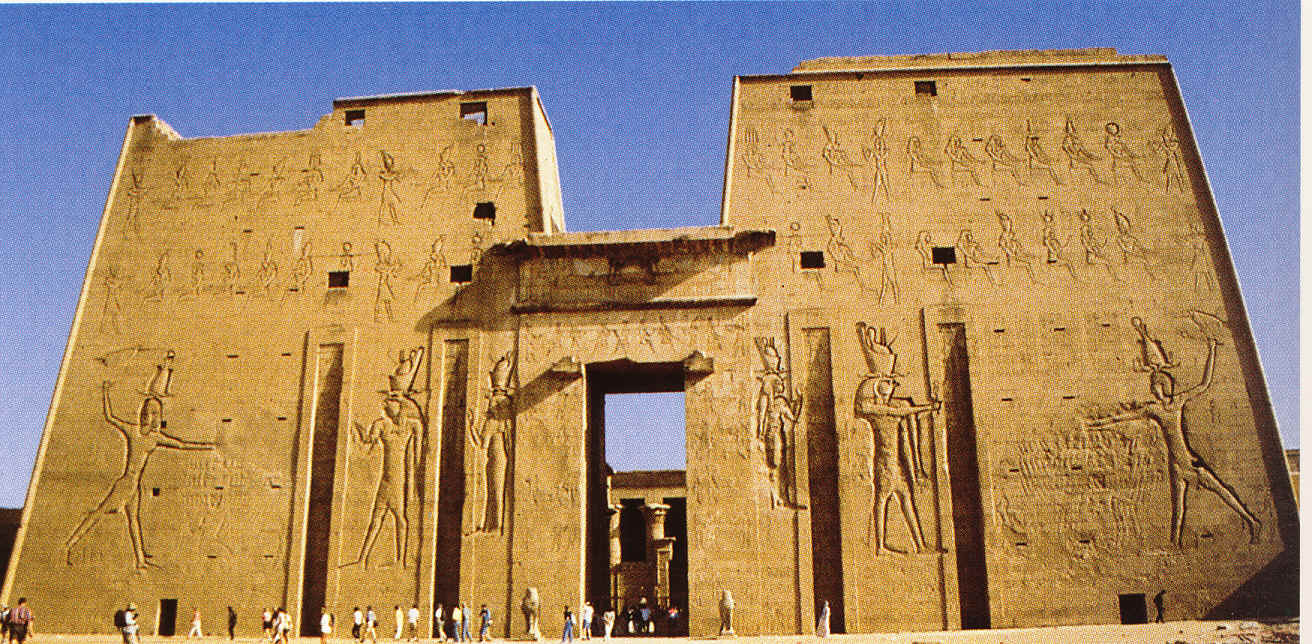

Pilonos:
Son esos muros gruesos en forma de trapecio, profusamente ilustrados, que forman la fachada de un Templo, o bien paredes paralelas a la entrada principal, situadas más hacia el interior del Templo. En ellos se abre una puerta, que da acceso al Templo.El Faraón, constructor del Templo aprovechaba la amplia superficie del pilono, visible a lo largo del amplio corredor de acceso, como cartel publicitario y en él ordenaba esculpir sus mejores hazañas y méritos. Era usual que se representara a sí mismo cortando la cabeza de algún enemigo, siempre de tamaño menor y acoquinado a sus pies.

(pilono.jpg)
Adjuntos pilono.jpg (182KB - 688 descargas)

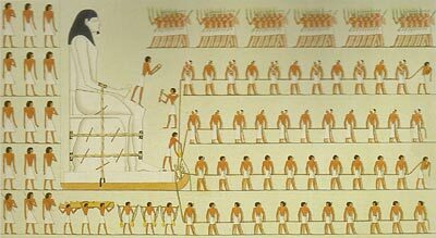

Un ejemplo de la técnica de transporte lo tenemos en la tumba de Dyehutihotep, en El-Bersheh, posiblemente de la XI Dinastía. En esa escena pictórica se muestra el transporte de una estatua colosal desde las canteras de Hatnub. Se trata de una estatua sedente, de calcita-alabastro, de unos 6 metros de altura, que está muy bien atada al trineo con el cual es transportada, y con las extremidades protegidas por la presencia de cantoneras. Se calcula que la estatua podía pesar unas 60 toneladas y el trineo estaba arrastrado por 4 filas de trabajadores que suman un total de 172 hombres. Además hay otro hombre echando agua para lubricar el paso de la estatua y otras parecen animar y espolear al resto con cánticos y gritos rítmicos. Es lógico pensar que cuanto más lejos estuviese la cantera del Nilo más obreros manuales harían falta.
(transporte.jpg)
Adjuntos transporte.jpg (24KB - 422 descargas)

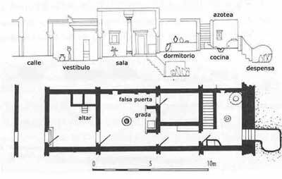

La casa Egipcia

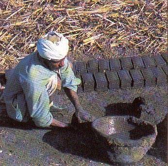

Los muros eran de adobe, que se fabrica con lodo secado al sol. Algunas veces se hacen también de unas piedras ásperas que se pegan con lodo. Solo los palacios y los ricos construyen con piedras labradas.
las jambas y el dintel de puertas y ventanas eran de piedra; en la entrada había una puerta de madera y para evitar que entrara el calor las ventanas eran pequeñas con barrotes de madera, Las casas orientales tienen pocas ventanas, que se abren hacia la calle, y son bastante altas, por regla general las ventanas tienen barrotes de madera que sirven de protección contra los ladrones, y la parte baja de la ventana tiene una especie de “biombo enrejado”, postigos de madera cierran las ventanas por la noche. Cuando abren la ventana los que están dentro de la casa pueden ver hacia fuera sin ser vistos ellos mismos; Tanto las ventanas como las puertas eran hechas de madera de sicómoro. Los ricos solo la hacían de cedro. Las puertas quedaban firmes al cerrarse, y esto se lograba con el uso de barrotes de madera .La puerta de la casa del labriego se abre antes de la salida del sol y queda abierta durante el día como invitando a la hospitalidad. Cerrar la puerta indica que sus habitantes han hecho algo de que avergonzarse. Al ponerse el sol, se cierra la puerta toda la noche. El reglamento para abrir la puerta de una casa sencilla o chica no es observado en las ciudades en casa de más de una pieza. La diferencia entre las casas de un morador de una villa y de ciudad debe siempre establecerse para poder entender las referencias escriturales respecto a las casas.
Una abertura en el techo permitía la circulación de aire fresco, el techo se construye con vigas de madera de pared a pared, luego se pone pasto, o ramas y sobre esta tierra o esta arcilla, luego se pone arena pasándose luego sobre ella un rodillo de piedra, para que quede bien apisonado y no se llueva. La terraza a la cual se accedía por una escalera exterior, estaba cubierta con ramas de palmera, se utilizaba generalmente para almacenar grano y para descanso, usado para dormir, especialmente en las mañanas y las tardes, hay muchos que duermen en el verano, tanto en la ciudad como en el campo. Es una costumbre antiquísima que se usa hasta hoy.
El tamaño de las viviendas populares era pequeño, las dimensiones aproximadas, quince por cinco metros-, pero gracias al buen tiempo, muchas tareas se realizaban al aire libre ya fuera delante de la casa, en el patio o en el tejado, de esa manera la pequeñez de las casas no representó un problema sanitario ya que las condiciones de salubridad, en una zona urbana carente de conductos de aguas fecales y de vertederos de basura, podría haber sido foco de grandes epidemias.
Modificado por sneider 5/6/2008 07:01
(operario fabricando ladrillos de adobe.jpg)
Adjuntos fig.1_maqueta_casa (24KB - 450 descargas)
Adjuntos operario fabricando ladrillos de adobe.jpg (41KB - 559 descargas)

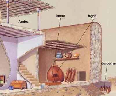

La cocina en egipto
Los egipcios cocinaban en el patio en un horno de arcilla en forma de cono. La cocina es considerada como la estancia de la vivienda de menor relevancia, de hecho cuando en nuestra cultura se quiere menospreciar a una mujer se la manda “a la cocina”, intentando aludir a su poca importancia. En tiempos de los Antiguos Egipcios, la mujer pasaba en la cocina la mayor parte de su tiempo, el trabajo que se realizaba en esta estancia era duro, laborioso e imprescindible, pero no despreciable a tenor de la cantidad de piezas arqueológicas que de ellas nos han llegado. Este articulo es un homenaje a las egipcias de hace cinco milenios que se dejaron media vida en la cocina.
Las cocinas de las que vamos a hablar son de las existentes en las viviendas populares, no en los palacios ni en las grandes mansiones ya que a pesar de sus similitudes, las diferencias son notables. En el plano cronológico nos centraremos en el Imperio Nuevo pues aunque ya hemos tratado el tema de las pocas variaciones en la vida del pueblo egipcio en la antigüedad, lo cierto es que hasta el momento, las excavaciones más importantes de barrios obreros han sido las realizadas en Deir el-Medina, el barrio de los trabajadores y artesanos de la necrópolis de Tebas.fig1
El concepto de distribución en las viviendas no difiere en demasía del nuestro, las primeras piezas o espacio público suelen ser de recepción de visitas, la habitación más grande y alta es la sala central, el espacio de reunión y donde se realizan las colaciones; si bien en el Antiguo Egipto se utilizaba en muchos casos, por la noche, como dormitorio. Al fondo de la casa se encontraban las zonas más reservadas: dormitorios, cocina dotada de una escalera que subía a la terraza y despensa.
En la Edad del Hierro, época posterior al Neolítico, pero anterior al Egipto imperial, ésta era la distribución del patio de una casa. El tronco horizontal forma una prensa para aceite o para vino. En las cestas se coloca el grano y las piedras lo van prensando. El líquido se recoge en un recipiente tallado en el suelo. A la derecha de esta prensa, dos molinos de grano. Los recipientes de arcilla se cuecen en el horno del fondo. Los egipcios serán muy amigo de extraer por torsión tanto el vino como el aceite como las especias. Lo veremos. Como se ve, la filosofía era ser autónomos, todo se hacía en casa. Y ello porque el mercado estaba no muy desarrollado.
Modificado por sneider 6/6/2008 07:24
(fig 1.jpg)
(fig 2.jpg)
(patio de una casa egipcia de la edad de hierro.jpg)
Adjuntos fig 1.jpg (16KB - 437 descargas)
Adjuntos fig 2.jpg (14KB - 445 descargas)
Adjuntos patio de una casa egipcia de la edad de hierro.jpg (46KB - 1494 descargas)

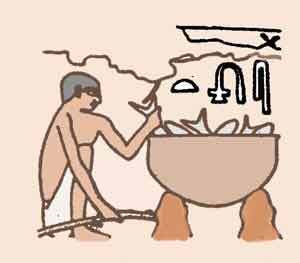

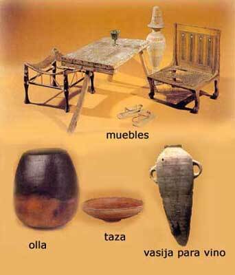

EQUIPAMIENTO DE LA COCINA
El material de cocina es bastante rudimentario. Consta esencialmente de un fogón, utensilios de molienda, vasijas de barro, uno o varios hornos móviles de cerámica en forma cilíndrica, de un metro de altura aproximadamente, con una puerta en la parte inferior que sirve para dar paso al aire y retirar la ceniza. En el interior, una rejilla o unos barrotes sostenían el combustible. Todo el horno se cubría con una marmita de dos asas, de profundidad variable, cuyo diámetro superaba ligeramente el de la caldera. En caso necesario, los cocineros pueden prescindir de este aparato. Colocan la marmita sobre tres piedras y amontonan debajo un poco de madera y carbón.
La arqueología demuestra que fogones y hornos solían estar a distancia de la puerta para evitar el humo a pesar de que el tejado de la cocina –cuando ésta era cerrada- tenía unos agujeros de ventilación que permitían la salida de humos y olores.
El carbón de piedra no existe en Egipto ni en los países vecinos. Los cocineros no tenían a su disposición más que carbón de leña, brasa o madera, los que poseían animales utilizaban los excrementos secos, principalmente de ovejas. En Amarna se han podido recuperar unos amasijos formados por deyecciones de oveja mezclada con paja. Para poder utilizarla se recogía a diario y se formaba una especie de ladrillo mezclándola con agua y paja; al secarse al sol estaba lista para su uso como combustible. El carbón de leña, djabet, se menciona en los contratos de Asiut como un artículo valioso. Las cantidades de carbón registradas en el calendario de Medinet Habw y en el papiro Harris son modestas. Se entregaba en sacos o canastas.
Para hacer fuego los egipcios tenían lo que llamaban lumbre de leña. Era un artículo escaso. Se conocía desde la más remota antigüedad, ya que un signo jeroglífico perteneciente al repertorio más antiguo nos ofrece una imagen reducida. El objeto constaba de dos partes, un tallo afilado en la punta, hinchado por la base, y una especie de cubilete. Los hogares egipcios que no se beneficiaban de los repartos oficiales encontraban dificultades a la hora de encender el fuego. Lo único que se podía hacer era pedir a un vecino amable y previsor un poco de brasa roja.
Además de los hornos y hornillos y de la provisión de combustible, el material de cocina incluía ollas, comida jarros y jarras de cerámica, la alfarería egipcia más común se elaboraba con arcilla de depósitos aluviales del Nilo y tras su cocción tomaba un color rojizo que podía decorarse o no, los enseres de la cocina se completaban con fardos, sacos, cestas y cestos que servirían para transportar provisiones, mesas de tres o cuatro patas para cortar, picar y seleccionar la carne, el pescado o las hortalizas, así como mesas bajas para trabajar en cuclillas, y caballetes de los que se colgaban las aves y la carne.
(fig3.jpg)
(fig4.jpg)
Adjuntos fig3.jpg (9KB - 371 descargas)
Adjuntos fig4.jpg (17KB - 431 descargas)

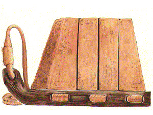

Aqui pongo estas imagenes.
(scaffolding.gif)
(sledge.gif)
Adjuntos scaffolding.gif (75KB - 436 descargas)
Adjuntos sledge.gif (25KB - 364 descargas)
