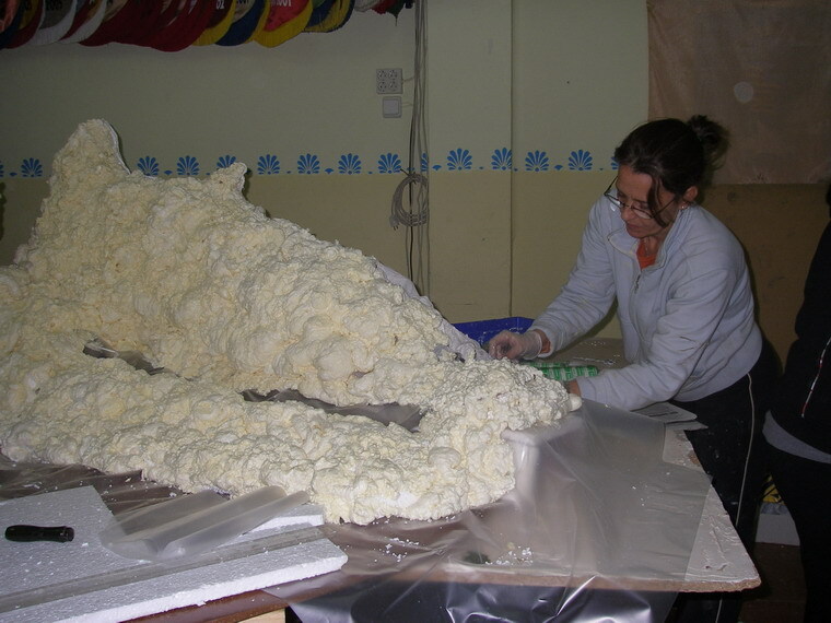

502
Intentare poner algunas fotos.
(PC040009.jpg)
Adjuntos PC040009.jpg (234KB - 323 descargas)

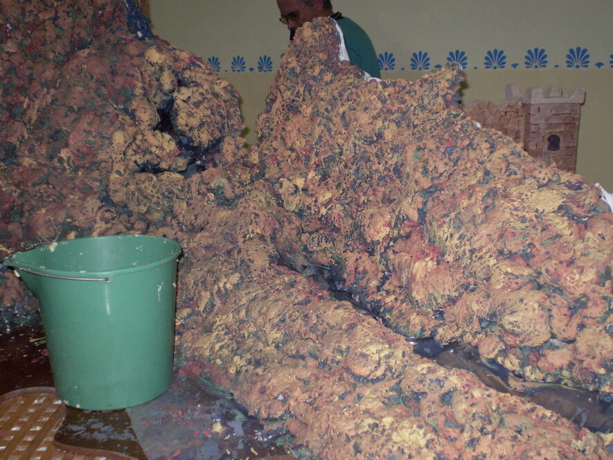

502
Otra foto.
(PB270382.JPG)
Adjuntos PB270382.JPG (120KB - 293 descargas)
A banbi le gusta esto.
36
Gijón
Te agradezco un montón las fotos, por lo que veo es la espuma que me imaginaba... Si te soy sincero no veo muy bien el tema del río . Supongo que soy un poco torpe y no logro comprender como esta configurado el río en esas dos fotos. De todas formas me parece que puedo imaginarme como me quedaría si la utlizo para rematar las orillas. Por lo que veo la pintas tal y como se queda después de secar, sin tallar ni nada ¿no?
Gracias otra vez
502
Hola Llarllar.
Seguro que no eres torpe, sólo es ponerte y ya esta.
La espuma no hay que dejarla tal como se queda, yo la aplico y cuando pasan unos minutos la moldeo
con agua y lavavajillas.
Bueno si quieres preguntarme algo ya me lo dices.
Saludos Lolapg.

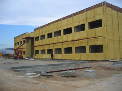

Tuve la suerte de que cerca de mi casa estaban haciendo una obra y una vez colocado el aislante de la fachada les sobraron bastantes planchas de porexpan. Con buenas formas las conseguí.
