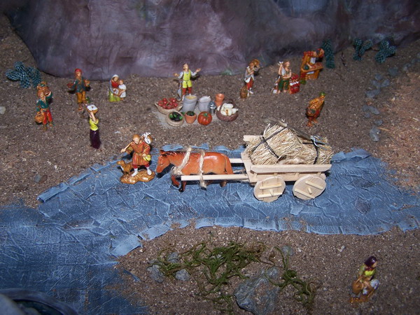

Te cuento una tácnica simple, barata, y relativamente rápida:
- paso 1 - recortas en cartón gueso las piedras de forma irregular.
- paso 2 - las pegas cubriendo el suelo.
- paso 3 - le pegas papel tissue, o papel higienico (sin textura), por encima de todo.
- paso 4 - pintas con un color oscuro
- paso 5 - veladura
Espero te sirva, existen mil técnicas para hacer el suelo de piedras.
(100_3929_resize.jpg)
Adjuntos 100_3929_resize.jpg (130KB - 195 descargas)
