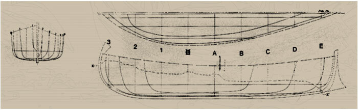

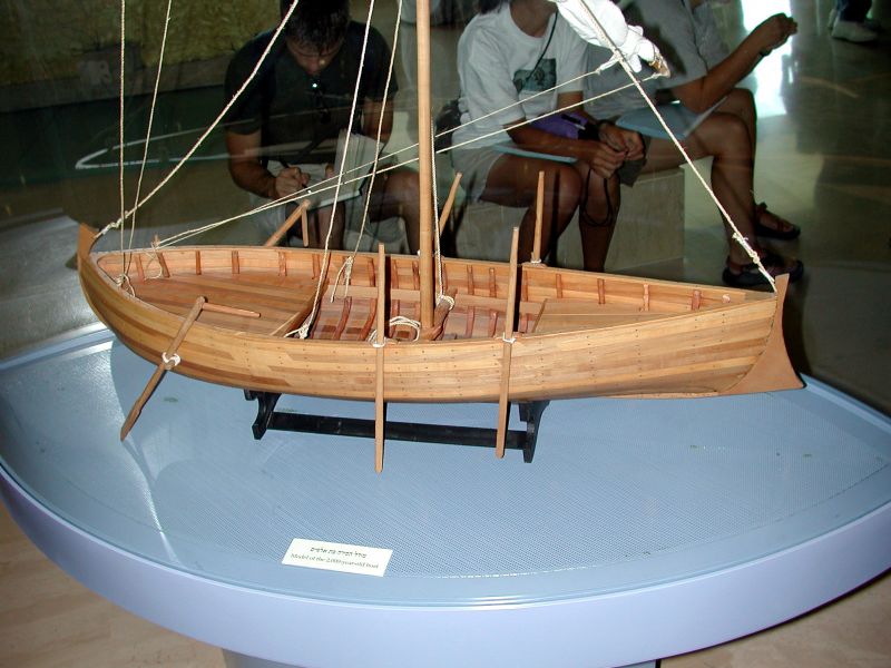

Almería
Os mando unas fotos de una réplica de las barcas utilizadas en Galilea en aquella época por si os interesa.
La barca es muy bonita y muy bien echo el paso a paso.
Un cordial saludo.
