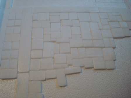

Yo ando como tu. Te envio esta foto para que veas que aun estoy en ello. Esta hecho con las bandejas de chamipones que me zampe.
a ver si te da una idea.

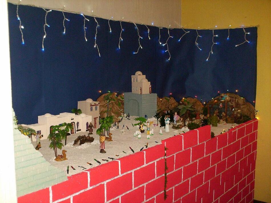

Llevo algún tiempo leyendo el foro, tengo varios años de hacer belenes o nacimientos como les llamamos aca en mi país y definitivamente no se comparan con las obras de arte que aca se publican, yo para el suelo utilizo arena blanca, trataré de adjuntar una foto para que la veas.... saludos....
