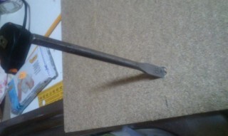

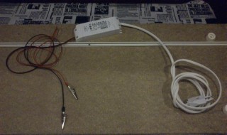

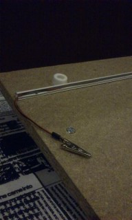

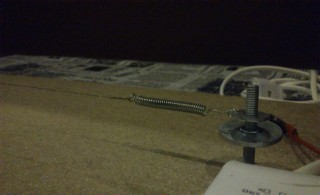

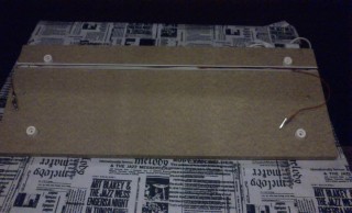

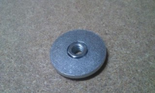

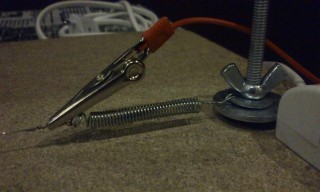

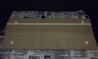

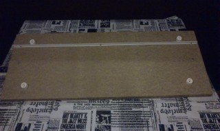

Hola a tod@s. quiero compartir con vosotros una de mis cortadoras de porex, creo que puede ser de ayuda para alguien. Un saludo
(1-Elegimos el tamaaÃo de la tabla.JPG)
(2-Avellanamos por la parte trasera para incrustar el tornillo que sujetara el hilo de nicron.jpg)

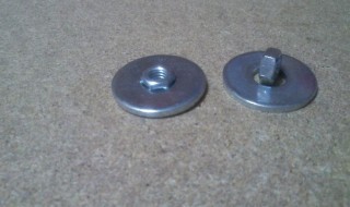

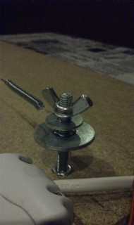

(3-Tambien incrustaremos la tuerca dentro de la arandela.jpg)

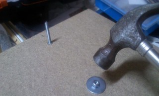

(4-Para ello necesitamos un martillo, con varios golpes estara fijada.jpg)

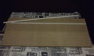

(5-este sera el resultado procurando que quede lo mas recta posible.jpg)
(6-En la parte trasera colocaremos una regleta para esconder los cables.jpg)

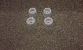

(7-Tambien en la parte trasera le colocaremos unos tacos que haran las veces de patas.jpg)
(8-Este es el resultado.jpg)

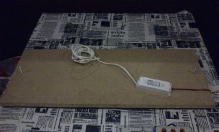

(9-En esta imagen vemos que los cables ya estan conectados al transformador.jpg)
(10-Los colocaremos en el interior de la regleta.jpg)
(11-Dejaremos los extremos de los cables fuera y les colocaremos una pinza que mas tarde ira al hilo de Nicron.jpg)
(12-Cerramos la regleta.jpg)
(13-Pasamos a la parte delantera y colocaremos el transformador.jpg)

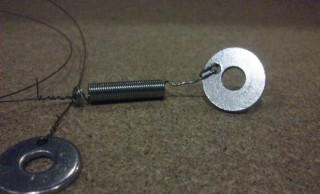

(14-El hilo de nicron lo sujetaremos con otra arandela mas pequeeÃa, a la cual le aremos un taladro para fijar el muelle de recuperacion del hilo.JPG)
(15-El siguiente paso sera roscar las arandelas grandes, a la cual le incrustamos anteriormente la tuerca.jpg)
(16-Vista de la arandela grande en el tornillo que alojara el hilo de Nicron.jpg)
(17-Aspecto del hilo ya colocado.jpg)
(18-detalle de las dos arandelas.jpg)
(19-La ultima pieza sera una palomilla que evitara que la arandela pequeeÃa se mueva cuando estemos cortando.JPG)
(20-Detalle de la pinza que lleva corriente al hilo.jpg)
Adjuntos 1-Elegimos el tamaaÃo de la tabla.JPG (14KB - 242 descargas)
Adjuntos 2-Avellanamos por la parte trasera para incrustar el tornillo que sujetara el hilo de nicron.jpg (14KB - 186 descargas)
Adjuntos 3-Tambien incrustaremos la tuerca dentro de la arandela.jpg (15KB - 210 descargas)
Adjuntos 4-Para ello necesitamos un martillo, con varios golpes estara fijada.jpg (15KB - 206 descargas)
Adjuntos 5-este sera el resultado procurando que quede lo mas recta posible.jpg (16KB - 197 descargas)

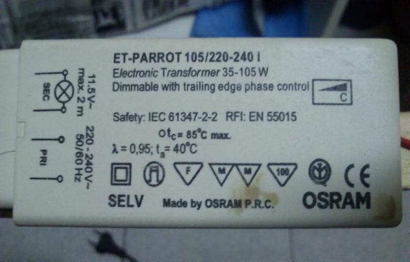

jose Francisco, una duda , me podrias decir que tamaño de transformador usaste, he intentado hacer y no me ha funcionado, te agradeceria mucho tu ayuda. gracias hasta pronto.

Hola Grey, perdona el retraso en contestarte, te envio una foto con los datos del transformador, espero que te sean utiles un saludo
(get-image (1).jpg)
Adjuntos get-image (1).jpg (39KB - 189 descargas)
