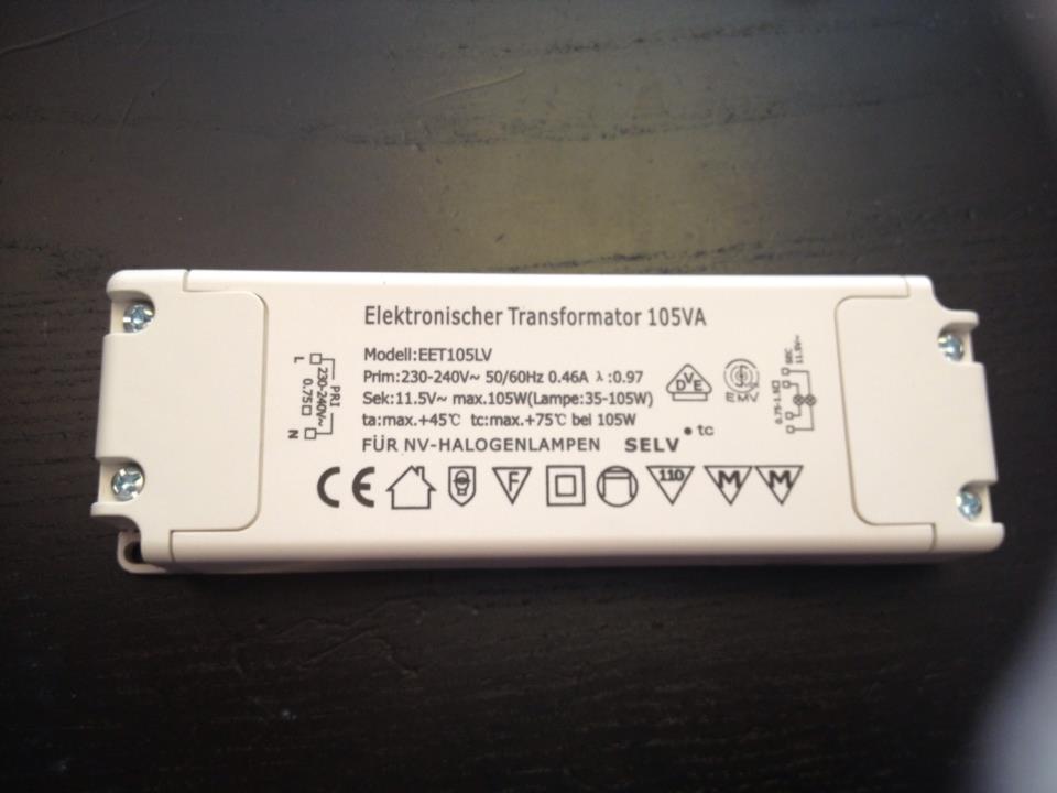

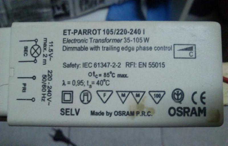

Hola juanitobanana79, el hilo que yo he utilizado mide 70 Cm. y de 0,05, el transformador que le he puesto es un transformador electronico de 35-105W a 220V,
si ves que no calienta lo suficiente, aunque este sistema el corte es muy lento, es poner un transformador de los que se utiliza para los ordenadores portatiles que la salida es de 24W no de 12 como el otro, antes de cambiar de transformador, cambia el cableado que tienes puesto, por otro que sea un poquito mas grueso, no es ninguna tonteria, ya me contaras. Un saludo

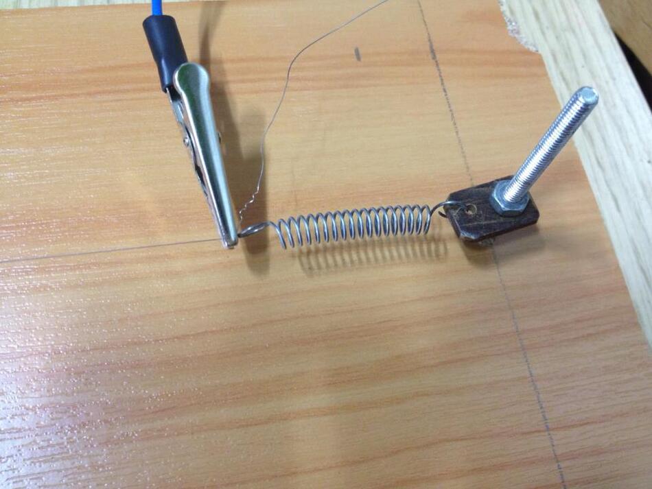

El hilo de nicrom que tengo ahora es el que venia con la cortadora proxxon que es de 0,20 mm de diámetro. Los cables de salida del transformador los pongo directamente enganchados al hilo de nicrom con unas pinzas de cocodrilo. Para no perder potencia tambien he puesto el hilo sujeto y tensado en dos piezas que he cortado de baquelita (en vez de las arandelas perforadas que has usado tu), de esta forma el hilo queda aislado totalmente y la electricidad no baja por los tornillos. Los cables de salida del transformador al hilo son cables de grueso normal (es cable paralelo del que se utiliza para electricidad domestica, montaje de lámparas, etc) Si acaso los puedo acortar, porque miden 1,5 metros... ¿crees que subiendo de voltios de 12 a 24 se solucionaría el problema y acortando los cables de salida del transformador al hilo de nicrom se solucionará el problema?

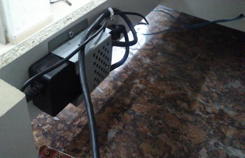

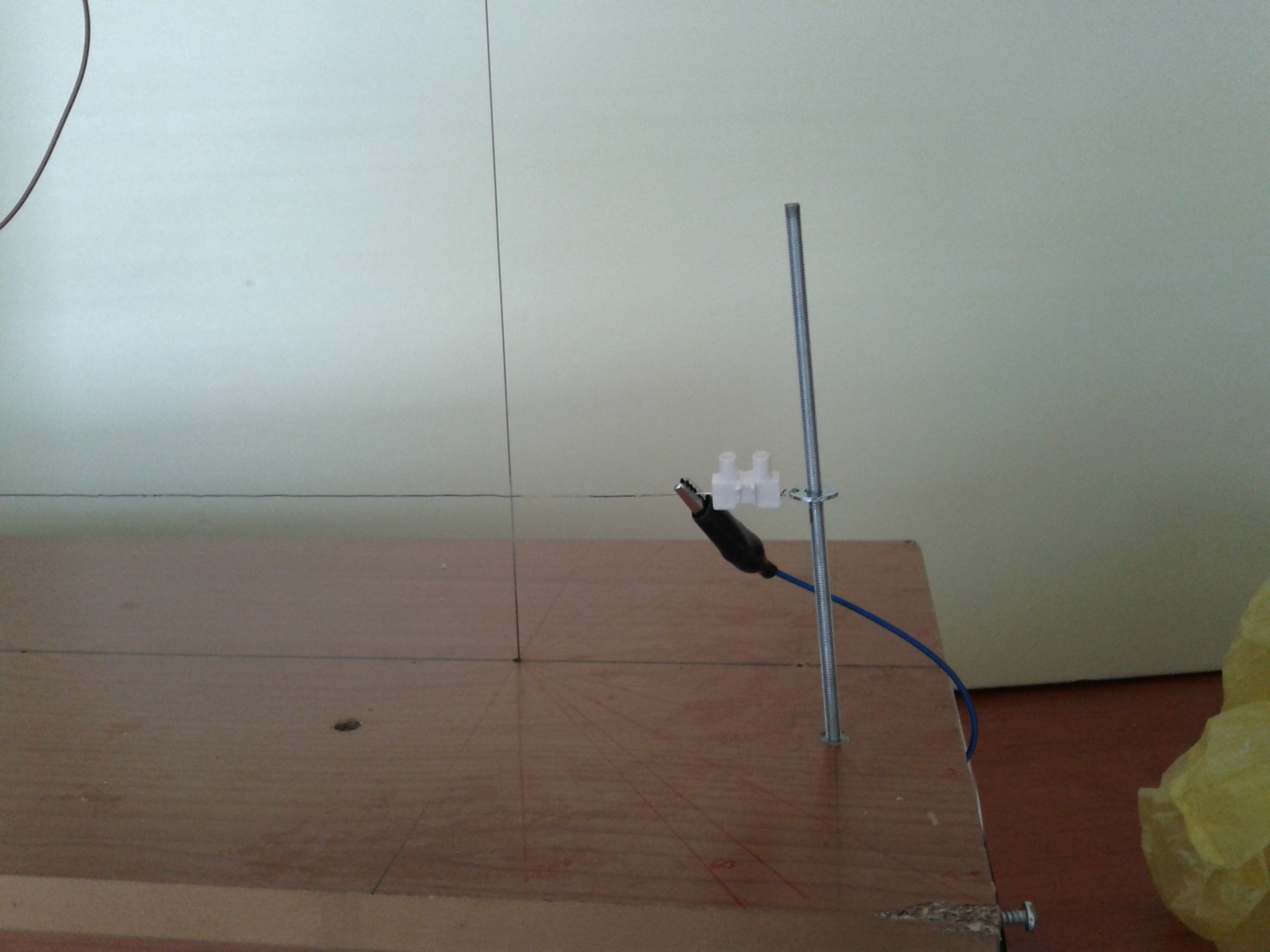

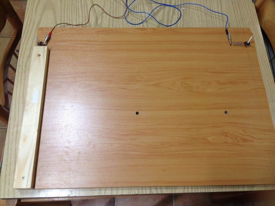

Mira, te pongo fotos. No obstante acabo de ir ahora a la tienda de nuevo y se lo he explicado al chico (le he dicho mas o menos las características de tu transformador de OSRAM) y me lo ha cambiado por otro transformador muy similar al tuyo (adjunto foto también). Cuando llegue a casa mediodía lo pruebo y te comento a ver que tal (cruzo los dedos...)

Hola Juanito, muy buena idea lo de la baquelita, es una manera de no perder W. por los tornillos, intenta lo de acortar cable, aunque no sé si tendrá algo que ver la largura de este, y respecto lo de subir de W. puede sea la solución, al tener más potencia se calentara mas el hilo, sé que no te saco de dudas, pero es cuestión de ir probando, otra cosa que puedes hacer es cambiar el hilo de nicron, que sea de otra sección diferente al que tienes, yo tengo varios grueso y uno de ellos cuando le pongo no se calienta, sin embargo los otros dos no me dan ningún problema.
Si tienes por casa un secador de pelo viejo, quítale la resistencia, la estiras bien y prueba haber que es lo que pasa, cuéntame como va la cosa y si se me ocurre algo te lo mando, siento no poder ser de más ayuda, pero yo creo toqueteando aquí y allá tiene que funcionar por narices.

Pues nada... He probada con el transformador nuevo, parecido al tuyo en cuanto a características, y más de lo mismo: No se calienta si no es a una distancia de unos 20 o 30 cm...Que desesperación!! Creo que va a ser cosa del hilo de nicrom, seguramente. He comprado por internet uno de 0,3 mm de diámetro, a ver si hay mas suerte, También voy a ver a quien puedo levantarle el secador en para destriparlo ^^Ya te contaré si consigo algún progreso.

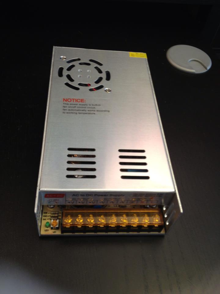

Hoy me ha llegado una fuente de alimentación nueva que he comprado de 24V, 15A y 360W. Creo que es de las mismas características que la que usó Lola Temprado en su maquinón. Espero que ahora no será por falta de potencia ^^ En cuanto la pruebe te comento si he conseguido calentar el hilo en toda su longitud o si me ha explotado todo en la cara XDDD
71
Cartagena
Vale: pues ya la he probado y... FUNCIONA!! (era cuestión de potencia) ^^ He aquí una foto de la super fuente de alimentación (que por cierto me ha salido baratísima).

La fuente de alimentación es un pasote!! funciona estupendamente: tiene tres salidas de 24V y ademas lleva su propia unidad de refrigeración que se conecta sola si alcanza cierta temperatura. Lo mejor de todo es que en comparación con lo que he visto por ahi me ha costado muy baratita ^^

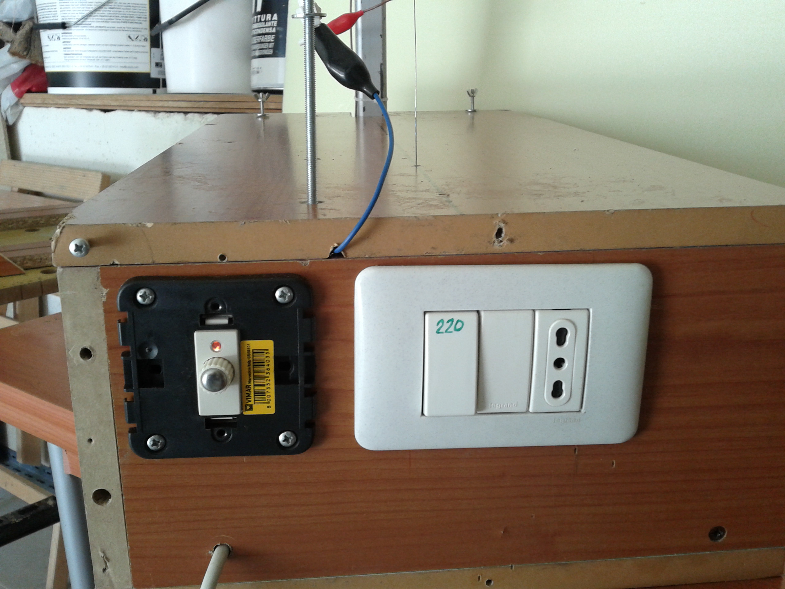

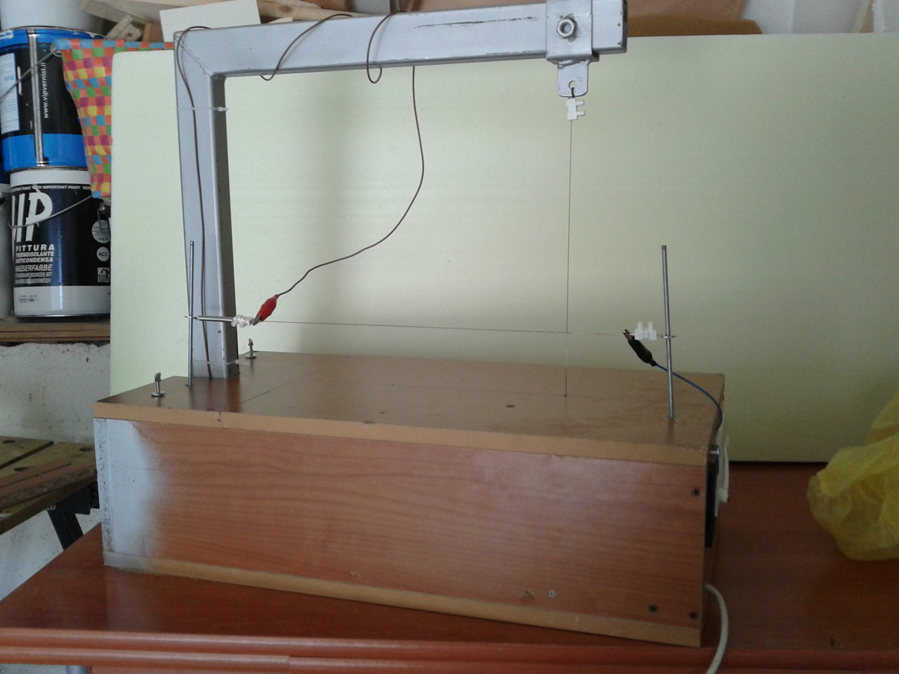

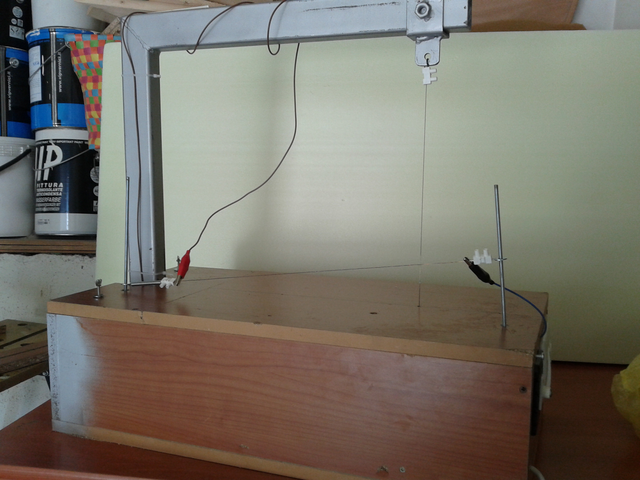

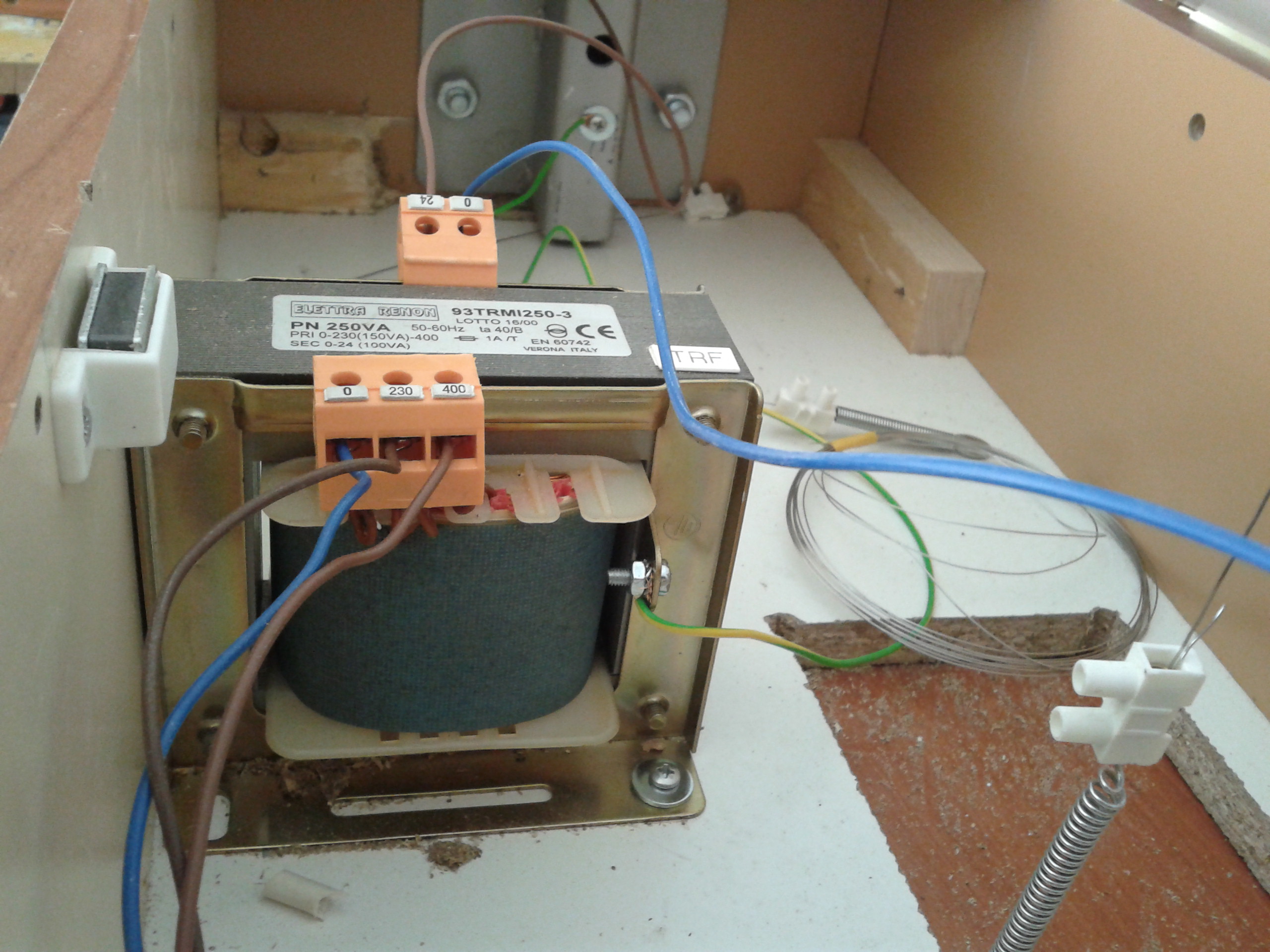

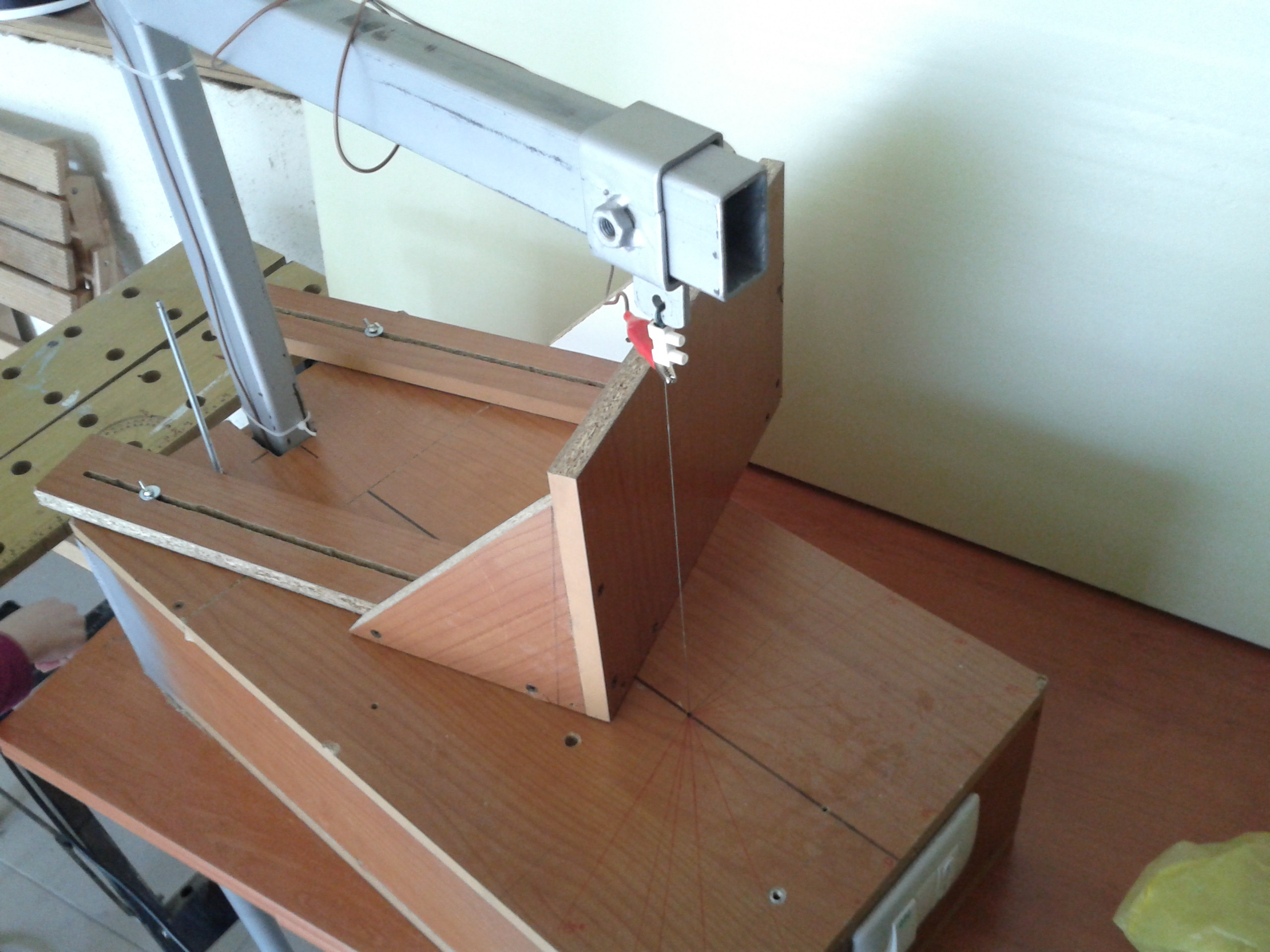

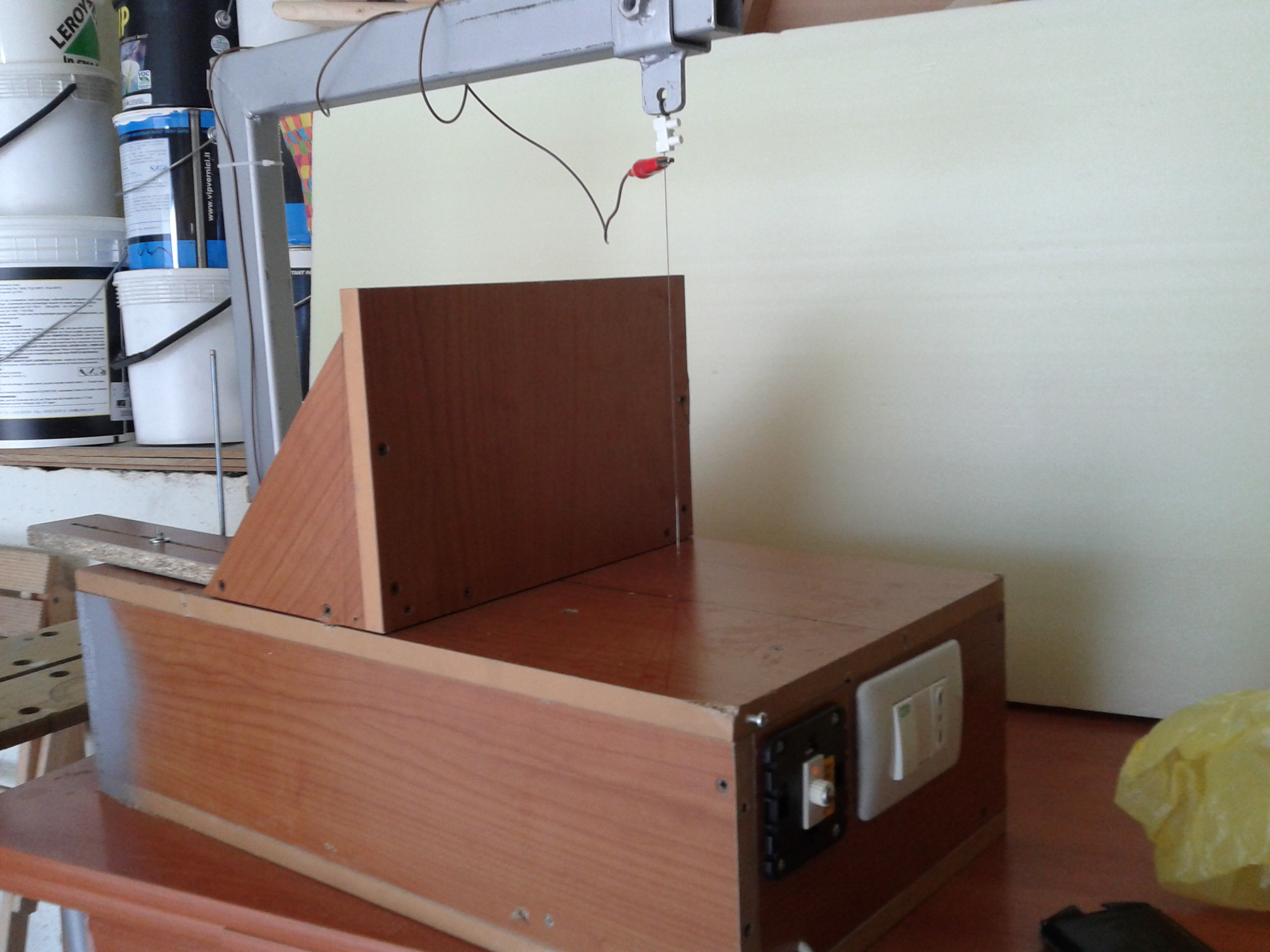

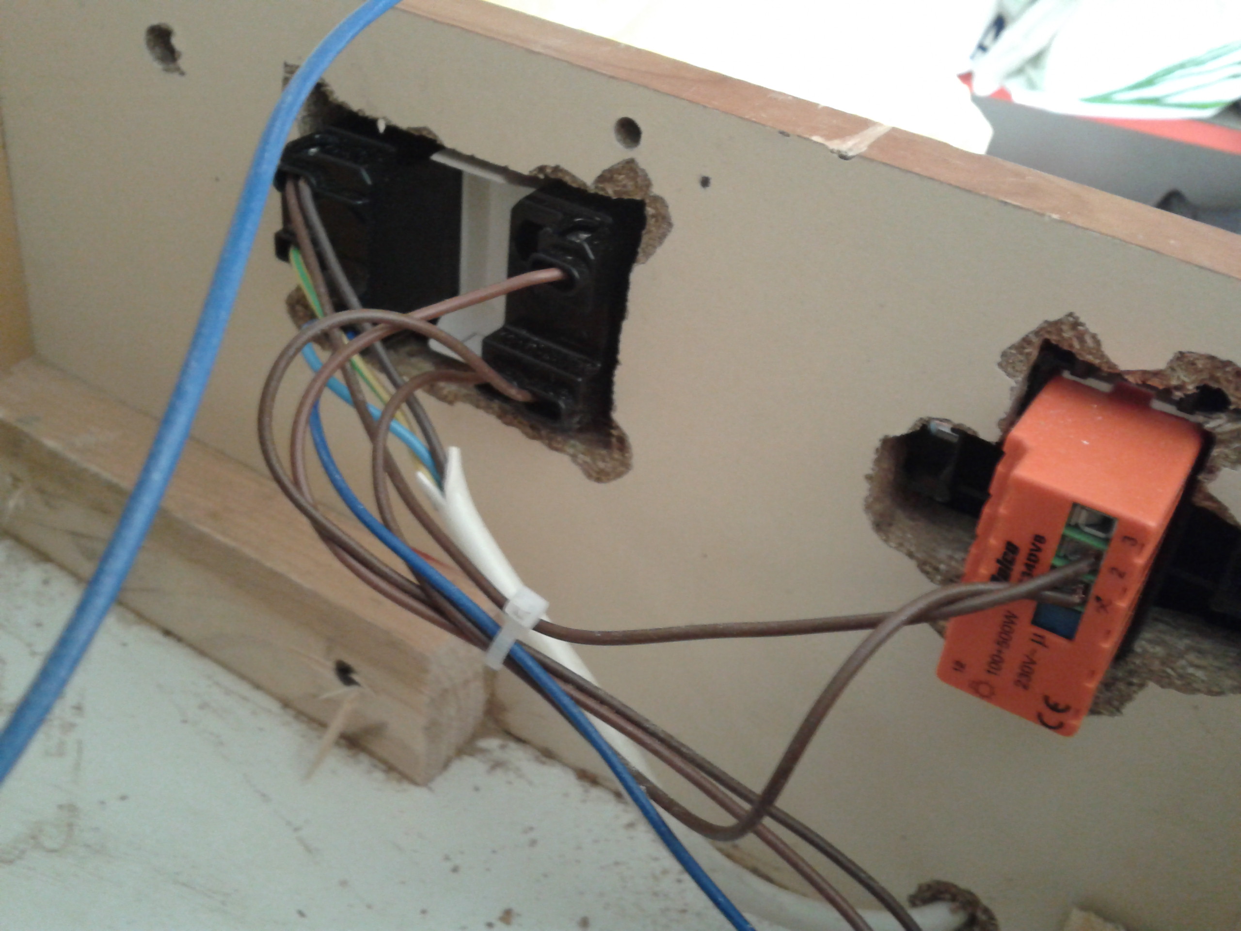

Con tu idea construí cortadora Horizontal y vertical
Gracias

A bob-trenzzas y quicoline3 les gusta esto.
502
españa - madrid
Hola P Turani, me ha gustado mucho tu idea de las dos versiones en una, sobre todo me gusta el brazo de la vertical, que a la hora de tensar el Nicron no te dará ningún problema, ya que no tiene ningún movimiento y no como la mía, enhorabuena y con tu permiso hare unos pequeños cambios para mejorar la mía. Gracias, un saludo
