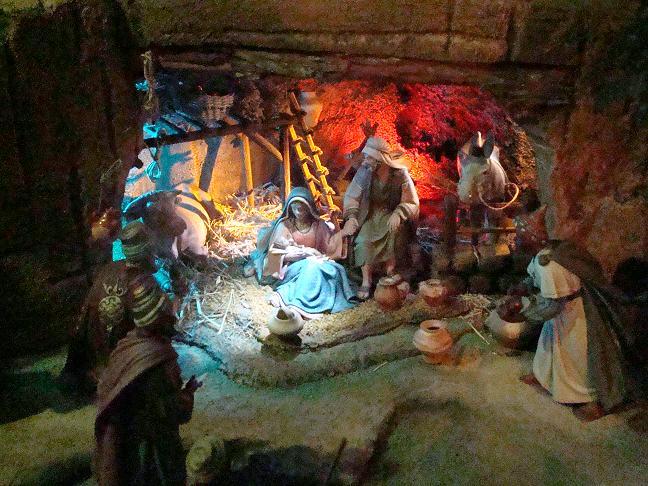

se que no son Guau! los pisos (suelos) pero por ahi te sirve la idea

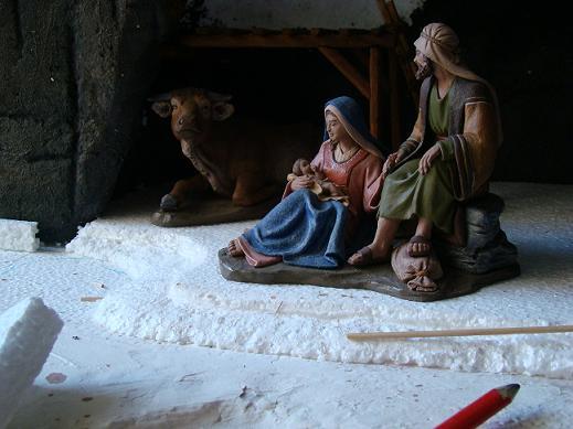

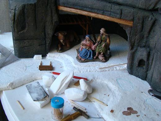

Les voy a poner unas fotos de cómo realice el desnivel del terreno donde está mi cueva para romper con la monotonía de lo plano.
La primera foto muestra lo plano del terreno:
(DSC07394. Copia.JPG)
Adjuntos DSC07394. Copia.JPG (65KB - 266 descargas)

Si observan con detenimiento, veran como tracé unas líneas color verde donde consideré importante subir los niveles. Para romper la monotonía de lo plano consideré conveniente subir dos niveles más utilizando como base la misma plancha de porex que tenía del Belén anterior. Cabe señalar que los desniveles los diseñé con curvas a fin de darle cierta formación al terreno y, en este sentido, corté las láminas y las sobrepuse como se muestra en estas fotografías:
Modificado por El aprendiz 27/1/2011 03:50
(DSC07375. Copia.JPG)
(DSC07385. Copia.JPG)
(DSC07374. Copia.JPG)
Adjuntos DSC07375. Copia.JPG (43KB - 234 descargas)
Adjuntos DSC07385. Copia.JPG (56KB - 232 descargas)
Adjuntos DSC07374. Copia.JPG (52KB - 194 descargas)
505
Caracas - Venezuela
27/1/2011 04:08

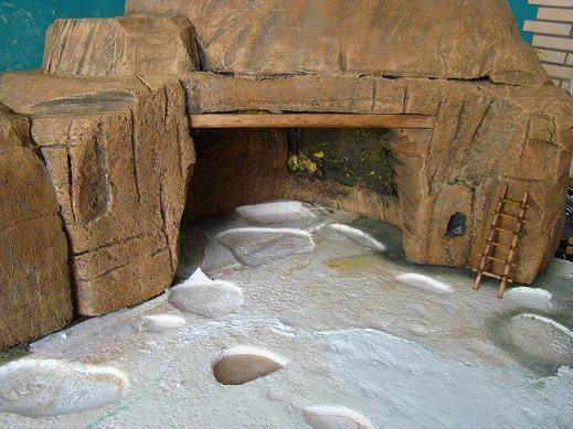

Obsérvese, que los bordes del porex fueron rebajados con la lija media, buscando siempre de darle una forma coincidente con lo que se supone son los bordes del terreno.
Al igual que los desniveles, corté diferetes trozos de porex para elaborar las piedras, las cuales tallé con la lija media, dándoles poco a poco la forma que consideré pertinente y ajustada a mi diseño.

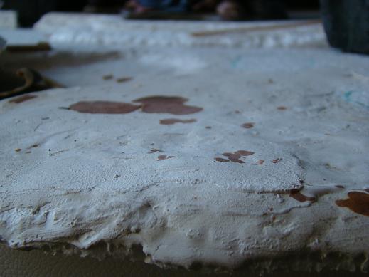

Una vez realizado los cortes apliqué yeso para darle fuerza al porex y forma al terreno, el cual preparé ligado con cola blanca, con el fin de que no fraguara tan rápido. Véase en la foto 7375, como se aprecia la aplicación del yeso o escayola. Si eres rápido en la aplicación del yeso puedes diluirlo sin la cola blanca de la siguiente manera, en un envase cualquiera y de acuerdo a la cantidad que necesites, vacias el polvo de yeso y posteriormente comienzas a agregarle el agua hasta alcanzar la altura del polvo, no debes de exceder esta cantidad, de lo contrario diluirás más de lo debido la mezcla preparada. A patir de allí, comenzarás a aplicar, con la mano, el yeso o escaoyola a la superficie procurando dejar irregularidades en las zonas donde no vayan figuras, recuerda que has de abrir los huecos para ocultar las peanas de la figuras, las cuales yo marqué con un rotulador verde, lo cual puedes apreciar en la foto 7385. Una vez aplicada la mezcla de yeso o escayola dejé secar para posteriormente aplicar el revestimiento texturizado que le daría aspecto de tierra arenosa, obsérvense las fotos que bajaré a contimuación:

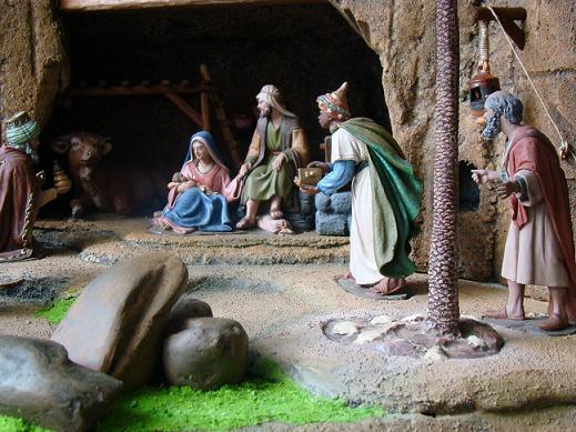

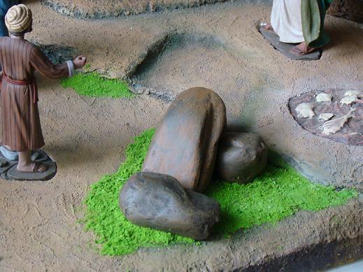

Cada fotografía responde a un paso del proceso:
(DSC07439. Copia.JPG)
(DSC07440. Copia.JPG)
(DSC07444. Copia.JPG)
Adjuntos DSC07439. Copia.JPG (68KB - 186 descargas)
Adjuntos DSC07440. Copia.JPG (68KB - 204 descargas)
Adjuntos DSC07444. Copia.JPG (73KB - 215 descargas)

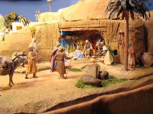

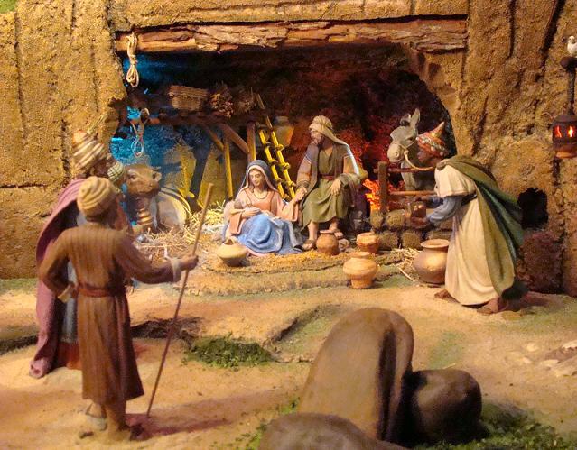

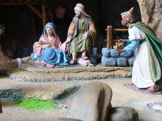

A continuación te coloco algunas fotos donde podrás apreciar cómo los pequeños grandes detalles hacen la diferencia, aplicación de colores, atenuación de los intensos, aumento de los pálidos, agregado de aserrin pintado de verde y pegado con cola blanca, y varios detalles que estoy dispuesto a aclararte si así lo deseas.
Quiero decirte que para la aplicación de la escayola o yeso, también utilizan la técnica siguiente:
Rocias la superficie con agua, utilizando esos rociadores baratos manuales, luego con un colador el cual has rellenado con yeso, dando pequeños golpes, comienzas a explayar el yeso por toda la superficie y una vez culminado, nuevamente rocias con agua la zona donde aplicastes el yeso, esta técnica no la he utilizado nunca pero todos los expertos la recomiendan.

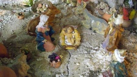

Mi piso de piedra, es mas rustico que el tuyo
Modificado por gilda 27/1/2011 04:50
(eee.jpg)

Bueno mi estimada gilda y distinguido Sevein, espero que estas fotos les den una mejor idea de cómo lograr sus suelos y ante cualquier duda no tengan reparo en solicitar aclaratoria o explicación.
Su amigo de tierras lejanas.

Ese año lo hice misturando dos técnicas. La que usa Alex, una pasta parecida a escayola en los desniveles para disfarçar las líneas direchas y por la mayor parte usé otra técnica; espolvereas la base con escayola en polvo, haciendo un suelo irregular y después pulverizas con água. Dejas secar y pintas. queda muy bien
