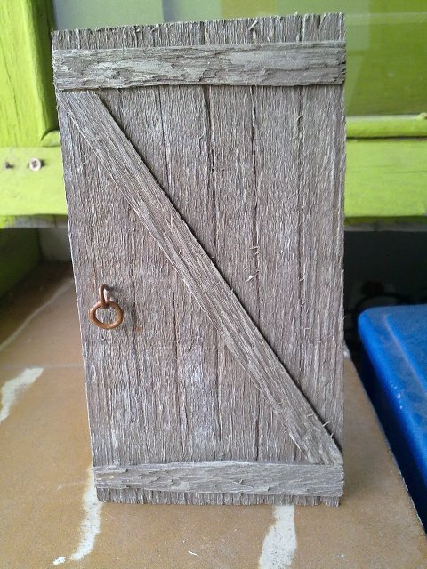

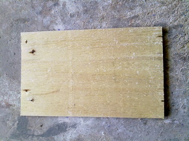

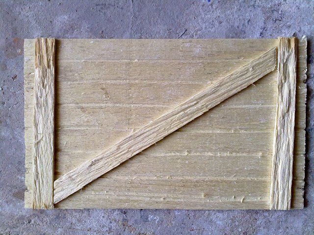

La puerta es de una de las maderas mas anchas cortada a la medida de la puerta que queremos hacer.
Con un punzon o lezna le hacemos unas rayas en vertical imitando las tablas

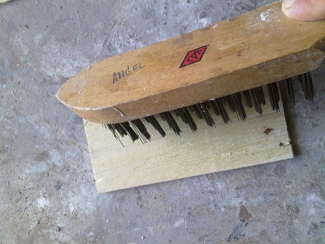

Con un cepillo de alambre rayamos la madera de arriba abajo y si queremos darle vista de vieja y podrida por las puntas acentuamos la fuerza con el cepillo.

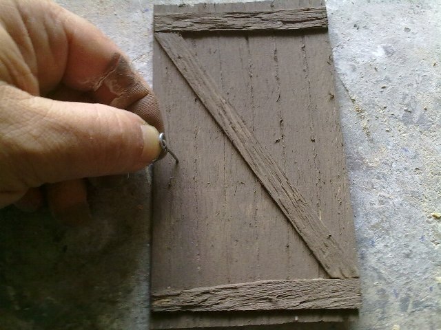

pegamos unas laminitas un poco mas finas o igual en forma de Z. despues pintamos para darle el color de madera vieja.

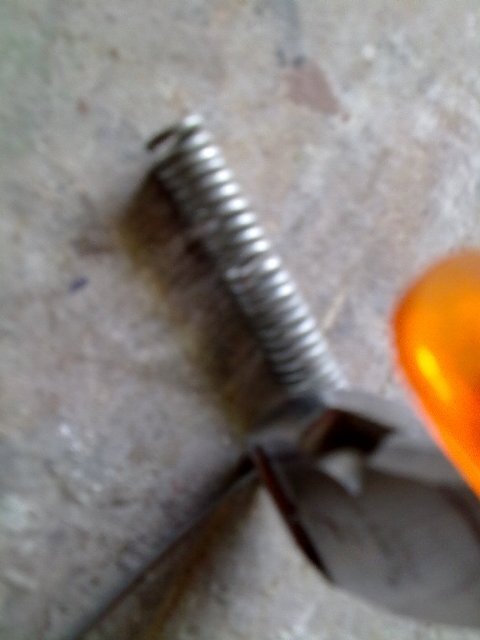

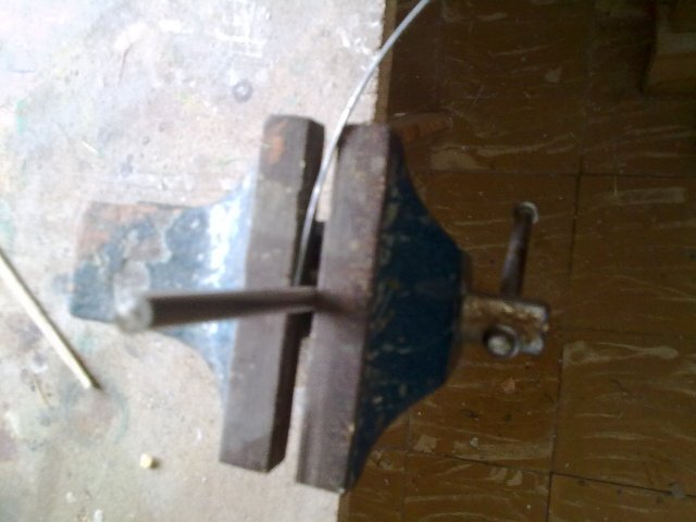

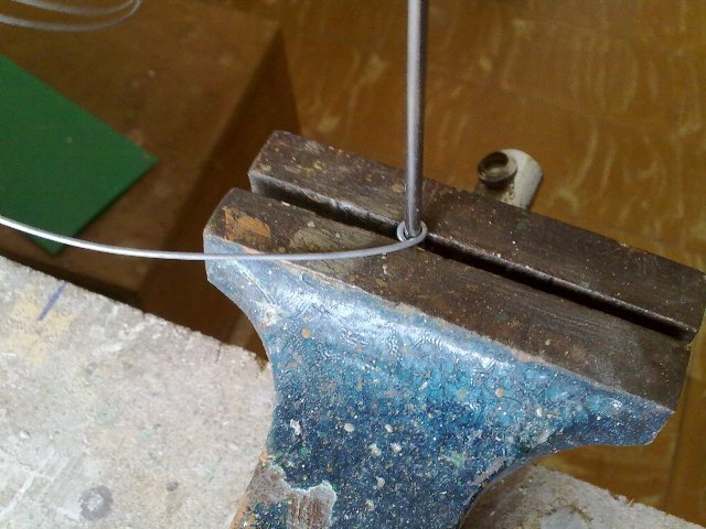

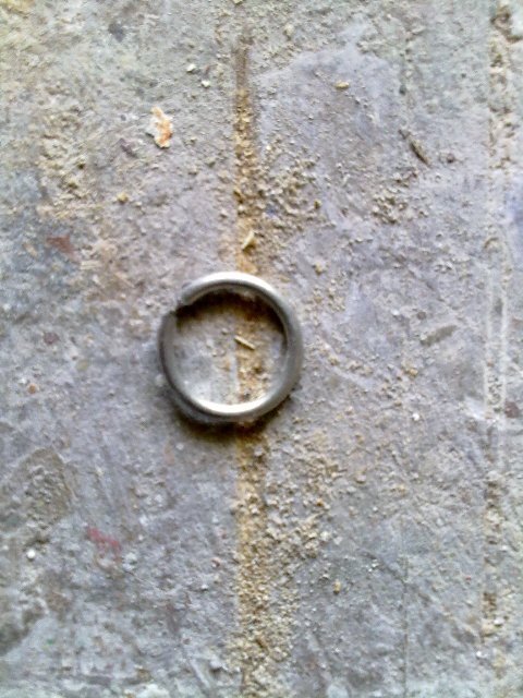

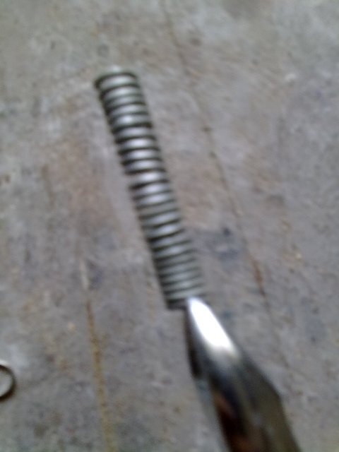

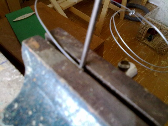

En el tornillo cogemos una varilla del diametro mas o menos que queramos hacer la argolla de abrir la puerta, y cogiendo un alambre por la puntita, apretamos el mismo entre la Varillay el tornillo como veis en la foto, en este caso hice muchas vueltas para hacer bastantes argollitas.

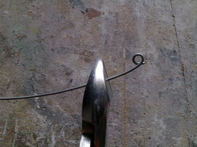

Con un cortaalambres las vamos cortando de una en una (depende de las que queramos hacer)

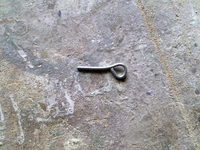

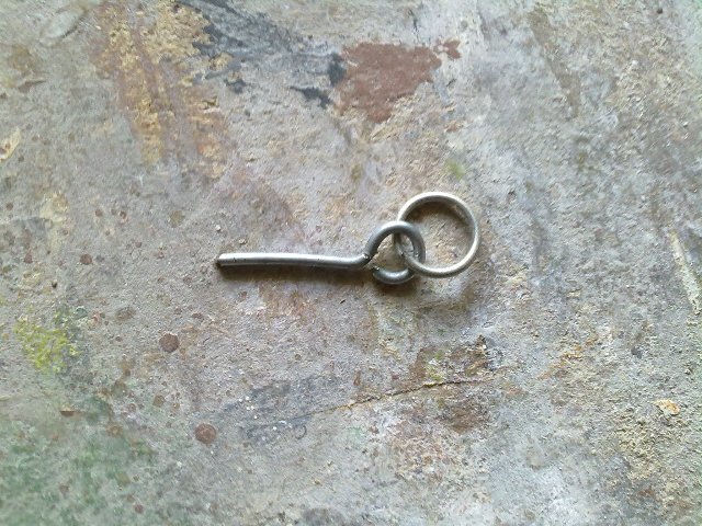

De la misma forma hacemos el soporte de la argolla donde se sujeta la que hace de tirador.

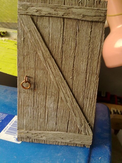

y metemos una dentro de la otra y clavamos en la puerta.
despues pintar y darle las veladuras que cada cual crea conveniente.

Aqui esta terminada

Vale, la puerta muy fácil o eso parece, y además muy bonita, pero, ¿donde encuentro yo el tormillo ese y donde lo pongo?

Asun el tornillo esta comprado en el Lidl creo que costo uns 7 u 8 euros y esta cogido a un tablero de madera y este a suvez sobre dos borriquetas. el tornillo se aprieta sobre el tablero facilmente
