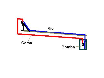

Lo que te dice conchi es totalmente cierto.
Te pongo un dibujo con el esquema de como debe de ser el montaje del rio.
Procura que la bomba no llegue al fondo del cubo, pues siempre se deposita suciedad y podría obstruir la bomba.
Modificado por CORCHO 20/11/2007 07:23
(Rio.JPG)
Adjuntos Rio.JPG (9KB - 345 descargas)

Muchas gracais por el esuqema y las explicaciones, ahora lo tengo un poco más claro pero tengo una duda.
Qué mecanismo hago para que el agua caiga a un cubo?? seguro y sin que caiga directamente es decir, que al final de río haya un pequeño charco.
