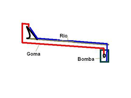

La bomba en el recipiente de caida del agua, que debe ser grande para que al parar de funcionar la bomba no se te salga el agua. El final de desagüe puedes hacerlo compando una de lavabos, llevan unas aranedelas de goma que se roscan y hacen presión para que no se filtre el agua, comprala grande y que haga ruido en la caida, hagas como hagas el rio. Otra, no le des mucho desnivel, con poco es suficiente y si le pones arena ponlo a funcionar un buen rato para limpiarlo y que no te haga espuma, luego vulves a llenar de agua el recipiente,
