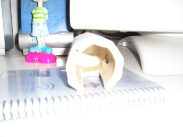

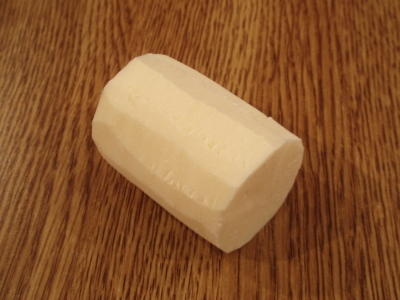

Hola  SUNY,alguien del foro colgó estas fotos,si te sirven?  lo mismo puedes hacer para el baul
Modificado por ABUELO 24/10/2006 00:34
(P8010085.JPG)
(P8020103.JPG)
Adjuntos P8010085.JPG (71KB - 351 descargas)
Adjuntos P8020103.JPG (60KB - 419 descargas)
