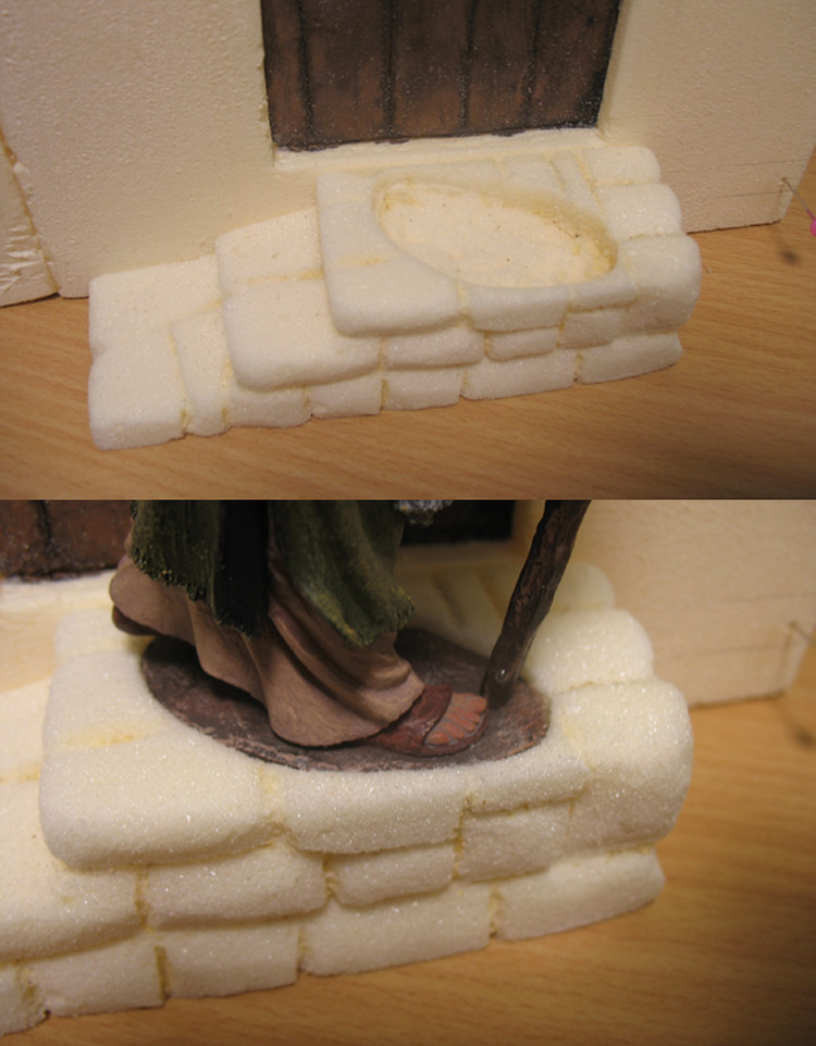

Queridos amigos:
Tengo una duda. En vuestros álbumes no se ven las peanas de las figuras en las casas de porex.
¿Con qué las tapáis?
Estoy haciendo la calzada romana, que tiene que ir por encima de las peanas de los Reyes Magos, y no se me ha ocurrido que tenía que taparla.

Primero marcar con un lapiz la silueta de la peana ,con el soldador ó con el cueter vaciar el dibujo y una vez acabado de pintar colocar la figura y con plastilina ha ser posible del color aproximado del suelo y luego hacerle los detalles del suelo y pintarla igual .

Si la pintura se te resbala encima de la plastelina, con sumo cuidado para no dañar a la figura, con un pincelito le das una mano de escayola aguada y verás como te coge.
