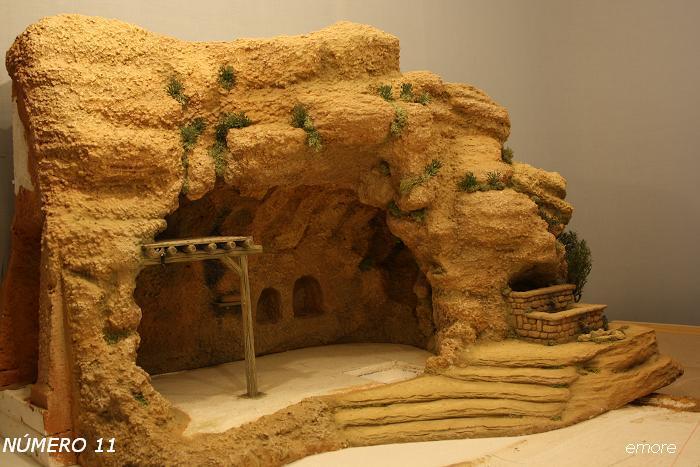

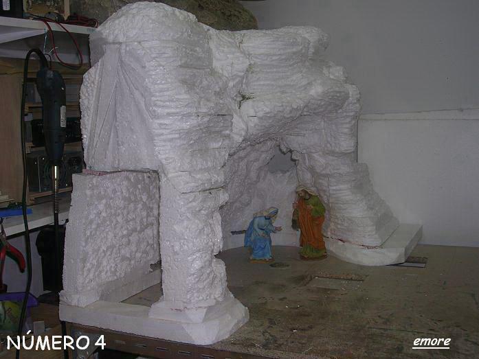

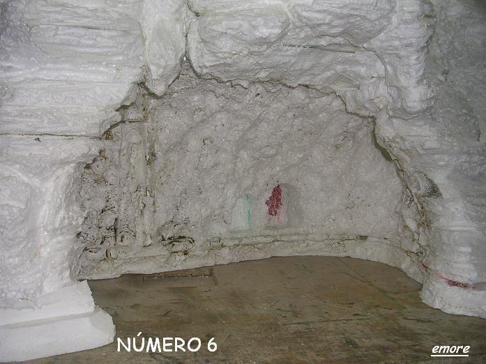

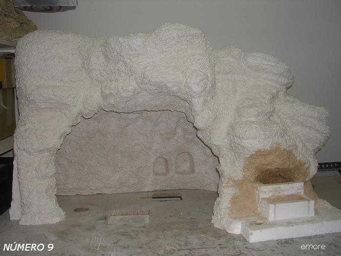

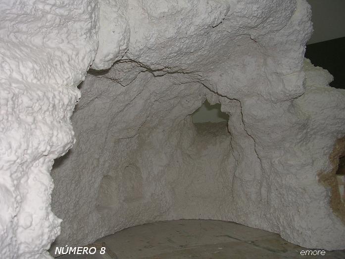

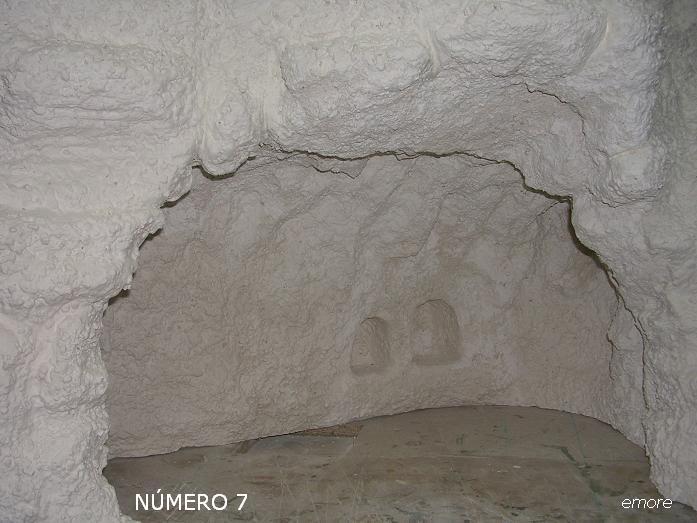

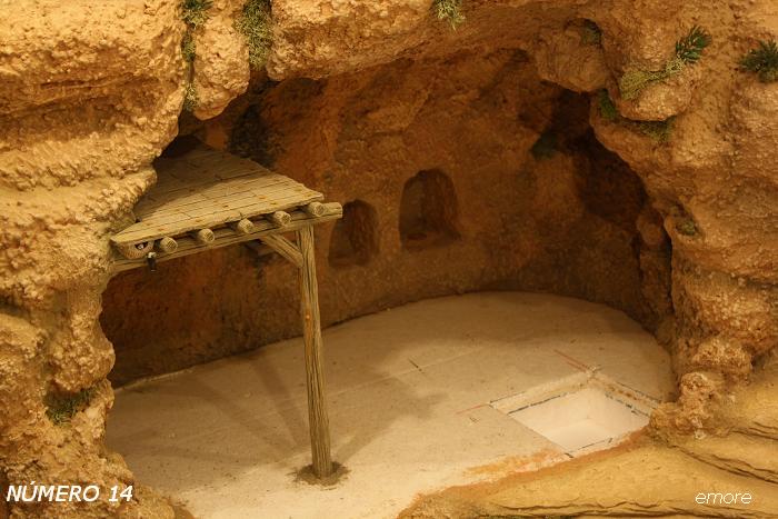

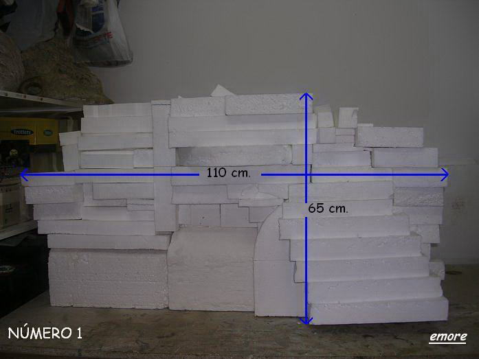

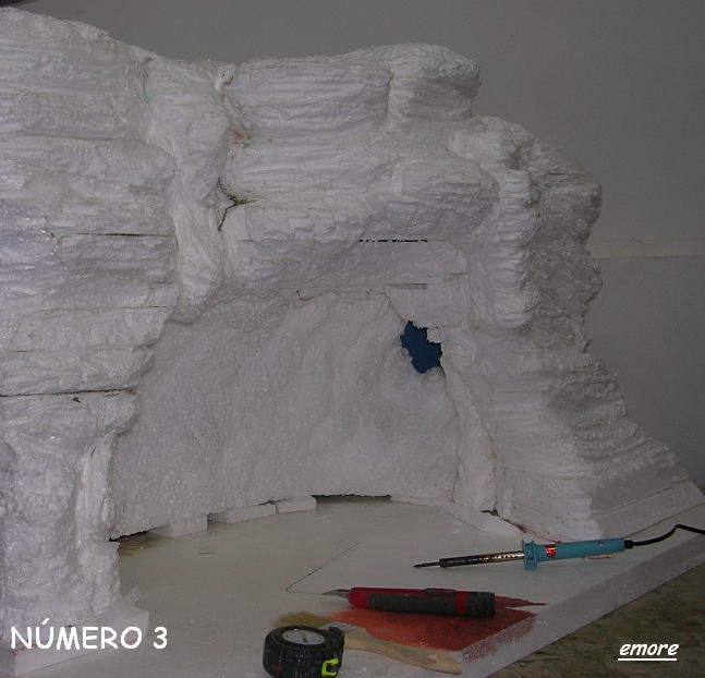

Por si a alguien le interesa, pongo el proceso de construcción del MONTÍCULO GRUTA DEL BELÉN 2009.
Como en el caso de la herrería y el arco entrada al pueblo, solamente pongo las fotos para que sigáis dicho proceso.
Un cordial saludo.

Gracias eres un gran belenista y un gran maestro.viendo tus enseñanzas se aprende muchisimoooooooooo siempre he tenido dudas de como poner el porex para hacer la cueva ...........después de ver tu paso a paso ya se como se hace ,otra cosa será el resultado
Otra vez gracias por tu generosidad

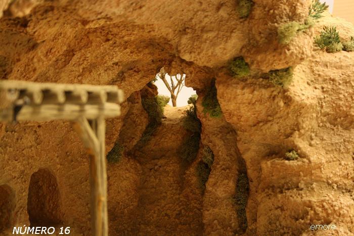

Fantastico emore, eres un gran artista y profesor, me pasa lo mismo que a Memen siempre he hecho las cuevas con espuma de poliuretano o haciendo un armazon y forrandolo con tela escayolada muy arcaico esto ultimo.
Por cierto, la fuente, el altillo y la ventanita con la vista del arbolito.... FANTASTICO
Bueno y del color no voy a decir nada porque eres uno de los Grandes (por no decir el mas grande, vaya que alguien se pueda ofender) de la pintura
Tengo una regunta, la rugosidad que da efecto de tierra una vez pintado como lo haces???

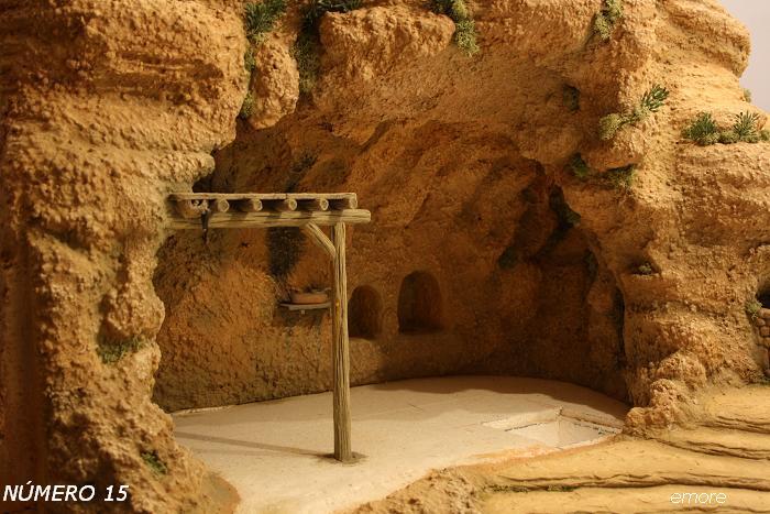

Emilio otra fantastica clase, me encantan todas tus construcciones, me gusta mucho el detalle del agujero que se ve el arbol. Genial.

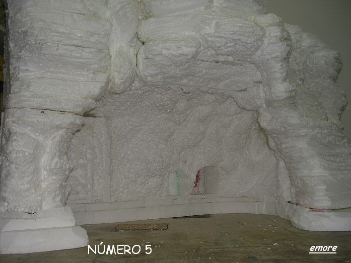

Tengo alguna preguntilla:
- ¿El pórex que utilizas es todo de alta densidad o está mezclado?.
- ¿Primero lo pegas y luego con el cúter lo cortas y le vas dando forma?.
- ¿No utilizas papel de lija para dar forma al pórex?.
- ¿Para qué utilizas el soldador que se ve en las fotografías?
- ¿Cómo consigues la terminación rugosa de la roca?.
Gracias y perdona por lo preguntones que somos.

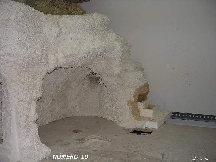

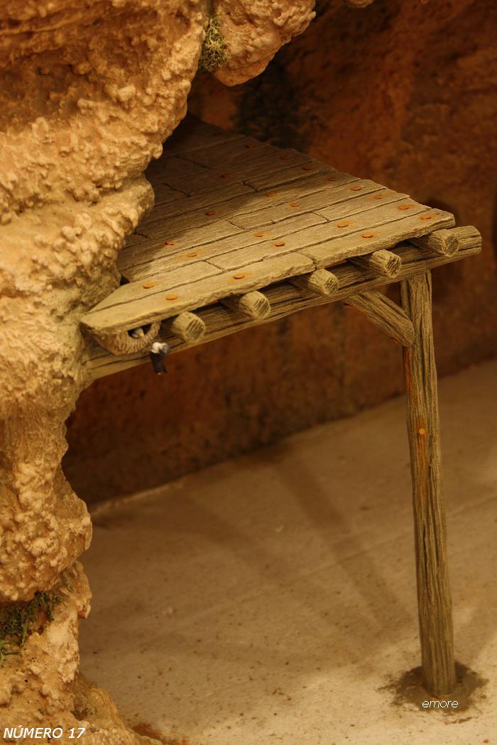

TONIATO - 5/4/2010 11:12 Fantastico emore, eres un gran artista y profesor, me pasa lo mismo que a Memen siempre he hecho las cuevas con espuma de poliuretano o haciendo un armazon y forrandolo con tela escayolada muy arcaico esto ultimo. Por cierto, la fuente, el altillo y la ventanita con la vista del arbolito.... FANTASTICO Bueno y del color no voy a decir nada porque eres uno de los Grandes (por no decir el mas grande, vaya que alguien se pueda ofender) de la pintura Tengo una regunta, la rugosidad que da efecto de tierra una vez pintado como lo haces??? Un abrazo
Antonio (TONIATO) , me agrada que te haya gustado. Te agradezco el comentario, pero uno de los grandes nada de nada; en el foro hay compañeros/as que son muchísimo mejor, como mucho me considero un alumno un poquito aventajado.
Contesto a tu pregunta:
  1. Una vez terminado de darle al montículo gruta la forma deseada y antes de pintarlo, con una paletina le doy por zonas una buena capa de pegamento de escayola y a continuación, antes que ésta se seque, le lanzo puñaditos de arena para gatos. Dicha arena la voy lanzando sobre las paredes del montículo con fuerza para que las piedrecillas que trae dicha arena se incruste en el pegamento de escayola.
  2. Una vez terminado y totalmente seco el montículo gruta, se procede a su pintado.
    Espero haber contestado a tu pregunta.
    Un cordial saludo.

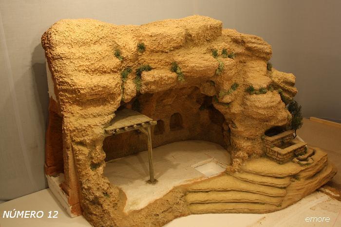

Muchas gracias antetodo por su generosidad, mi pregunta es la siguiente: ¿la forma que tiene la cueva, los entrantes y salientes supongo que lo habra hecho con un cepillo de alambre? o por el contrario ha utilizado una cortadora de porex?. Otra duda que tengo las piedrecitas de gato tambien la ha utilizado para la roca?.Muchas gracias y decirle que soy su fan nº 1, me encanta todas sus obras y sobretodo la pintura y bueno las explicaciones magnificas.Un cordial saludo
Jerez de la Frontera (Cádiz)
José (dos hermanas) , gracias por tu comentario. Simplemente con que mi trabajo le sea de utilidad a alguien, me siento satisfecho.

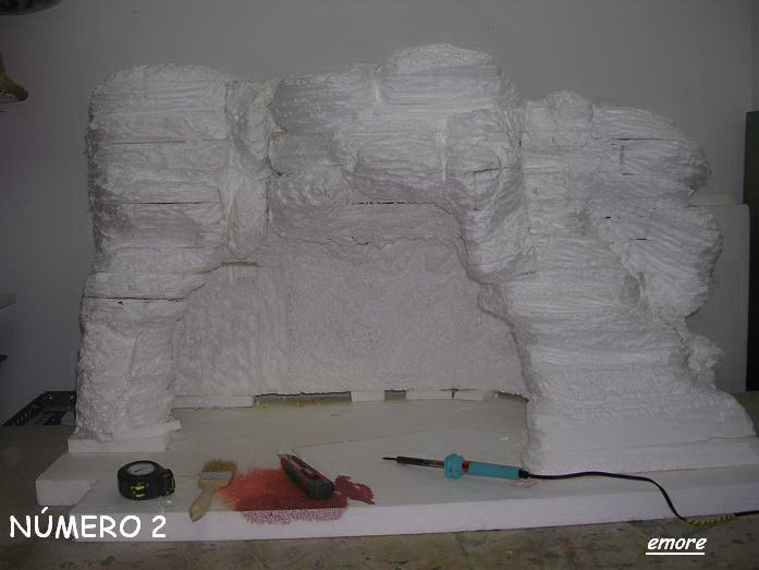

Emore,
Muy impresionante cueva, sin embargo me doy cuenta de que es un paso que falta. Espero que si no si se puede saber a continuación.
Numero 2,
¿Te ha afeitado la pared del fondo con una lámina. La pared del fondo se ve más delgada en comparación Numero 1 en la foto.
También hizo que también se aplican Escayola.
Estaré esperando su respuesta.
Gracias,
Mario C.
English:
Emore,
Very impressive cave, however I notice there is a step missing. I hope if you don't if I may ask below.
Numero 2,
Did you shave the back wall with a blade. The back wall looks thinner in comparison on picture Numero 1.
Also did you also apply escayola.
I'll be waiting for your reply.
Thank you,
Mario C.

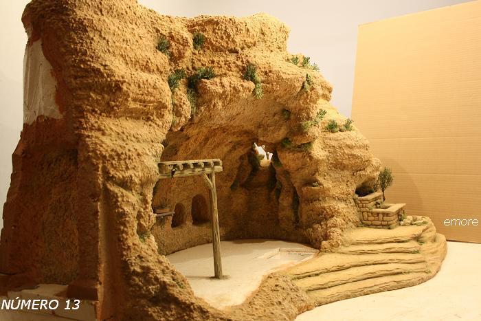

CONCA - 5/4/2010 14:22 Impresionante como siempre. Tengo alguna preguntilla: - ¿El pórex que utilizas es todo de alta densidad o está mezclado?. - ¿Primero lo pegas y luego con el cúter lo cortas y le vas dando forma?. - ¿No utilizas papel de lija para dar forma al pórex?. - ¿Para qué utilizas el soldador que se ve en las fotografías? - ¿Cómo consigues la terminación rugosa de la roca?. Gracias y perdona por lo preguntones que somos.
Luis (CONCA) , gracias. Contesto a tus preguntas:
Primera pregunta
El porexpán que he utilizado es poliestireno expandido y dentro de esta gama, el de más densidad.
Segunda pregunta
Las placas de porexpán las pego poniéndole una finísima capa de cola blanca rápida y cuando han trascurrido unas 48 horas de haberlas pegado, le voy dando forma con el cútter.
Tercera pregunta
No he utilizado papel de lija.
Cuarta pregunta
El soldador lo utilizo para definir la forma de las piedras.
Quinta pregunta
Esta pregunta la puedes mirar en la respuesta que le he dado a TONIATO.
Espero haber contestado a tus preguntas.
