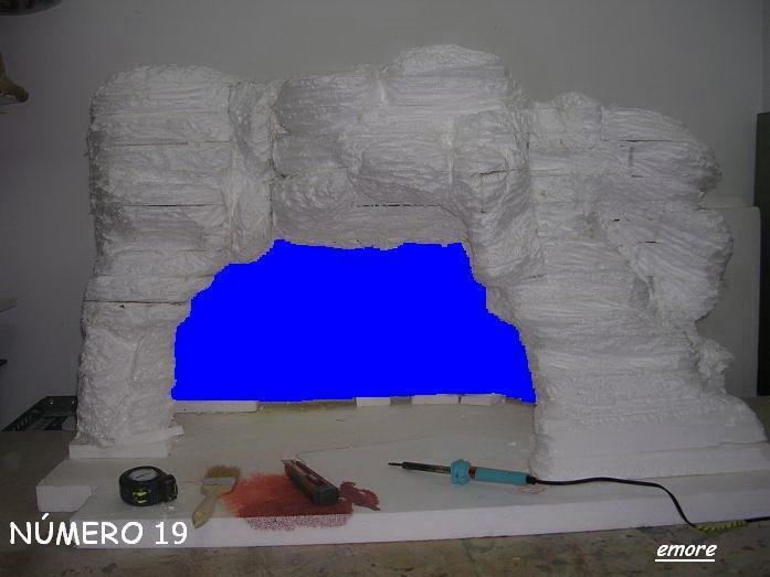

Emore,
Perdona que te confunden.
Foto Numero 2:
¿Cómo lo forma? ¿Ha agregado una pared del fondo? Espero tener sentido.
Puedo usar traductor de google.
English:
Emore,
Sorry to confuse you.
Foto Numero 2:
How did you shape it? Did you add a rear wall? I hope I make sense.

Emore,
Foto Numero 2:
English:
Emore,
Foto Numero 2: How did you shape it? Did you add a rear wall? I hope I make sense.
I use google translator. :)
Mario, si te refieres a la pared que he pintado de color azul en la foto número 19, efectivamente, puse una pieza vertical de poliestireno expandido de 5 cm. de grosor por 30 cm. de alta, como indico en la foto número 20. Sobre dicha pieza pegué las piezas número 1 y 2 que indico en la foto número 21. Tenía que haber sacado una foto de la parte trasera de la fotografía número 1 y hubiera quedado muchísimo más claro.
Espero haber contestado a tu pregunta.

Emore,
Gracias por la aclaración. Mi última pregunta: ¿Cómo se forma la montaña? ¿Ha utilizado la hoja XTACO o soldador? ¿Sabía usted aplique la pasta después y qué tipo de color marrón usó?
Gracias,
Mario C.
English:
Emore,
Thank you for the clarification. My last question: How did you shape the mountain? Did you use XTACO blade or soldering iron? Did you apply plaster afterward and what type of color brown did you use?
Thank you,
Mario C.

Emore, Gracias por la aclaración. Mi última pregunta: ¿Cómo se forma la montaña? ¿Ha utilizado la hoja XTACO o soldador? ¿Sabía usted aplique la pasta después y qué tipo de color marrón usó? Espero tener sentido. Gracias, Mario C. English: Emore, Thank you for the clarification. My last question: How did you shape the mountain? Did you use XTACO blade or soldering iron? Did you apply plaster afterward and what type of color brown did you use? I hope I make sense. Thank you, Mario C. :)
Mario (671 GuamBearFan ) , contesto a tus preguntas:
Primera pregunta
Para darle forma al montículo gruta he utilizado el Cútter y el soldador para definir las piedras.
Segunda pregunta
Para el montículo gruta, he utilizado los siguientes tonos de pintura:
  • Para el fondo : Un color terracota intermedio.
  • 1ª veladura : La pintura del fondo añadiéndole un poco de ocre y blanco.
  • 2ª veladura : La pintura de la 1ª veladura añadiéndole un poco más de blanco.
  • 3ª veladura : La pintura de la 2ª veladura añadiéndole un pelín de blanco.
  • 4ª y última veladura : Un blanco manchado con la pintura de la tercera veladura.
NOTA:
  • La 1ª veladura la doy sin que cubra del todo la pintura dada para el fondo. En algunas zonas de la cueva y montículo le doy más veladuras que en otras.
  • La 2ª y 3ª veladura la doy aplicando en algunas zonas de la cueva y montículo más veladuras que en otras con la paletina muy seca de pintura .
  • La 4ª y última veladura la doy solamente en algunas zonas de la cueva y montículo con la paletina prácticamente seca .
  • Antes de aplicar la 4ª y última veladura, por algunas zonas de la cueva y montículo, le aplico humedades con una brocha redonda prácticamente seca de pintura aguada color caqui intermedio.
Un cordial saludo.

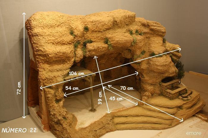

Sr. Emilio, perdona por ser tan preguntón, pero querria saber que ancho tiene el monticulo y el tamaño de las figuras.
Maestro de antemano, gracias y recibe un cordial saludo.. Un abrazo amigo..
Jerez de la Frontera (Cádiz)
nonsei - 13/9/2010 21:09 Sr. Emilio, perdona por ser tan preguntón, pero querria saber que ancho tiene el monticulo y el tamaño de las figuras. Maestro de antemano, gracias y recibe un cordial saludo.. Un abrazo amigo..
Javier, adjunto pongo una foto con las medidas aproximadas del montículo. Creo que son las que te doy; no lo puedo comprobar porque dicho montículo se lo he regalado a un amigo. Las figuras del primer plano son de 24 y 20 cm.
Un cordial saludo.
