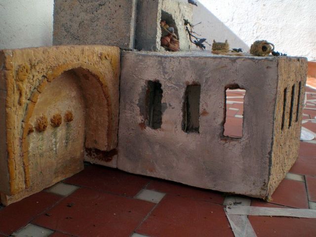

El caso es que ahora tengo en mente un "problema" de solución aparentemente fácil, pero que llevo intercambiando casas en el suelo a lo "Lego" una hora y no averiguo.
El caso es que con las casas que presento en la foto, (Leo: fuente, pared ciega, posada, casa en obras (en obras valga la redundancia), desván, arco, torre y carpintería) Esto es obviamente orientativo, de hecho había pensado partir el arco en dos y ponerlo entre edificios, por no separarlos mucho.
El caso es que con ellos quiero conseguir una cosa como la de la segunda foto, (Belén de la Basílica de San Miguel) en el que un pueblo de lejanía muy entramado, se ve desde dos puntos distintos;

la preguntita se las trae Pablo! está claro que si quieres hacer algo parecido a lo de la primera foto, vas a necesitar poner la casa grande en primer plano, varios niveles y por supuesto, escaleritas o cuestecillas... y más que partir el arco, necesitarias este y al menos otro medio, siempre te dará más juego. Ambicioso el proyecto, mucho curro si esperas conseguir un resultado como el de las fotos, pero chiquito, tiempo tienes!

<p>Añadir a lo que dice javito. el hacer la distribución desde el punto de vista menos el tamaño de la figuras de primer plano hacia arriba. Para forzar la perspectiva.</p><p>En tu primera foto se ve a vista de pajaro que es otro campo visual diferente.</p>

Javi, creía que no haria falta decir que es técnicamente imposible que consiga algo parecido a las fotos, pero sí quiero montarlo en ese sentido.
De todas formas, sí, me espera mucho curro... me temo.
José Ramón, la foto está así por el hecho de que era la única forma que se me ocurrió de hacer la foto sin escándalo. El Belén está a unos 95 cm. de alto. /En el primer plano/

Buenas Pablo, yo te diria también en que te fijes en esos belenes que quieres simular que juega mucho con las montañas, casas incrustradas en la piedra, eso te aligera algo el trabajo ya que son rapidas de hacer y te evita tapar huecos que no quieres que se vean, tambien fijate en lo que te dice Javito respecto a los de las cuesta y escalinatas, casi siempre la perpectiva que se muestra en los belenes es hacia abajo es decir el primer plano está mas alto que el resto en este caso es al contrario el primer plano es el que está mas bajo, eso hace tapar con mas facilidad el horizonte. Un saludo

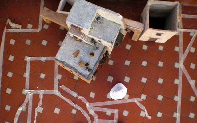

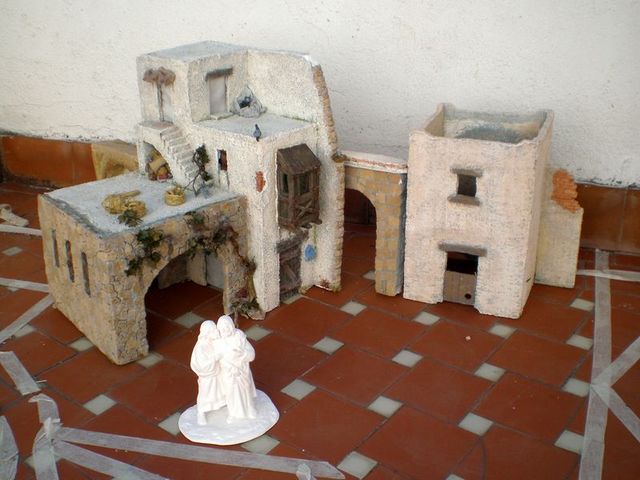

Tras un tiempo en la "penumbra" belenista, esta tarde me he puesto a ver cómo podía configurar el pueblo del que antes os hablaba (sigo con la misma idea) con las mínimas construcciones (tampoco tengo que descartar muchas por otro lado) para no sobrecargar.
En un "plano" de cinta de carrocero que está montado en la terraza (hasta que llueva o mis padres suban, lo que sea antes ) he puesto las casas más "monas" que tengo. Y ha salido esto. Como sabéis, la parte izquierda se ve desde el hueco entre las dos casas (cuadrados) de la esquina izquierda-superior de la foto, y el resto desde la derecha-inferior, en principio.
No me disgusta en absoluto, pero lo veo muy mejorable, y no sé la manera de hacerlo. Darle más...volumen, teniendo en cuenta de que hablamos de casas para unos 13 cm; altas. Por cierto, el arco es provisional, por supuesto, era para que viérais la intención de colocar "medio" arco. Pero me gustaría colocar el otro medio, escaleras, cuestas...teniendo tan poco sitio. Os lo dejo en cuestras manos. Gracias de antemano.
