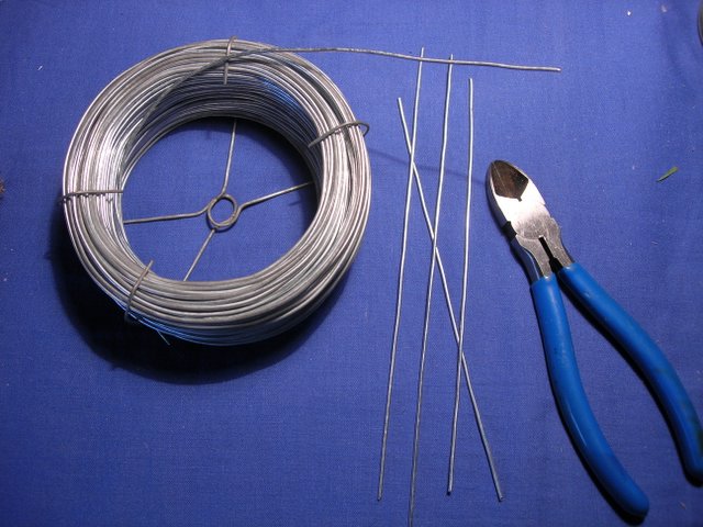

Paso 1º : enderezar y cortar los alambres con unas medidas entre 15 y 20 cm. (Foto nº 1).

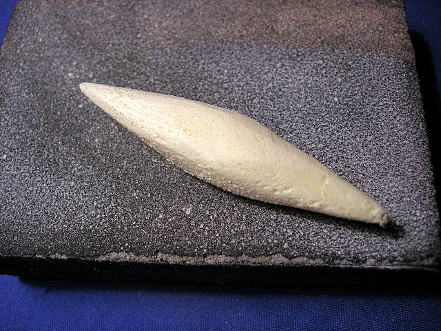

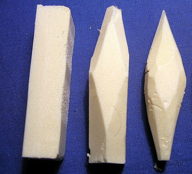

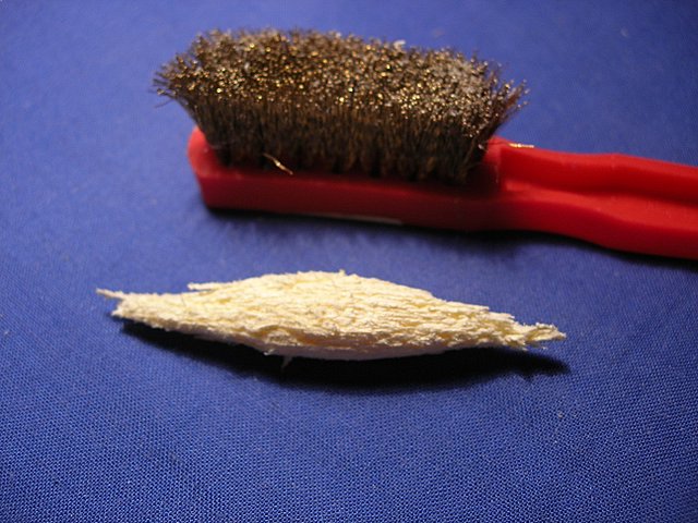

Paso 2º : cortar rectángulos de porexpán de 6 cm. de largo por 1 cm. y medio de grueso. A estos rectángulos se les tiene que dar forma de rombo con el cutters como se ve en la (foto nº 2) . una vez dada esta formas se lija para dejarlos terminado en conos redondos por los dos lados  (foto nº 3) . Terminado esto, con el cepillo de alambre se va peinando desde el centro hacia afuera por los dos lados suavemente para darle un aspecto esponjoso como los plumeros (foto nº 4) . (Puede que exista otra forma de imitar estos plumeros y espero que a alguien se le ocurra como y lo ponga en el foro).

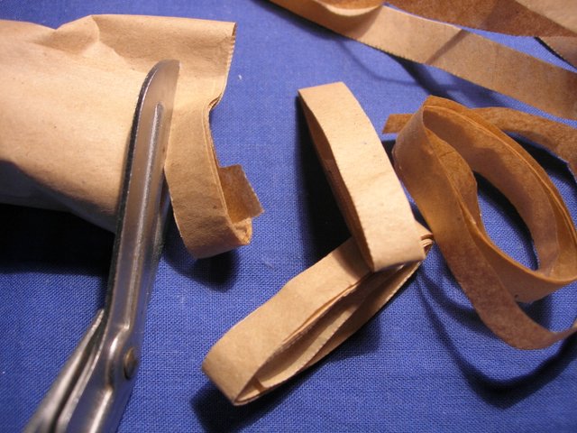

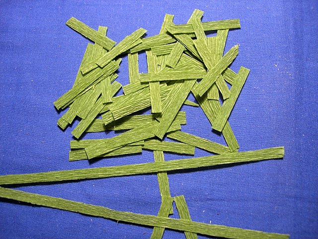

Paso 3º : Cortar tiras de papel pinocho longitudinalmente de unos 5 mm. de ancho (Foto nº 5) , en cuanto al papel de seda marrón claro, cortarlo en tiras de 1 cm. de ancho, tal y como se muestra en la (foto nº 6) .

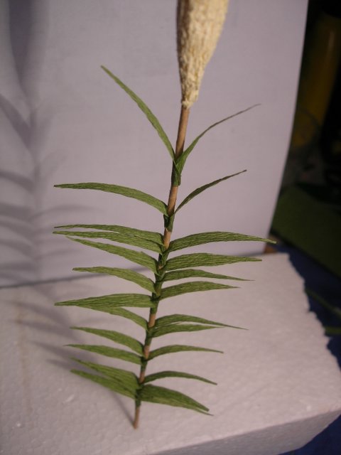

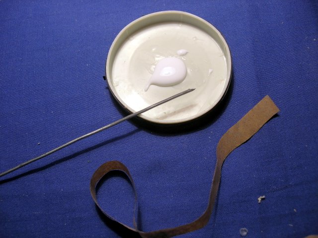

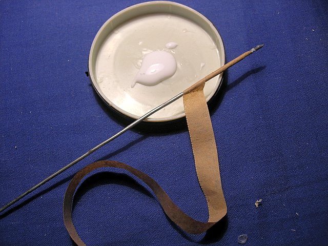

Paso 5º : Ir enrollando el papel de seda marrón claro en el alambre con un poco de cola hasta que esté completamente cubierto,  (foto nº 8).
Paso 6º : Cortar las tiras del papel pinocho en trozos de unos 3 y 1/2 a 4 cm . (foto nº 9) .

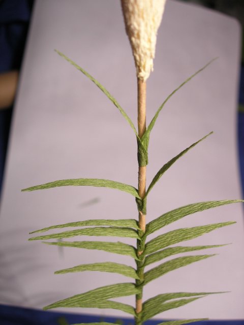

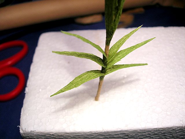

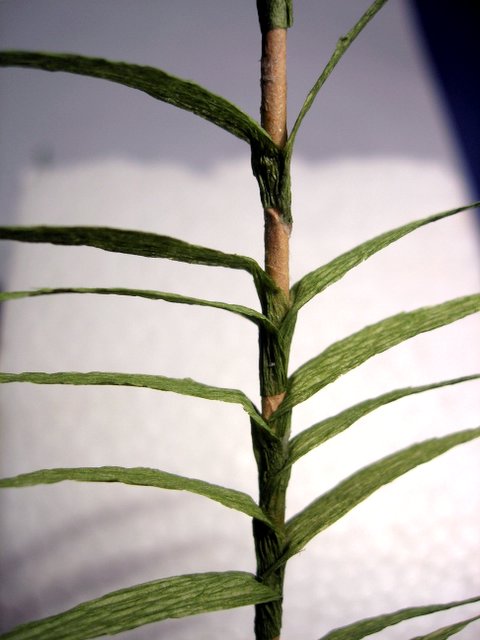

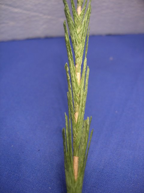

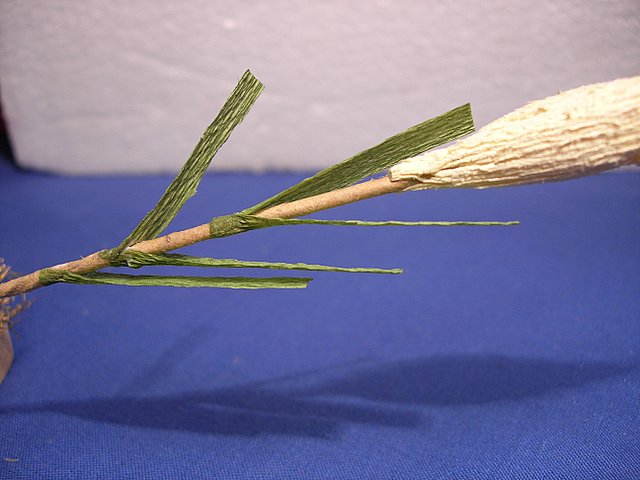

Paso 7º : Pegar una a una las hojas en el alambre como se ve en la (foto nº 10) . En este paso hay que poner un poco de cuidado, porque las hojas de las cañas crecen perpendiculares en cada uno de los lados como las plumas de los pájaros (no crecen en todo alrededor de la caña) , (foto nº 11) . Procurad no forrar toda la caña de hojas, hay que dejar espacios sin hojas , (foto nº 12) .

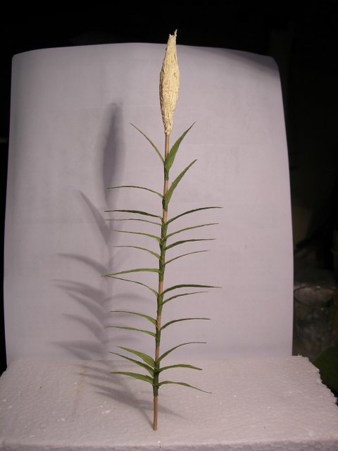

Paso 8º : Una vez terminado de poner las hojas que creamos conveniente, las iremos cortando en punta como se muestra en la (foto nº 13) . e iremos dándole un poco de forma a las mismas  (foto nº 14).

Una observación, las hojas más altas suelen estar más erguidas que las bajas y más verdes.

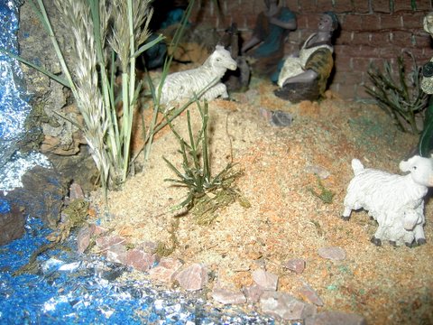

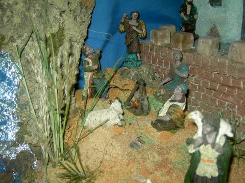

Hola a todos, yo este año he hecho el cañaveral natural. Tengo que decir que tengo la suerte de vivir cerca de la desembocadura del guadiana y hay muchos cañaverales
Coji las cañas pequeñitas que estan en el nacimiento, hice un grupito con las hojas y el plumero se lo inserte en la punta. Os adjunto fottos y asi lo veis, es que soy muy mala para explicarlo.
