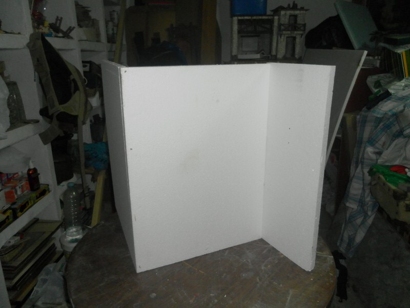

Hola ha tod@s, os pongo unas fotos de lo poco que he hecho, es una cosa muy simple, que ira cogiendo forma con el trabajo, un saludo.

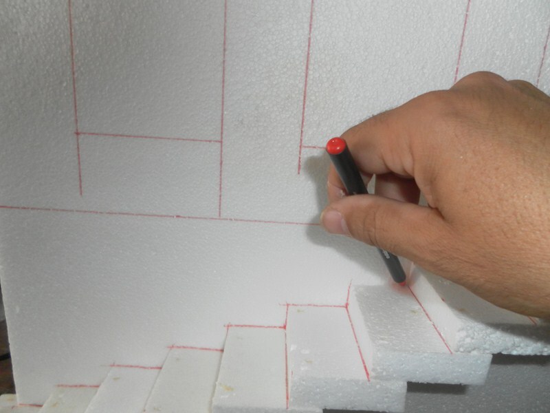

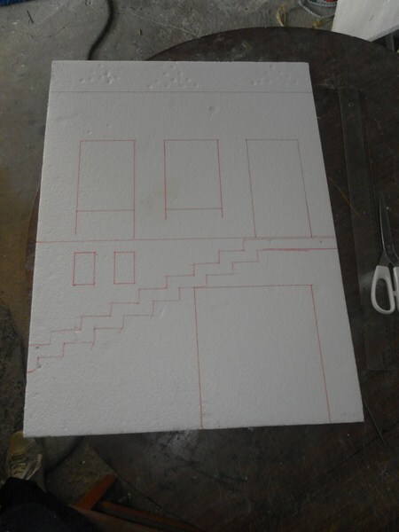

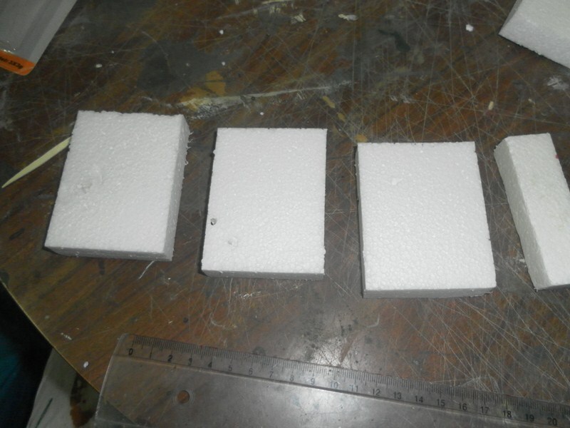

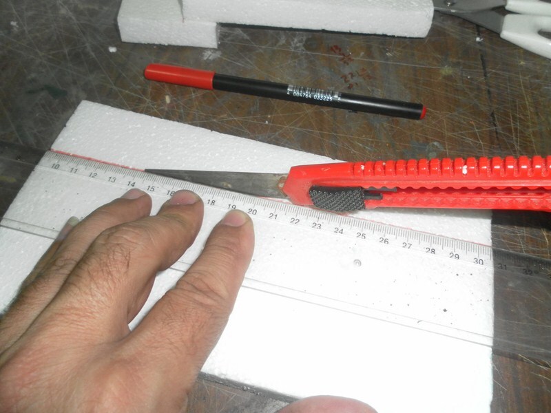

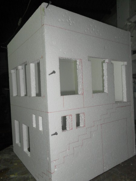

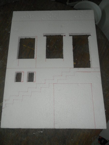

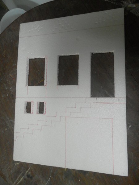

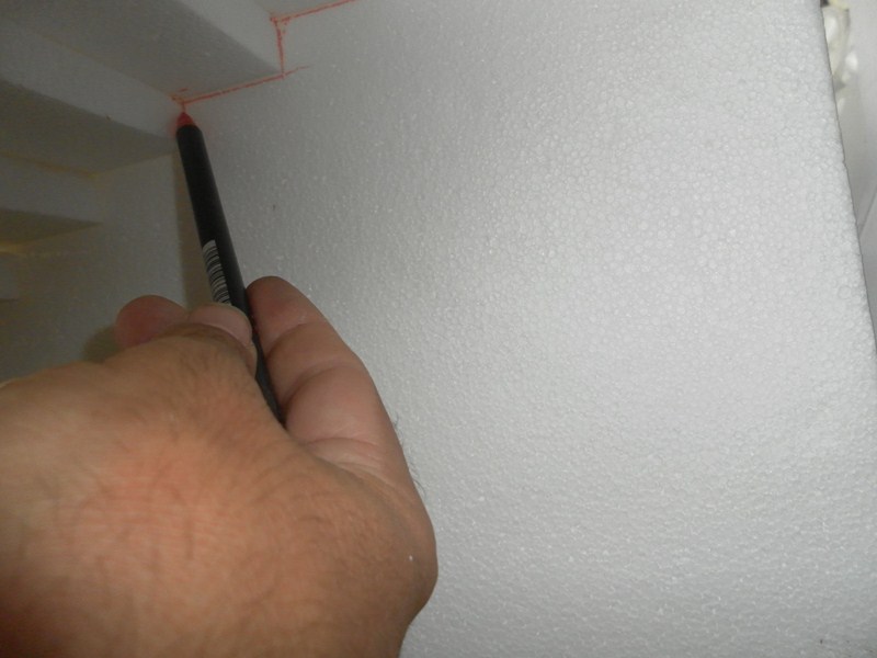

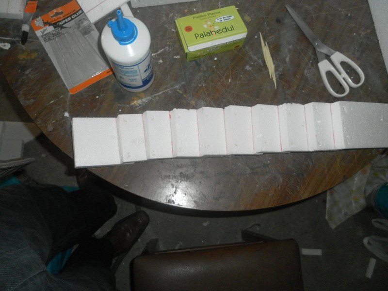

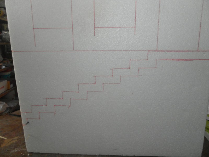

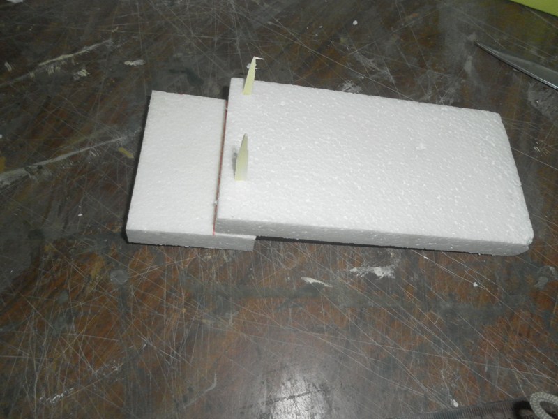

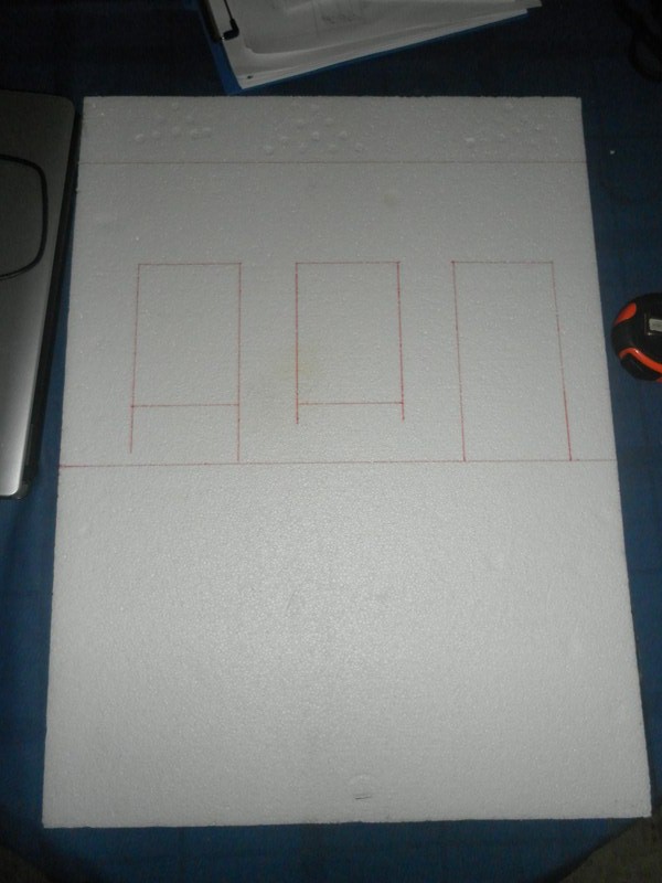

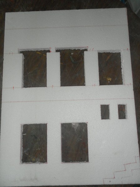

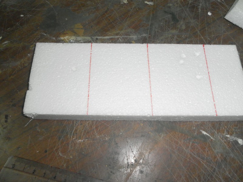

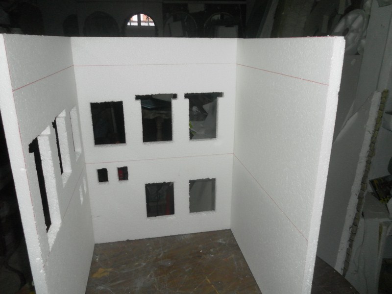

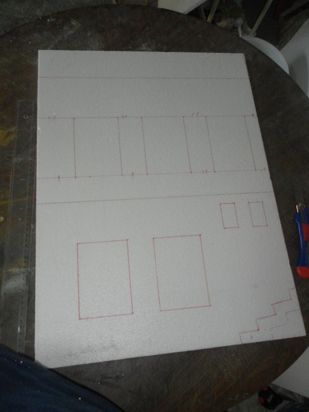

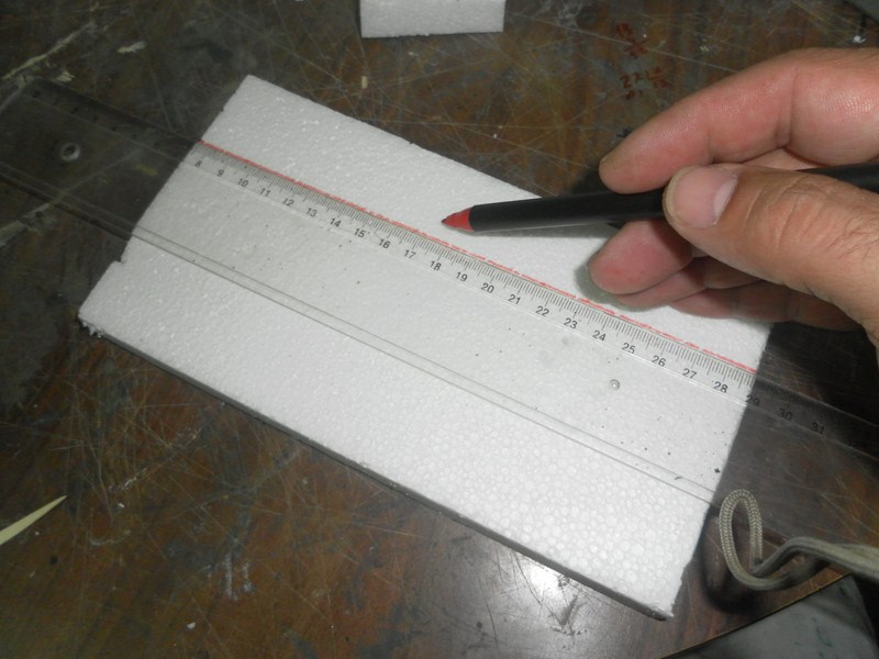

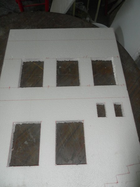

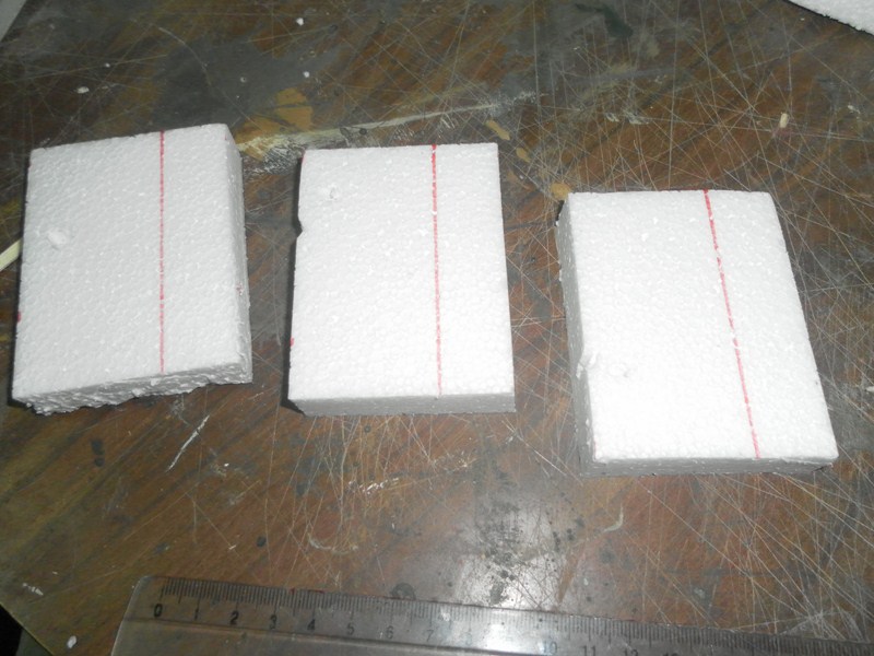

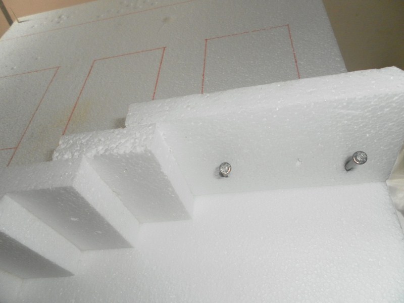

Mas de los avances, teniendo ya la fachada pensada, ya que sera una vivienda en la parte alta y un taller en la parte baja, ya que ira una escalera, y para aprovechar el hueco pondre una puerta (1), de los trozos de otros trabajos, aprovecho para hacer los escalones, cortando una tira de 8 cm. de ancho (2)(3), y despues, las que salga de 6 cm. (4)(5), y se marca 2 cm. (6), que sera lo que pise cada escalon, se corta uno de 8 X 15 cm. que sera el descansillo de la puerta (7), y otro de 8 X 10 cm. que servira de escalon de esquina (8), se coloca los escalones en el lugar que va (9), provisional (10), y se marca por arriba (11), y por debajo (12), asi seria (13), y se hace la puerta del taller y dos tragaluces (14), y en la pared lateral se marcan las ventanas (15), y se van cortando los huecos (16)(17), (la puerta grande del taller, la dejare hasta ultima hora para cortarla, ya que el lado derecho es muy fino y se puede romper, y asi se evita). Acontinuacion, como habra ventanas y balcones, las ventanas llevaran una viga en la parte alta (18)(19), y los balcones no. Se hace el cuadro de la casa y se marca el interior (20), por donde ira el suelo y el techo, ya que el interior ira visto por algunas ventanas o puertas, para poder clavarla desde fuera (21).
