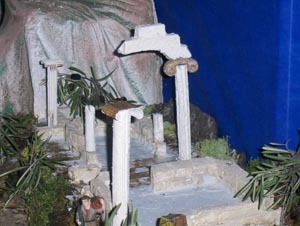

Así las hago yo.
Yo las hago con carton ondulado fino, luego le doy una mezcla de escayola, cola blanca y arena, y los capiteles del mismo material si son sencillos, si son mas complicados, con porexpan al que se le da el mismo tratamiento.
Modificado por EL ZORRO 11/1/2007 17:01
(columnas.jpg)
Adjuntos columnas.jpg (46KB - 236 descargas)

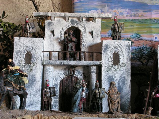

Hola Ángel, las columnas que he hecho para el castillo este año han salido del tubo de cartón del rollo de papel de aluminio que usamos en casa. Una vez tomado la medida le doy una mano de escayola, para la base del suelo un trocito de corcho blanco y para la darle alguna forma en la parte de arriba le he puesto un par de anillas de plastico de las que se quedan en las botellas cuando le quitas el tapón.
Te pongo una foto por si te sirve de ayuda.
(PICT0008.JPG)
Adjuntos PICT0008.JPG (80KB - 222 descargas)
