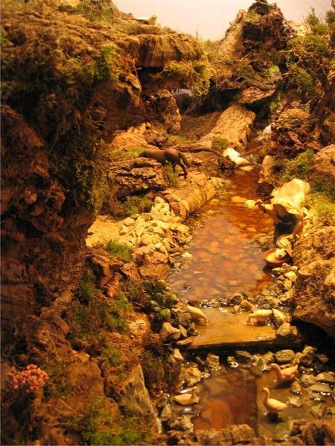

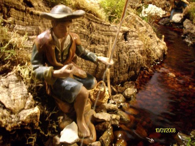

Si te gusta este tono te diré que lo consigo "lavando" en el agua unos trozos de corteza de pino (del que te mancha las manos), o bien con un poco de arcilla -roja- diluída en el agua. En ambos casos, te recomiendo echar un poco de lejía en el agua para que esta no se pudra.
