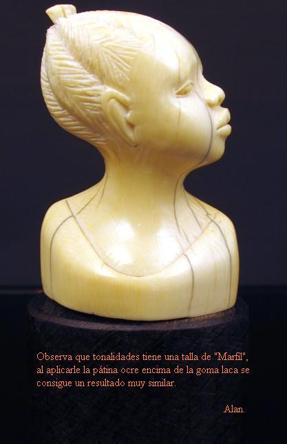

Existe comercialmente ese color, pero para un acabado más profesional es cierto que para conseguir imitar el marfil hay que cubrir la figura "blanca" primero con dos capas de goma laca y despues del secado se le aplica una pátina de color ocre que se va eliminando con un trapo (igual que se hace muchas veces para envejecer una obra con betún de judea).
Modificado por Alan 21/10/2008 18:56
(Marfil.jpg)
Adjuntos Marfil.jpg (32KB - 396 descargas)

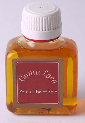

Hola Saludos, Disculpen que es Goma laca? Goma blanca de carpintero? o que tipo de pega?
Almería
21/10/2008 20:38
Información sobre la Goma laca:
"Se emplea como imprimación de superficies porosas como el yeso o la madera, evitando absorciones excesivas. Es también un excelente barniz de acabado muy brillante. Sobre madera, realza su veteado y le confiere dureza y alto brillo. Sobre yeso u otras superficies porosas, elimina su excesiva porosidad y de esta forma realza la viveza de los colores aplicados encima. Añadiendo colorantes al alcohol, pueden conseguirse gran variedad de tonos transparentes adecuados, como veladuras y de acabado final. Barniz habitual en policromías y dorados".
Características:
Color: Naranja transparente
Uso en: Trabajos artísticos y manuales
Aplicación: Pincel, paletina, brocha o muñeca
Naturaleza: Solución alcohólica de goma laca natural
Acabado: Brillante
Secado: 40-50 min. a 23ºC.
Diluyentes: Alcohol (etanol)
También existe goma laca incolora, pero con el tiempo he leido que cuando está sometida a humedad se va velando perdiendo su transparencia inicial y dando una sensación de superficie sucia.
Modificado por Alan 21/10/2008 20:50
(Gomalaca.JPG)
Adjuntos Gomalaca.JPG (12KB - 338 descargas)
2811
21/10/2008 23:00
Alan, estupenda la informacion, estoy totalmente de acuerdo contigo, yo lo uso mucho para sustituir al barniz zapón en el pan de oro, solo te ha faltado decir ,que la hay en terron para hacerla tu mismo.
