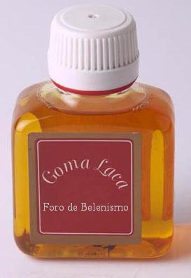

Si lo que quieres es pintar una figura completa de color marfil se puede conseguir dándole varias manos de goma laca a la figura -directamente, sin dar una imprimación previa con otra cosa-.
Deja secar la figura entre mano y mano; y le das tantas manos como quieras hasta alcanzar el tono que desees. Cuantas más manos más tono anaranjado va tomando la figura.
El resultado es muy bueno.
Después puedes utilizar pintura al agua si quieres darle color a algún detalle de la figura que no lo quieres de color marfil.
