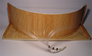

FASES DE REALIZACIÓN DE NUESTRO CIELO DE FIBRA ÓPTICA

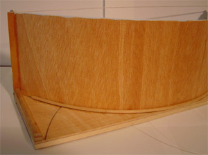

1) Hemos construido un pequeño celaje para poder explicar de manera más amena todo el proceso.
Aunque aquí se explica gráficamente en un celaje de madera, la realización en otros tipos de celajes como por ejemplo la escayola en el mismo proceso.

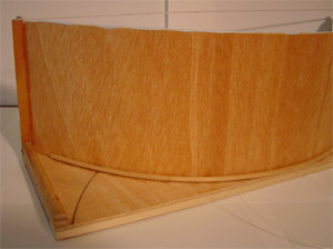

2) Como podéis observar en la imagen nuestro celaje es de contra chapado, pero se puede realizar en madera de cualquier otro tipo como por ejemplo cartón piedra.
Para los que realicéis el celaje en tela, no hace falta taladrar ni agujerear la tela, tan sólo hay que fijarla con pegamento rápido tipo cianocrilato.

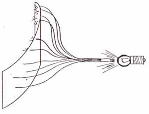

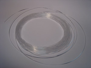

3) La fibra óptica que vamos a utilizar es de tres diámetros distintos: la más pequeña de 0,5 milímetro, la mediana de 1 milímetro y la mayor de 1,5 milímetro de grosor respectivamente.
Se puede encontrar la fibra óptica en innumerables comercios, tanto de electrónica como de otro tipo pues la fibra óptica se utiliza para comunicaciones.

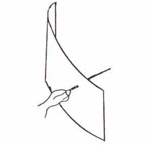

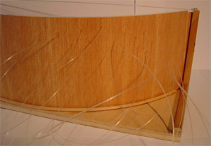

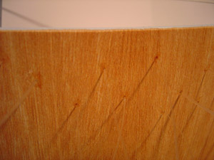

4) Para colocar los hilos de fibra óptica en nuestro celaje realizamos los agujeros con broca o en caso de no disponer de broca utilizar una aguja.
5) Con una broca del mismo diámetro que la fibra óptica que vamos a colocar realizamos los taladros que creemos oportunos para nuestro celaje, intercalando entre unos y otros taladros distintos grosores.
6) Una vez realizados los taladros introducimos cada hilo de fibra óptica por su agujero y para fijarlo utilizamos una gota de pegamento de cianocrilato o pegamento instantáneo.
Debemos dejar el hilo de fibra óptica a ras por la parte delantera del celaje.

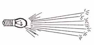

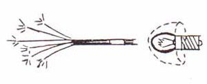

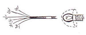

7) Si iluminamos con una lámpara pequeña, de las que se usan habitualmente en las linternas, un extremo de la fibra óptica, obtendremos la misma intensidad de luz al otro extremo de la fibra óptica.
La fibra óptica se puede encontrar en diferentes diámetros, auque los más habituales son de 0,5 milímetros ( se puede imaginar lo pequeño que es el punto que realiza ); podremos crear un cielo de estrellas con un gran número de fibras ópticas iluminadas por una la lámpara la cual transmitirá la luz a todos los puntos

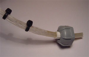

8) Una vez realizados todos los taladros y pegados todos los hilos de fibra óptica sobre nuestro celaje, reunimos todos los extremos de las fibras en un mazo de hilos (unidas formando grupo).

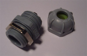

9) Podemos observar en esta imagen con más detalle que para agrupar los hilos de fibra óptica en un grupo unido nos hemos ayudado de correillas (bridas) y cinta adhesiva translucida (tesafilm).
10) Los pasa cables son fáciles de encontrar en tiendas de electrónica y en algunas ferreterías.

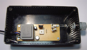

En el nivel experto vamos a explicar un circuito con un led regulable en intensidad luminosa.

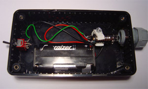

12) Para los que sois principiantes en el mundo de la electricidad os hemos realizado un circuito muy simple que consta de los siguientes elementos: pequeña caja de plástico, portapilas de dos pilas tipo AA, dos pilas de 1,5 voltios tipo AA LR6, un interructor, un portalámparas de rosca (base E10) fijación a tornillo y una lamparita de filamento de 3 voltios 0,3 Amperios.
Para montar el circuito: unimos un cable del porta pilas (no importa cual) a un terminal (conexión) del portalámparas (en nuestro caso el cable rojo) y el otro cable del porta pilas lo conectamos al un terminal (conexión) del interruptor (en nuestro caso el cable negro), y el otro terminal del interruptor lo conectamos al terminal del portalámparas que nos queda (en nuestro caso el cable verde), a continuación colocamos todos los componentes en la caja, en la cual previamente se habrá realizado un taladro para colocar el interruptor y otro taladro para colocar el pasa cables por el cual nosotros pasamos el mazo de hilos de fibra óptica.
Básicamente lo que estamos haciendo es una linterna dentro de una caja, muy fácil para cualquiera que empieza.

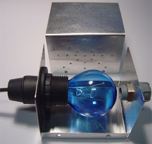

13) Para los que os atrevéis a trabajar con tensión de 220 voltios os vamos a explicar un circuito muy simple y fácil de realizar.
De chapa de aluminio realizamos una caja con medidas de: 8 centímetros de ancho, 6 centímetros de alto y 6,5 centímetros de fondo. En los laterales de la tapa superior realizamos taladros que nos servirán de refrigeración.
En los laterales de la caja de la parte inferior realizamos dos taladros: en uno de los laterales un taladro para colocar el pasa cables por el cual nosotros pasamos el mazo de hilos de fibra óptica, y en el lateral opuesto realizamos otro taladro para colocar un portalámparas con cuerpo roscado con tope y tuerca de fijación tipo rosca mignon E-14.
Colocamos en el portalámparas una bombilla tipo solar de 25 watios (ojo que no sea más grande) con rosca mignon E-14, conectamos el portalámparas a un enchufe y ya tenemos listo nuestro circuito.
En la imagen tenemos la caja abierta para que podáis observar con detenimiento como se ha realizado.

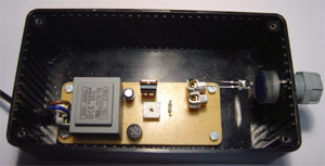

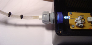

14) Para los que os atrevéis con todo realizamos el circuito de LED regulable con la única modificación que en la caja hemos colocado frente al LED el pasa cables por el cual nosotros pasamos el mazo de hilos de fibra óptica tal y como se ve en la imagen.

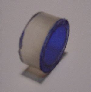

15) Debido a que los LED azules son difíciles de encontrar podéis colocar entre la lámpara y el mazo de fibra óptica un trozo de papel celofán de color azul para obtener unas estrellas de tonos azules.
16) Nosotros hemos utilizado un trozo de manguera que encaja en la rosca del pasa cables, y le hemos pegado el papel celofán tal y como se ve en la imagen.
17) En esta otra imagen se puede apreciar ya colocada en la caja frente al LED.
18)Una vez que conectamos nuestro circuito a la red de casa de 220 voltios, ajustamos la resistencia variable a la intensidad luminosa que más nos interese para nuestro celaje.

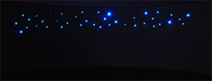

19) Este es el maravilloso efecto que obtenemos en nuestro celaje.
En la imagen se puede apreciar claramente que tan sólo hemos realizado la parte superior del celaje, pues con una muestra es suficiente.

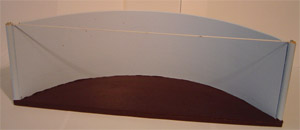

Querido José una preguntilla de un humilde novato:
He decidido hacer el celaje de madera tal y como explicas con la fibra optica
¿de que color pinto el panel de madera?
