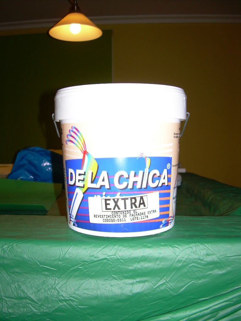

al igual que muchos foreros tabçmbien he comprado la pintura de revestimiento, aunque a mi con una mano no me queda del tyodo bien y tendre que dar otra.
Tal vez sea que la pintura que he comprado no sea la adecuada ,es lisa porque en grano no la hay donde vivo me costo 15 euros los 5 kilos y siendo tan novato como soy no creo que llegue a usar la escayola , meparece mu engorrosa su manipulacion.
os mando una foto de dicha pintura por si me podeis decir si me han vendio otra cosa.
gracias
