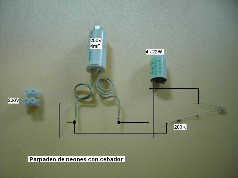

También puedes poner un condensador de 4mF 250V sin polaridad, por ejemplo los que llevan las regletas de tubos fluorescentes de AF (Alto Factor).
Te pongo un pequeño esquema que te sirva de orientación.

37
osuna
J.David la lampara de neon ya las tengo colocada, la instalacion del condensador y el cedador da igual o tiene que ser como as hecho el esquema, que por cierto esta muy bien y claro
3949
Vamos a ver, la conexión de los componentes tiene que ser la misma que se refleja en el esquema, pero el cable de conexión a los neones puede ser lo largo que quieras, eso no influye.

37
osuna
J.David perdona es que no me explique bien me referia que la lamparas de neon viene con la resistencia ya colocada y no se ve en que lado esta por eso te preguntaba si da igual que la resistencia va al condensador o al cebador.gracias
3949
ALLIROM - 1/11/2013 10:02 J.David perdona es que no me explique bien me referia que la lamparas de neon viene con la resistencia ya colocada y no se ve en que lado esta por eso te preguntaba si da igual que la resistencia va al condensador o al cebador.gracias
Da igual.

386
Algeciras
Y JDavid a mi pregunta que no me respondistes acerca de tu ultimo esquema con el cebador y condensador incluido, ¿cúantos neones se pueden colocar en ese esquema o el n° es indiferente? Gracias una vez mas por tus explicaciones.
3949
iscoco - 1/11/2013 14:17 Y JDavid a mi pregunta que no me respondistes acerca de tu ultimo esquema con el cebador y condensador incluido, ¿cúantos neones se pueden colocar en ese esquema o el n° es indiferente? Gracias una vez mas por tus explicaciones.
A esos 6 neones le puedes poner la lámpara de 10W, o si lo prefieres, le puedes poner el condensador de 4 mF, 220V, con cualquiera de las dos opciones funcionaría.
Tanto en la opción de la lámpara, como en la del condensador, puedes poner los neones que quieras.
386
Algeciras
Perfecto J.David gracias ahora si y los neones siempre en paralelo y da igual se conecte primero con el cebador o con el condensador como quiso decir el anterior compañero Allirom. Gracias.
