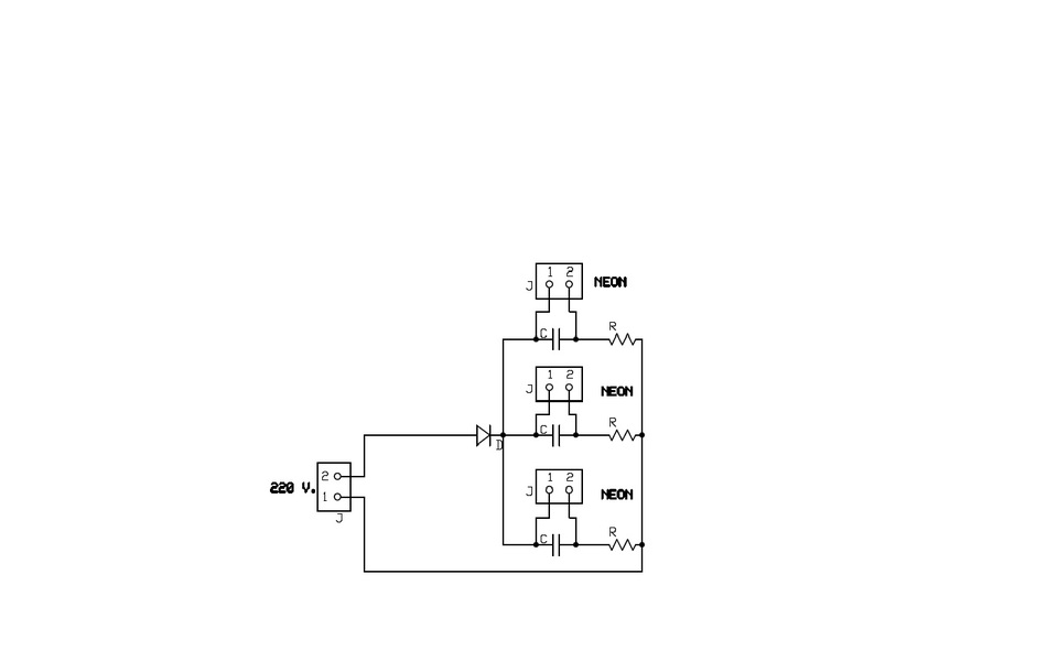

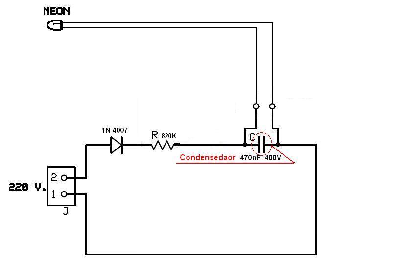

Hola tengo una duda una curiosidad, ahora mismo no es el caso mio pero pregunto para tal ve en el futuro lo haga. Bien explico para hacer el parpadeo con los neones que ya vienen con su resistencia incorporada (por ejemplo los neones de mibako) en el esquema que a continuacion pondré y que esta en otros posts, ¿como soldo el condensador en paralelo al neon?
Es que no sé realmente a que te refieres, porque tú mismo te das la respuesta: ¿como se conecta un condensador a un neón en paralelo? pues lógicamente en paralelo, es decir, el neón tiene dos patillas y el condensador también tiene dos patillas, pues ya lo tenemos, juntaremos una patilla del condensador con una patilla del neón y haremos lo mismo con las otras dos consiguiendo así la unión en paralelo.
Hola J.David jeje creo que no me has comprendido, me explico: la bombillla de neon (las de mibako) vienen ya con su resistencia y en la unión del neón con la resistencia apenas hay hueco para soldar, en este caso a la patilla del condensador....
Y ya que estamos, en el esquema que subí anteriormente ¿es compatible con dos neones por ejemplo en vez de tres? ¿y los valores son los mismos o se cambian??
Puedes quitar la resistencia que viene unida al neón y ponerla en el circuito. Al neón le sueldas dos puntas de cable lo suficientemente largas para poder ubicar el circuito en un sitio cómodo, de fácil manejo.
Los valores de condensador y resistencia son individuales para cada neón, osea no se alteran por conectar uno a más neones.
Ok muchas gracias J David por la aclaración. Ahora si me permite y para no ser más pesado pero es que necesito saber si sabes para que se usa el condensador en tipo de circuito. ¿y si lo omitieramos funcionaria igual el parpadeo?

Es necesario el condensador para conseguir el parpadeo, sin él quedaría siempre encendido el neón y si cambias la capacidad del condensador debe ser por otra muy similar, para no alterar demasiado los ciclos del parpadeo. El condensador que necesitas es muy usual no tendrás problemas para conseguirlo, que por cierto, no es de 4mF, es de 0,47mF,(microfaradios) o lo que es lo mismo 470nF (nanofaradios).
Ahh vale entonces el valor del esquema no es de 4 mf sino de 4 nf a 250 v. Ok y entonces junto con un solo cebador y dicho condensador puedo conectar 3, 4, 5.... neones, no se si al compañero Allirom le funciono.
