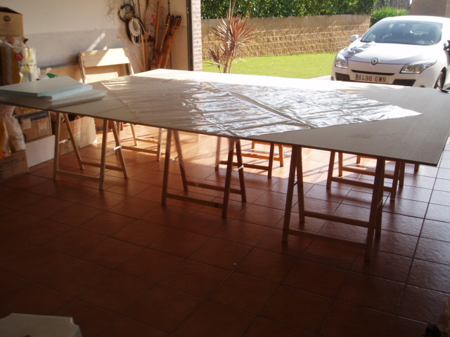

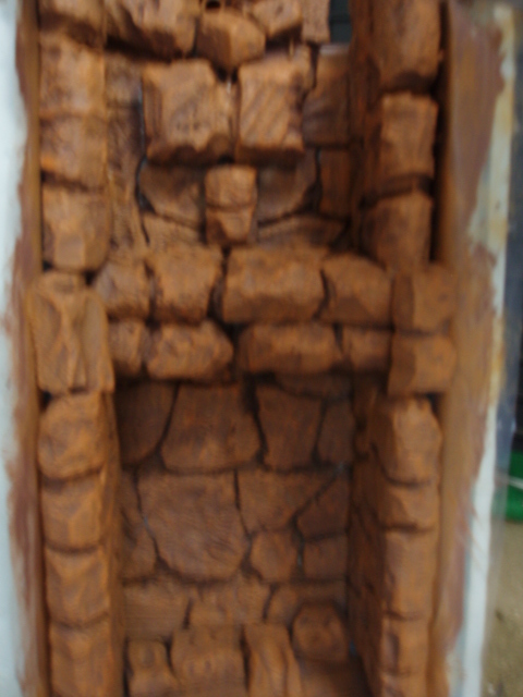

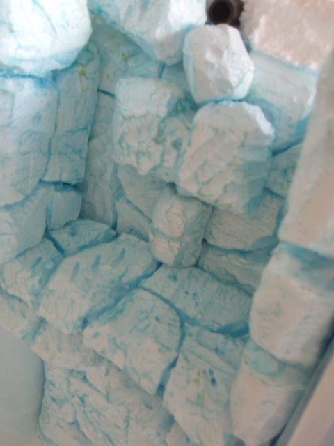

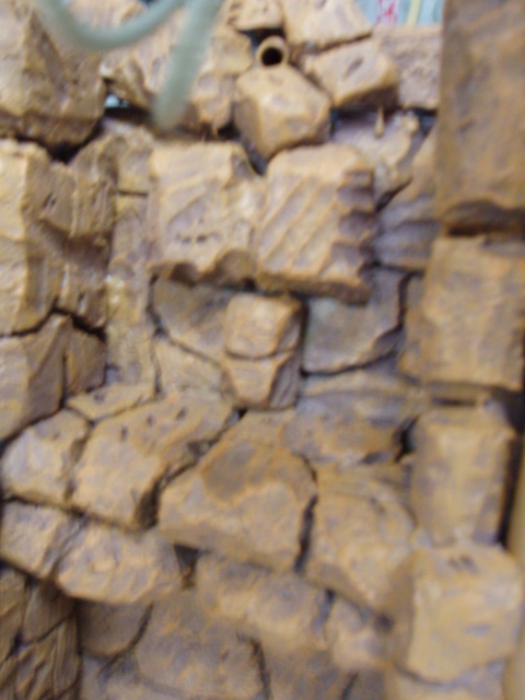

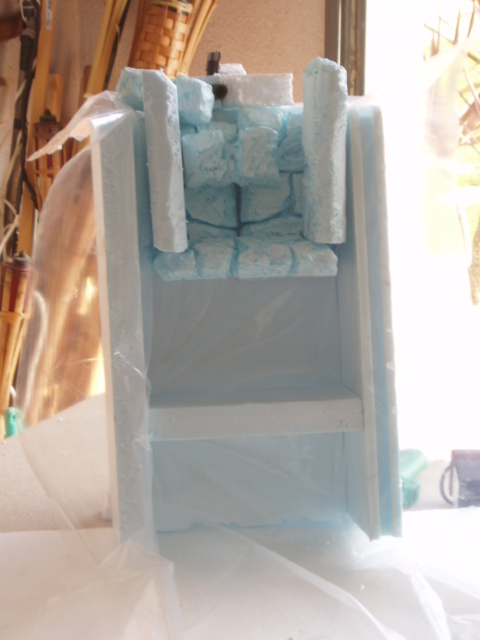

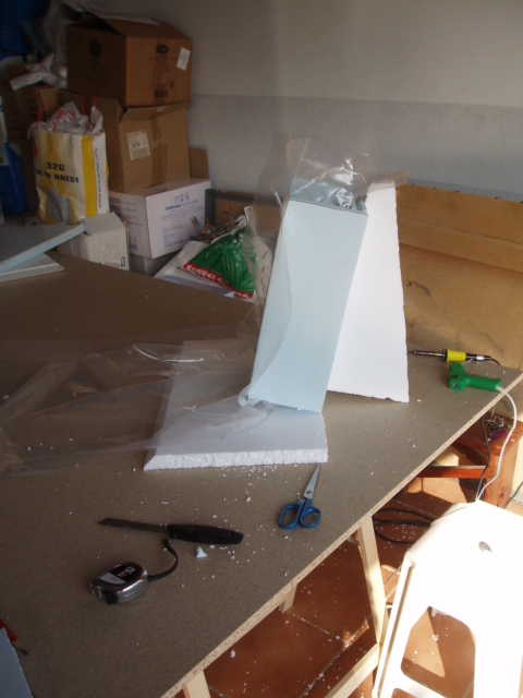

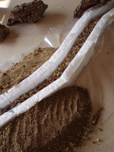

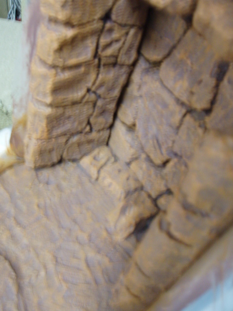

despues de los oficios y de todas las construcciones estoy ya en el montaje del belen sera un total 9m cuadrados realizados en madera aglomerado de 14cm de grosor (3,70x2,50) y caballetes.....

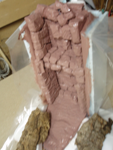

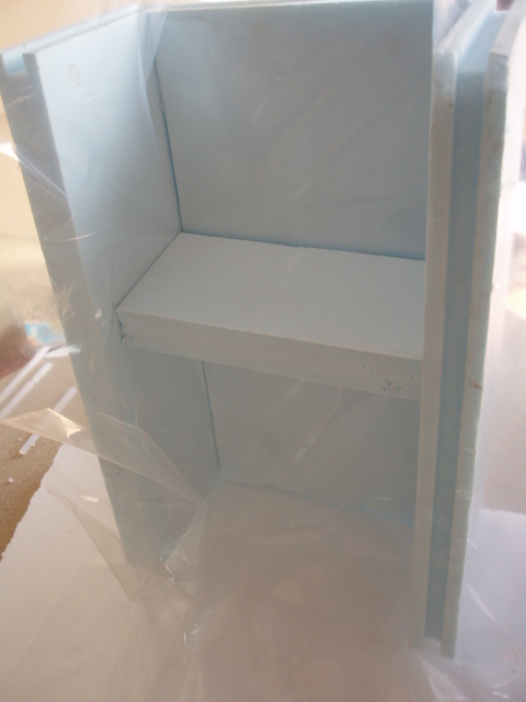

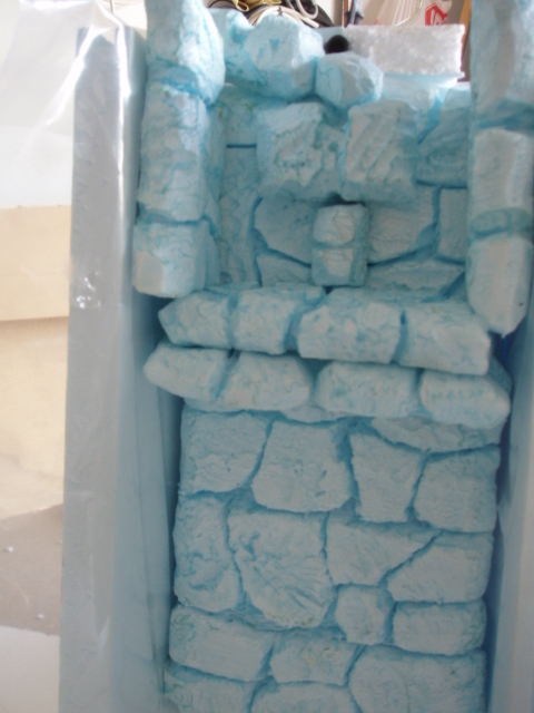

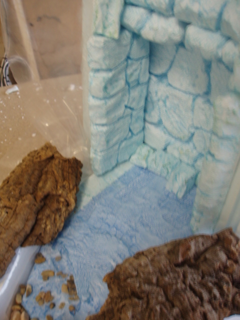

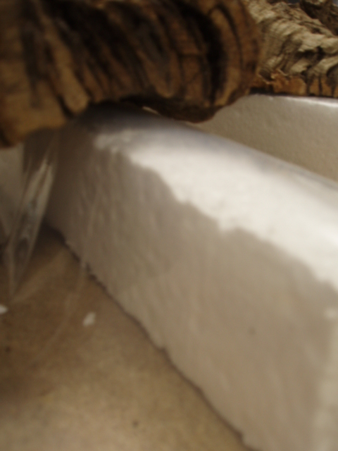

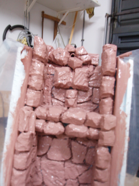

la cascada esta realizada con porex de 3cm es el armazon y despues forrado con plastico manejable eso si con mucho cuidado para no hacer agujeros y posibles fugas de agua... vereis que despues se forra por encima del plastico otra vez porex con forma de rocas y saltos por donde pasara el agua una vez terminada se empieza a pintar primer paso un color de cubrimiento total y despues realizaremos unas cuantas veladuras de diferentes colores asta realizar el final con el blanco....por ultimo recubriremos todo el paso del agua con silicona transparente la de baños para que el agua transcurra sin tocar porex ni pintura....
tiene una altura de 40cm por 22cm de ancho.la bomba es una sumerjible de 3.500 ltros/hora.

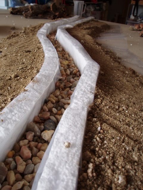

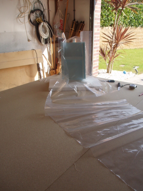

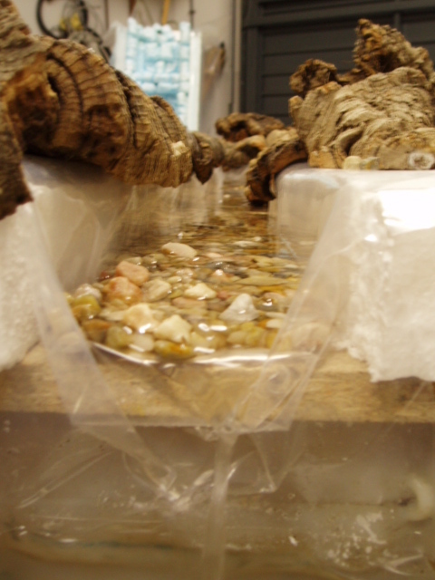

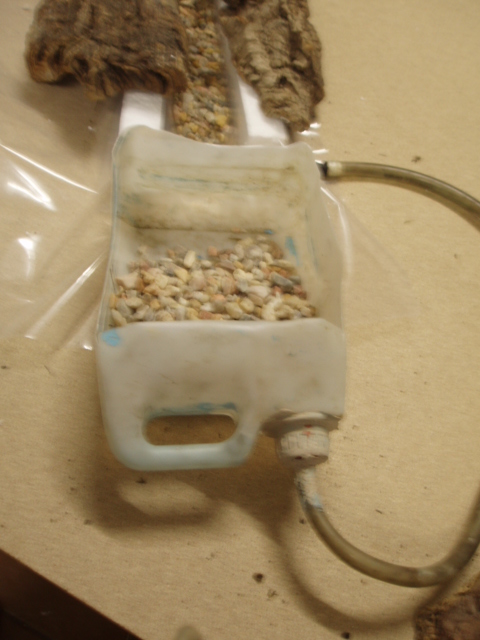

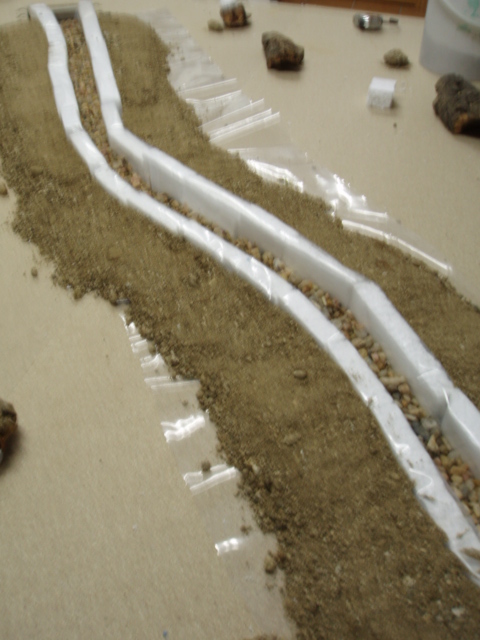

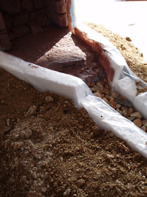

el rio haremos la misma tecnica que la cascada seguimos el plastico sin cortar de la cascada y empezamos el rio las paredes con trozos de porex de 5cm de alto el cauce y el plastico dentro haciendo una U y tocando el suelo.... tiene un recorrido de 3m hasta terminar el plastico metido dentro del lago una garrafa habierta con el desagüe.
os ire pasando fotos de todo el proceso ahora vereis el principio y pintado de la cascada..... cualquier duda me lo comentais y seguro que con las fotos se entendera mejor ..... ahhh el año pasado en el belen lo hice asi y no hubo ninguna fuga funciono a la perfeccion....

hola muy bueno esa forma de hacer el rio ahora seguro que el agua no se fuga por ningun sitio?
386
Algeciras
9/11/2010 02:32

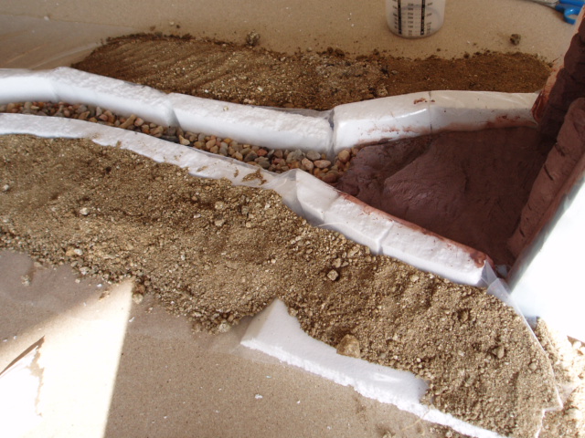

Perdona otra pregunta mas, veras me he fijado que haces el cauce del rio con trozos de porexpan en forma de tira, ahora la pregunta es ¿no queda como un escalón entre el rio y el nivel de la superficie del belen? a ve si me explico veo que has echado tierra o arena por fuera del cauce pero el nivel del suelo queda por debajo del filo del rio me entiendes que tendría que echar capas de relleno para nivelar la superficie y asi el rio queda por debajo. Podrías resolverme estas dudas. Gracias y buen trabajo lo que estas haciendo.
156
barcelona
10/11/2010 19:33
gracias ,, por los comentarios..... iscoco tienes razon hay un desnivel obligado por el porex que hace 5cm esto lo ire camuflando a medida que vaya poniendo desniveles y chapas de porex para ir levantando las casas y las contrucciones habra desniveles caminos de subida y terrazas de cultivo con todo esto pretendo disimular el rio y quede por debajo como realmente debe quedar. entonces la madera que ves sera la parte mas baja del belen y por encima del rio pondre el tope de suelo del belen.... nose si me explicado bien pero seguro que con las fotos que ponga a partir del domingo con los avances y ya planteamiento del belen seguro que lo entendeis.... sobre la pregunta de las fugas de agua es imposible a no ser que se agujeree el plastico y por alli se escape ya que el agua trancurre por la cascada cae el suelo del porex donde el esta todo forrado con el plastico y el cauce donde esta sentado el plastico directamente a la madera y despues camuflado con las piedrecitas.... ojo con ellas al tirarlas para no romper el plastico......

ok gracias estoy deseando ver esos nuevos avances y sobretodo de la desembocadura que me gustaria ver como lo has puesto para que el agua vuelva al cubo donde esta el motor...

Hay una tendencia general a realizar los bordes de los ríos verticales, cuando es mucho más natural y más sencillo para camuflar el plástico darles una inclinación lo más tendida posible, pudiendo llegar a que prácticamente se toquen ambas márgenes del río en su base.
En el sistema de construcción de este río, con porex, es especialmente sencillo dar a éste un corte inclinado, y no vertical.

Hola Juan, que tal? estoy segura que te quedara un belén precioso, el método que utilizas para el río
yo también lo utilizo y para las fugas de agua está genial pues no se filtra ni una sola gota, si me permites
una sugerencia, quizá si harías el río con mas anchura te luciría mas , no crees? quizá sea la foto pero
parece un poco estrecho, pero bueno, es solo mi opinión, estoy segura que cuando lo tengas todo terminado
te quedará muy bonito.
Un abrazo.
156
barcelona
21/11/2010 21:41
que tal chonita como va el tuyo espero que bien y seguro que con toda la habitacion al completo jejej como veras este año he ido con otras dimensiones y ocupando todo el garaje tienes razon encuanto el rio tiene un ancho de 8cm podria haber sido unos cmtros mas,,,, el año proximo.... ahhhh en diciembre voy por tu tierra sera un placer pasar y ver el tuyo ya te lllamare... saludosss,

que pintura has utilizado para pintar la cascada??
