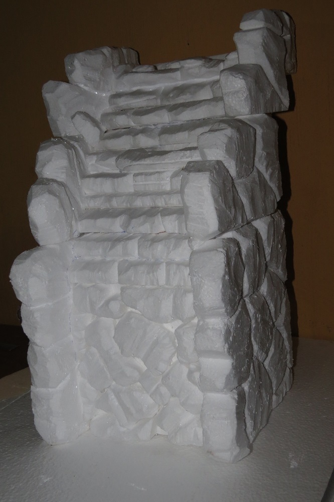

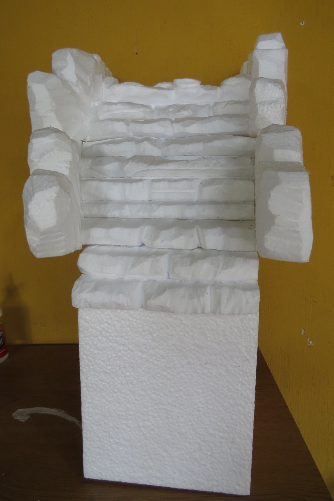

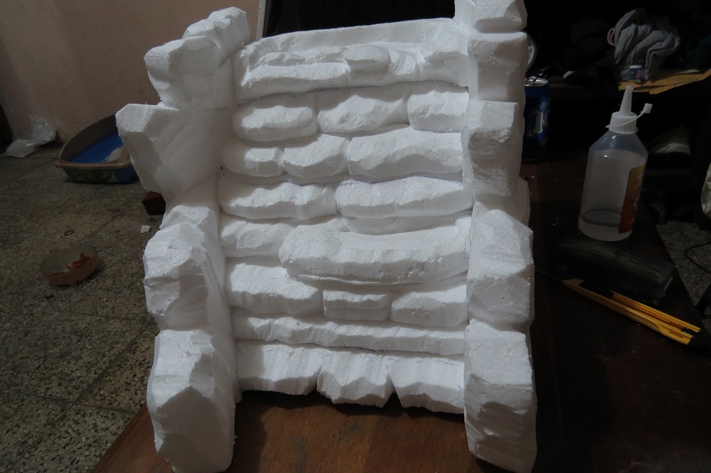

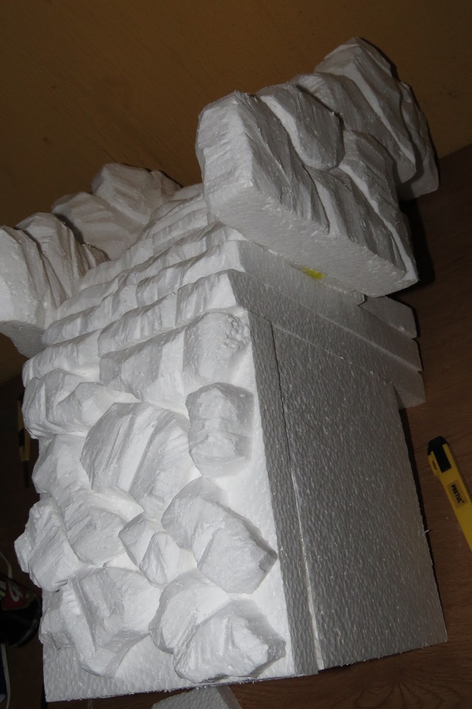

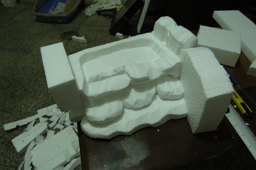

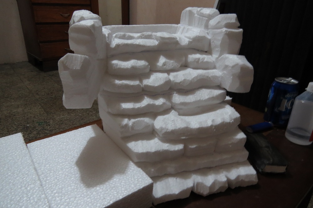

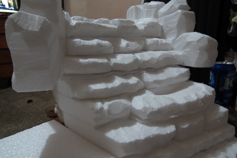

Hola amigos belenistas, tratando de aportar algo sin ser maestro mas que un alumno, mi proyecto del belén para este año 2015 es hacer una cascada con agua natural, por lo que me he dado a la tarea de ver aqui mismo en el foro y en otros lados de construcción de maquetas, de investigar como hacer ese trabajo. Y pues bien aquí en fotos les muestro lo que al momento empece a trabajar. saludos desde Guatemala

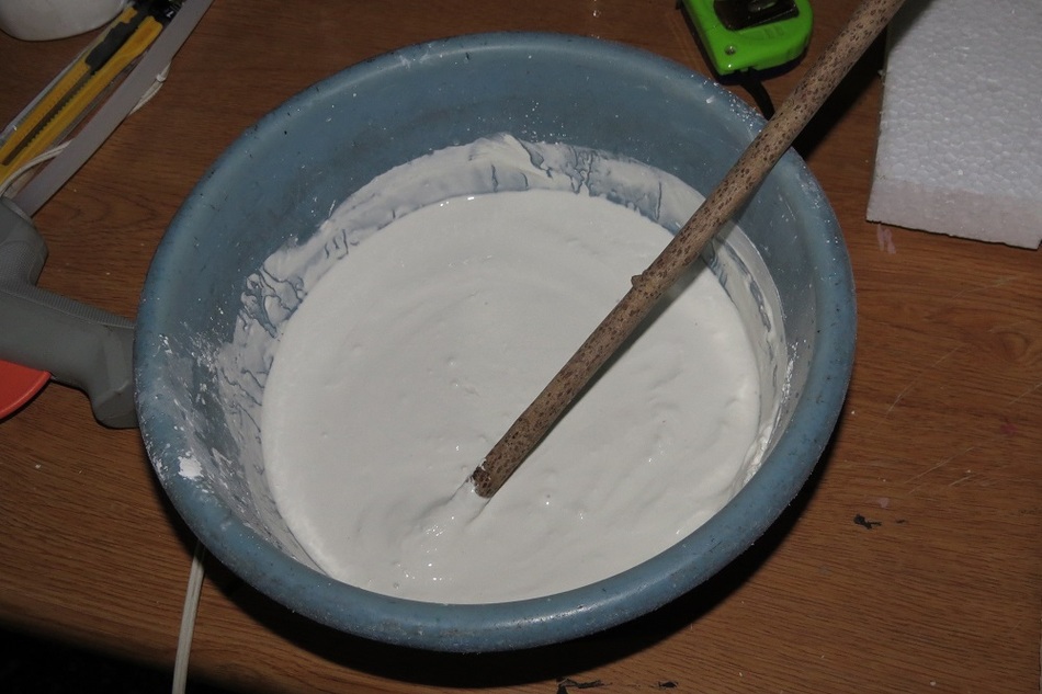

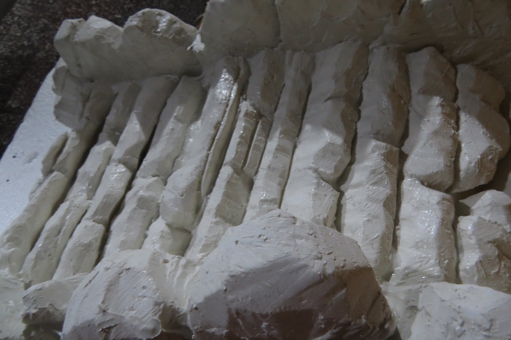

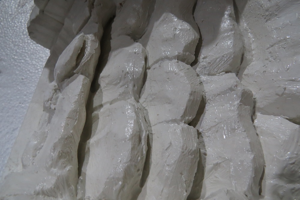

El paso donde se muestra la lechada es cemento blanco, que le he aplicado en dos capas y he dejado secar por 4 días, al final de esto he corrido el agua y visto si hay alguna fuga o filtración en el complejo. Y si de echo me ocurrió con filtraciones por lo que le apliqué cemento plástico acrílico IMPAC e cual selló todas las filtraciones y el agua corrió en el cauce marcado de la cascada.
