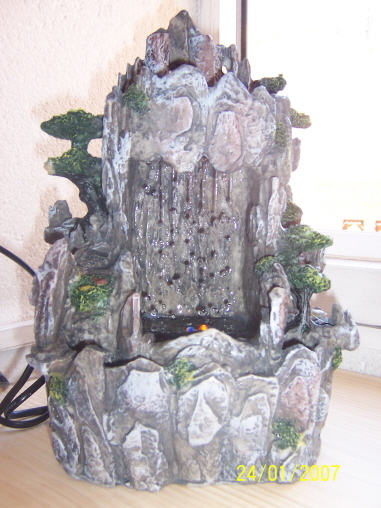

Hola, yo para el año que viene voy a intentar tambien hacer una cascada, me guarde una foto de una que me gusto, que encontre de algun forero, que dijo que la compro en un todo a 100 chino, que me perdone la persona que la compro si no es asi.

548
4/3/2007 23:44
Rafa la compre yo y es cierto, en un todo a cien aunque costo creo unos 22 €. La verdad es que disimulándola en una montaña espero que sea algo más real.

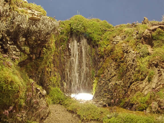

La verdad que la cascada este año quedó bastante bien, como se vé está realizada con corcho y toda la zona de la cascada esta envuelta con plastico (el mismo que para el rio) para evitar que al salpicar se fuera estropeando.

880
Entre Madrid y Colmenar Viejo
5/3/2007 13:06
Desde luego te quedó preciosa.
Una pregunta: ¿el "blanco" del fondo de la cascada es efecto de la luz, o tiene truco?.

5/3/2007 13:16
Abajo de la cascada hay una luz para iluminarla, aunque le resta algo de naturalidad hace que se vea mejor.
Y el agua no es transparente, vamos se ve 'blanco', como las cascadas de verdad, por que tira aire el agua. Vamos es mezclado aire y agua, el truco, doblar un poco la mangera para que coga aire.Si alguno de vosotros tiene jardin y le riega con mangera con presión probarlo, doblando un poco la mangera, o simplemente poniendo un dedo, el agua no sale igual.
De todas formas, un 10% de ese blanco es debido también a la esposición de la imagen.

85
Burgos
12/3/2007 11:10
Muchas gracias, me alegro de que os guste. Como ya dije para hacerla, la estructura donde se sujetan las cortezas, es de ladrillos, luego en lo que es la zona de la cascada el pastico con el que está echo el río sube por los 3 laterales de la cascada hasta arriba de la montaña, ya que al caer el agua salpica bastante. Luego al igual que el río, el plastico está camuflado con corteza, musgo (cuidado donde se pone este, que tiene la propiedad de trasbasar agua de un punto a otro) y algunas variedades de planta silvestre típica de esta zona. Para que saliera el agua 'blanca' en la cascada esta comentado unas respuestas mas arriba.
