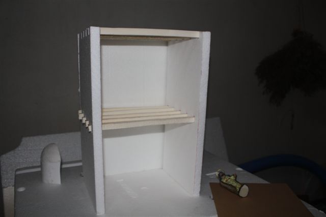

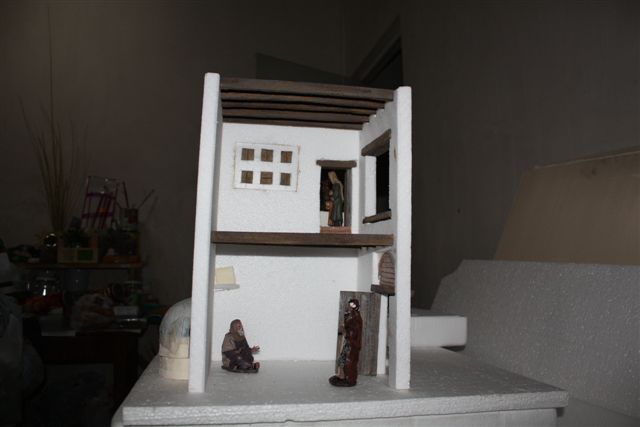

Hola,

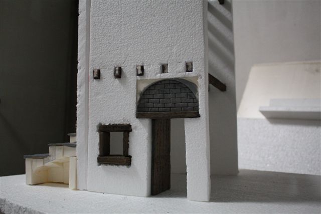

Adjunto os pongo unas fotos de lo que estoy pensando hacer para representar la Anunciación a María en el Belén de este año 2009. Puede parecer pronto, pero seguro que me pilla el toro, que luego con el calorcito apetece salir de casa y llega Octubre y ya tenemos el lío encima.
Mi Belén lo suelo montar visto a dos caras y mi idea es colocar esta casa justo en la esquina de las dos cara que se ven, de manera que puedas ver la casa por los cuatro costados, quedando uno de ellos justo en el borde del Belén como si la casa estuviera partida por la mitad.

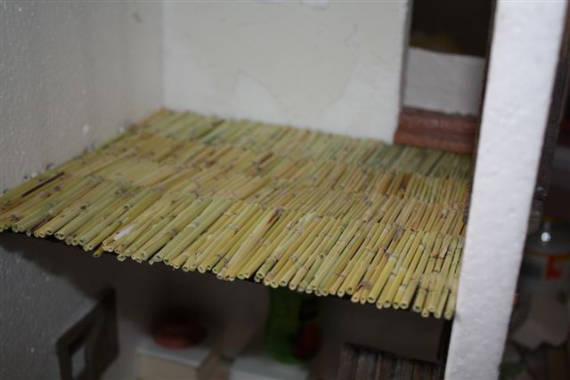

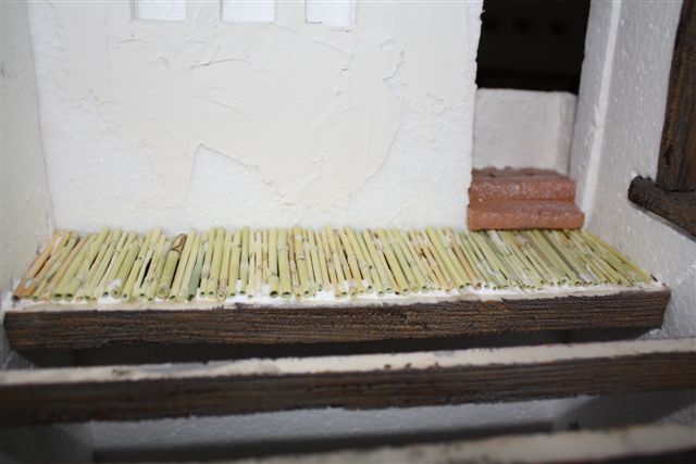

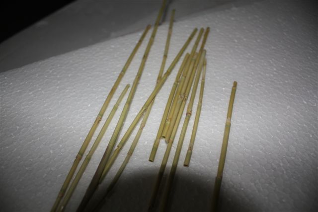

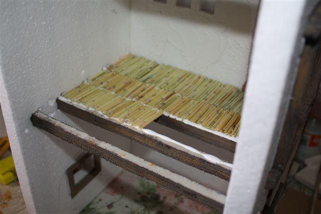

Para hacerle el techo y el suelo del primer piso he pensado en hacerlo como antiguamente se hacía en las casas de mi zona, Alicante, con cañas atadas y una capa de yeso, para eso me he hecho unas vigas de corcho y las he atravesado con idea de más adelante, cuando tenga todas las paredes perfiladas, ponerle cañitas pequeñas y masillar suelo y techo; de manera que visto desde abajo se vean alineadas todas las cañitas entre viga y viga y desde arriba se vea un suelo liso.
Las medidas de la construcción son 40 de altura, me falta ponerle un muro para hacer una terraza, 26 de ancho y 20 de fondo
Estas imagenes son lo que tengo hecho.
Mis dudas vienen a la hora de abrir puertas, ventanas, colocar el punto de luz... es la primera vez que hago una casa en plan detalle, detalle y tengo mil dudas.

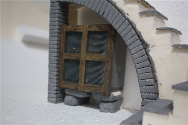

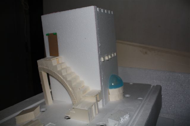

Para subir a la segunda planta, he pensado en ponerle una escalera por fuera, me hubiera gustado hacerla por un lateral, pero debido a la altura, no me da la proporción y debería hacerlo en dos tramos iguales, con lo que en el lateral me queda un importante mazacote, por lo que he optado sacrificar una puerta y ventana justo en la pared de enfrente de la imagen y colocar por el otro lado la escalera exterior, y aún así debo hacerla de los tramos, pero quedan más finos.
Para tapar el hueco de la escalera he pensado hacer una jaula-corral y dentro meterle unos pollitos o conejos y en los huecos que quedan, amontonar leña o paja. En un lateral le quiero poner un horno en el que desde dentro de la casa se vea la puerta abierta y fuego en su interior.
Ahora, puesta la escalera en un frente y el horno en un lado, sólo me queda el otro lado para ponerle la puerta de acceso a la planta baja, pero no termina de convencerme pues se queda muy encajonada.
Y aquí es donde os pido ayuda, alguién podría enseñarme el bosque, que me he perdido en el árbol. No sé, quizás a alquien se le ocurre una forma de plantearlo.
También me gustaría pedir ayuda sobre cómo disimular los punto de luz, sobre todo para la planta baja, que es donde quiero poner la anunciación.
Antonio.

Ups, lo he hecho desde el editor avanzado y yo desde casa las veo, voy a hacerlo adjuntándolas desde un archivo.
(01 Extructura delantera.JPG)
(02 Extructa trasera.JPG)
(03 Detalle escalera.JPG)
(04 CaaÃas pasa el suelo 1er piso y techo.JPG)
Adjuntos 01 Extructura delantera.JPG (22KB - 199 descargas)
Adjuntos 02 Extructa trasera.JPG (26KB - 176 descargas)
Adjuntos 03 Detalle escalera.JPG (32KB - 175 descargas)
Adjuntos 04 CaaÃas pasa el suelo 1er piso y techo.JPG (38KB - 166 descargas)

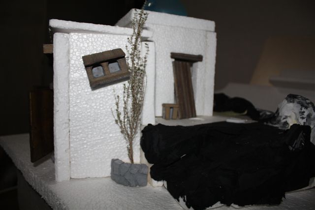

También estoy haciendo un palomar para poner en la puerta que hay en la segunda planta, me parece que esa pared queda muy vacía y abrir otra venta me complica mucho la vida para cuando este vista desde el otro lado, pues recuerdo que mi intención es que la casa se vea por los cuatro costados.
151
Entre Elche y Orihuela

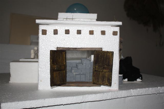

Aquí os pongo una de las causas del retraso, también a medias. Si alguien me puede aconsejar estaría muy agradecido.
151
(IMG_3933.JPG)
(IMG_3937.JPG)
(IMG_3938.JPG)
Adjuntos IMG_3933.JPG (39KB - 168 descargas)
Adjuntos IMG_3937.JPG (37KB - 142 descargas)
Adjuntos IMG_3938.JPG (36KB - 157 descargas)

EL suelo, ¿queda así o le falta algo por encima? Tiene una pinta buenísima, tengo ganas de verlo todo terminado.

El suelo tengo intención de cubrirlo por arriba con masilla, mis pades tienen una casa con mas de 200 años y tiene los suelos así, son vigas de madera en las que cruzan cañas anudadas y le echan una capa de yeso y queda pisable, cuando estas en la planta de arriba tienes un suelo de yeso y desde la planta de abajo, en caso de no tener falso techo, se ven todas las cañitas alineadas, que es como quiero que quede.

me parece fantástico como te está quedando. Si me permites, la idea de las cañitas te lo voy copiar.

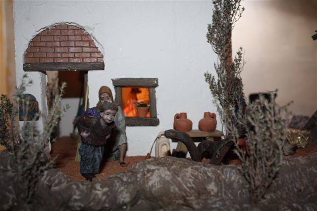

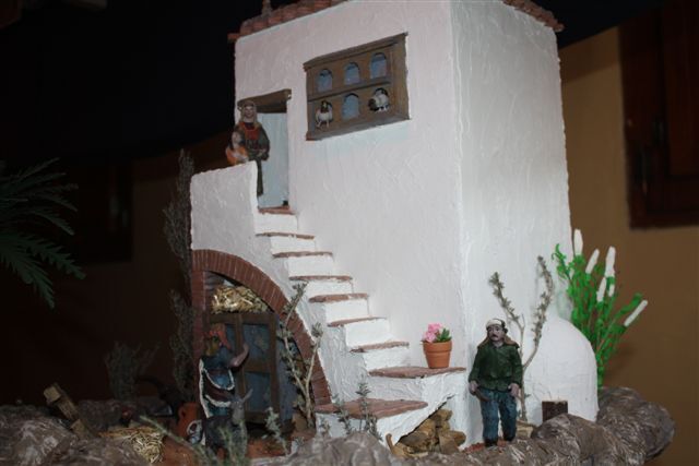

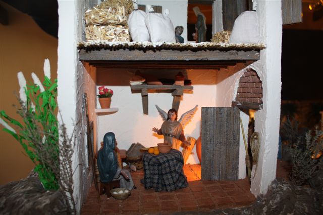

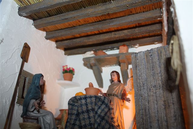

Hola, os pongo unas fotos de cómo ha quedado la casa terminada.
(IMG_5489.JPG)
(IMG_5488.JPG)
(IMG_5547.JPG)
(IMG_5548.JPG)
(IMG_5566.JPG)
(IMG_5566.JPG)
(IMG_5582.JPG)
(IMG_5566.JPG)
(IMG_5547.JPG)
Adjuntos IMG_5489.JPG (49KB - 157 descargas)
Adjuntos IMG_5488.JPG (60KB - 165 descargas)
Adjuntos IMG_5547.JPG (48KB - 139 descargas)
Adjuntos IMG_5548.JPG (42KB - 127 descargas)
Adjuntos IMG_5566.JPG (49KB - 128 descargas)
Adjuntos IMG_5566.JPG (49KB - 153 descargas)
Adjuntos IMG_5582.JPG (59KB - 156 descargas)
Adjuntos IMG_5566.JPG (49KB - 161 descargas)
Adjuntos IMG_5547.JPG (48KB - 143 descargas)
37
alicante
esta muy bien hecha, felicidades
