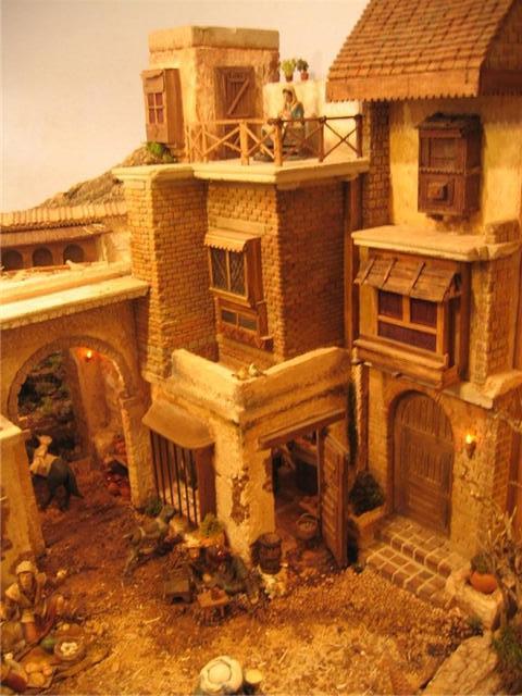

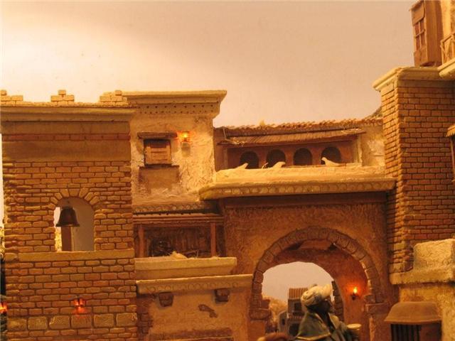

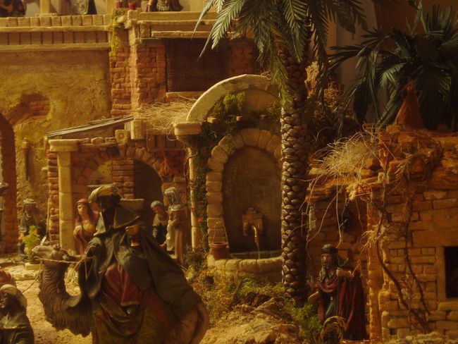

NIÑO JESUS - 4/7/2009 01:00 queria que alguien me responda a esta cuestion, si se puede hacer las casa de carton -yeso y si existe eso o algo parecido para comprarlo a ver que pasa
Algo parecido, aunque más ligero y también más frágil son las placas de falso techo -tipo armstrong-, se pueden encontrar en los almacenes de construcción; están fabricadas con un conglomerado de fibras minerales, de 2 cm de grosor y suelen presentarse en placas de 60 x 60 o de 60 x 120, se cortan fácilmente con el cutter, se tallan con cualquier objeto inciso-punzante (mejor por la cara que no es vista), son completamente opacas, son ignífugas (no arden) por lo que soportan muy bien el calor, se pueden pintar directamente (con cualquier tipo de pintura) o recubrir con escayola, yeso, masillas de revestimiento, etc. y se pegan fácilmente (pegamento de contacto,silicona caliente). Te pongo, como ejemplo, algunas construcciones realizadas con este material.
