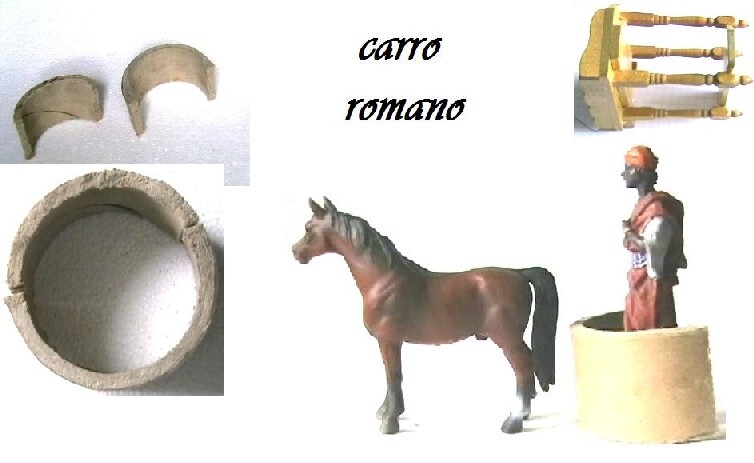

bien, quiero hacer el CARRO DEL CENTURIÓN ROMANO que aparece en el belen de bancaja (buscador)
el caballo:
es de la marca SCHLEICH, la que vende IMAGINARIUM, y vale sobre 4-5 €
(siempre pongo el mismo modelo para proporciones (paje de baltasar)
los arreos y la cincha, tambien vende un set SCHLEICH, pero, son de plástico. yo he hecho los mios con tiritas de un retal de cuero negro.
desde la juntura peto-cincha, van las riendas largas, hasta el carro. - que se enganchan a este con clips metalicos unidos con pegamento rápido
el carro:

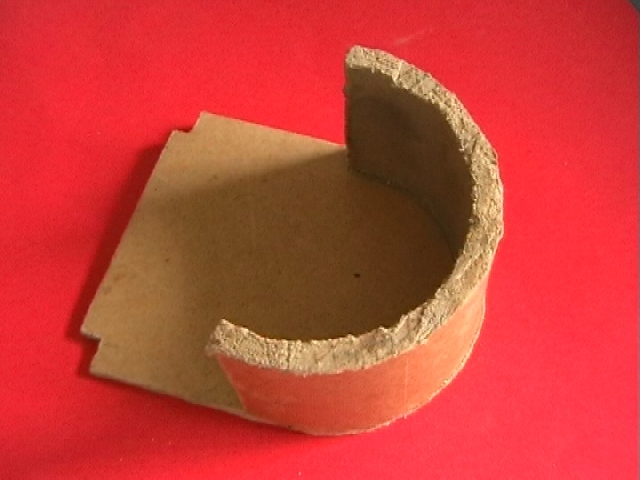

la parte curva :
está hecha con un trozo de tubo de cartón duro (de los de los manteles, cuando se acaban en un almacén de bricolage, dígase soriano, te los dan. )
se corta con sierra de costilla,
se corta de nuevo este cilindro más o menos por la mitad, (pongo gráfico), y se usa la parte mayor.

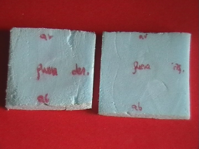

la parte recta:
la haremos con porexpán extruido cortado del mismo grosor del carton .

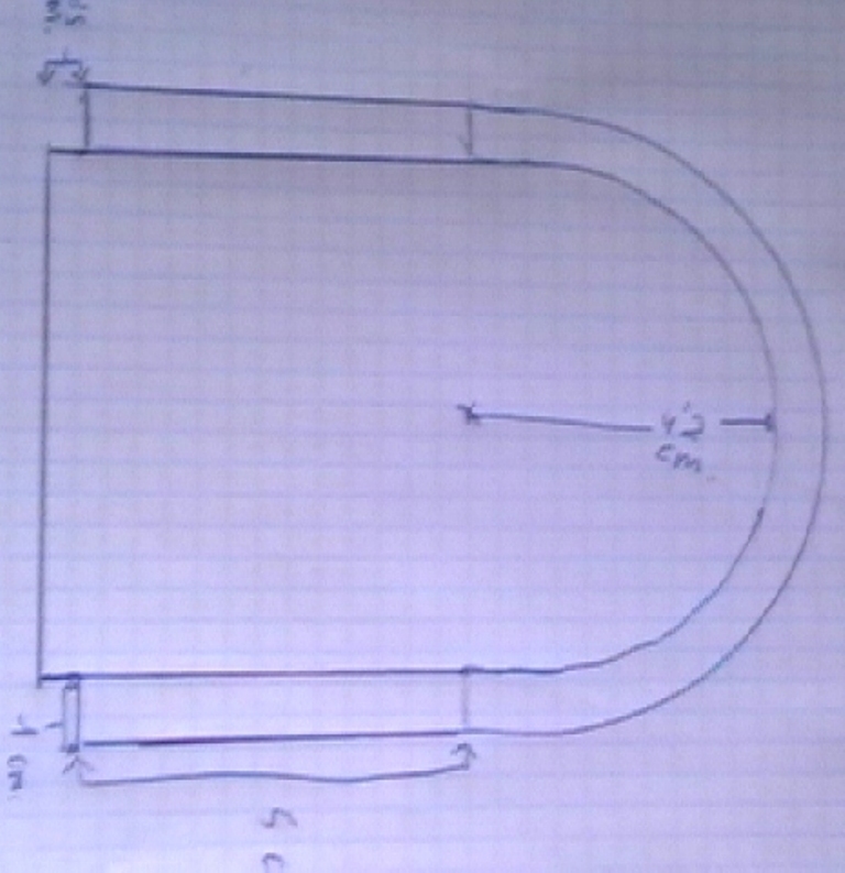

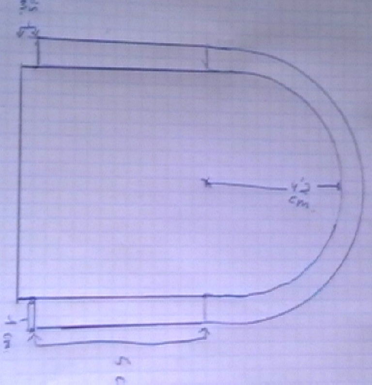

las medidas (para 12 cm.), están en el plano, pero por si no se ven:
grosor barandillas: 1 cm.
Radio interior parte curva: 4,2 cm.
largo parte recta: 5 cm.

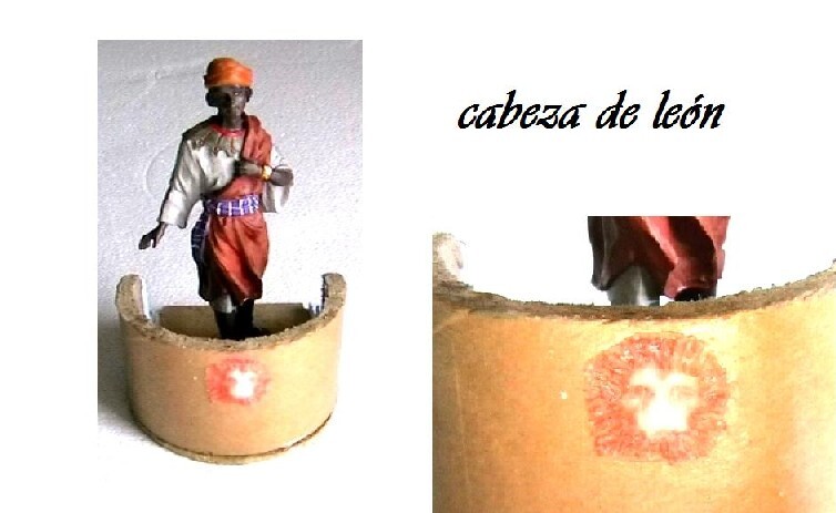

cabeza de leon:
clonando la que hay en el trono del melchor de "delprado", haciendo un molde de plastilina,y rellenandolo de latex, al estar seco, se pega la copia al carro con cola blanca

2º entrega.:
anucio que modificaré el 1er post para decir las instrucciones de todo, y después, pondré en los sucesivos, SOLO FOTOS. (dado que lo estoy haciendo en tiempo real, y nunca acabaría...)

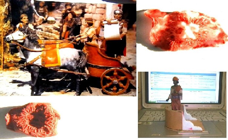

9/5/2006 20:20
nuevos avances:
tallado de poliexpan (foto frente el portatil de mi padre, de fondo, mis preferidos...jejes
"clonado de cabeza de leon de melchor de EDICIONES DELPRADO": 1 foto del resultado en latex y otra del negativo en plastilina)
pongo la foto, que encontré en un periódico: no se cual, dado que la recorté; por la cual me he "inspirado"
saludos
Modificado por paizga 9/5/2006 20:25

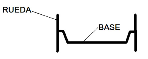

9/5/2006 23:11
Pablo, a ver si esto te puede servir de solucion, o sea, que la base del carro este mas baja que el centro de la rueda.
(por cierto, esta hecho con mi adorado paint, lo siento por los expertos informaticos, jejeje)
Modificado por ángel gabriel 9/5/2006 23:14

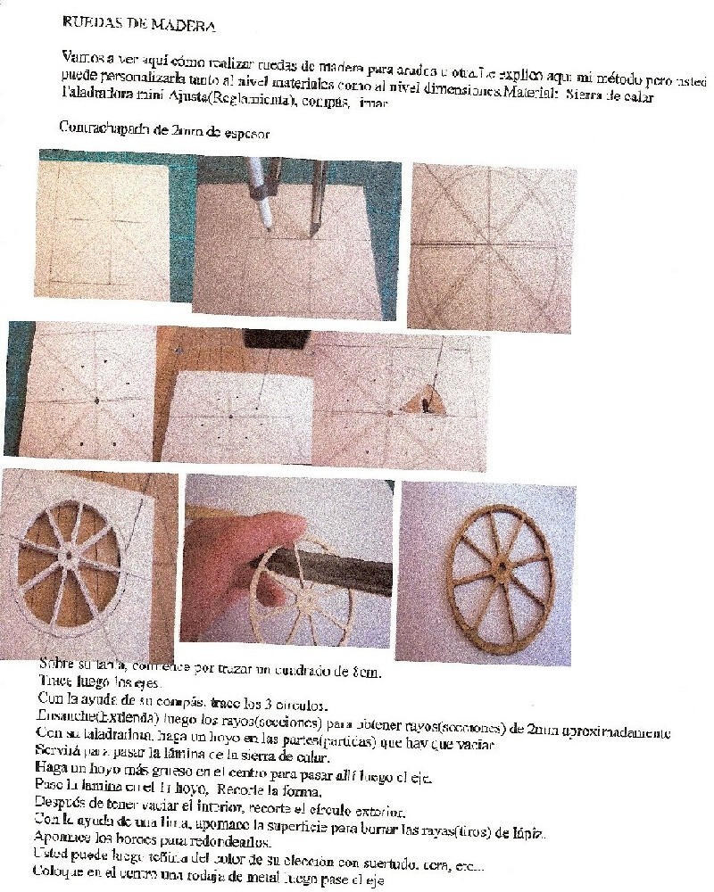

Pablo te mando una manera de hacer ruedas a ver si te puede servir.
(rueda.jpg)
Adjuntos rueda.jpg (290KB - 750 descargas)

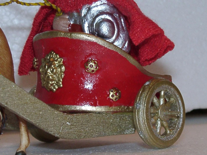

Suny - 9/5/2006 11:00 PM Hola paizga. Creo recordar que en la web de nuestra compañera faxcinatrix (la tienes en "páginas interesantes"), ella misma explica como hacer un carro romano, tipo el tuyo, sí es cierto que sus figuras son más chiquitas. Lo curioso es que para las ruedas, tu duda por cierto, empleaba timones para barcos (para maquetas). Eso sí quitándole las "empuñaduras" para que queden con forma de ruedas. Quizás te sirva lo que te estoy diciendo, supongo que existirán timones en distintos tamaños. Saludos.
Acabo de ver este post y ya Suny se me ha adelantado. ;)
En mi cruadriga romana he utilizado para las ruedas timones de barco a los que les he cortado y lijado las manijas. Como ella bien dice mis figuras son muy pequeñas (4 cm), con lo que puede que mi idea no te sirva, aunque como existen de varios tamaños tal vez alguno se adapte a lo que necesitas.
(cuadriga_rueda1.jpg)
Adjuntos cuadriga_rueda1.jpg (101KB - 337 descargas)

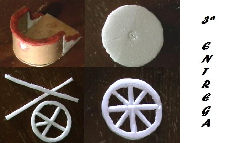

12/5/2006 21:18
Pablo: he estado pensando en tu carro.
Yo haría las ruedas con porex del duro: dibujas con el compás dos circulos concéntricos y otro pequeñito para el centro.
Lo cortas con el cuter o cuchillo afilado (ojo no te cortes) y luego a lijar para que se iguale todo bien. Ya tienes una rueda. Repites la operación y ya tienes dos.
Les pegas tus palitos torneados de la casa de muñecas para que hagan de radios.
El centro del circulito pequeño, deberás atravesarlo con un palito de brocheta (recuerda a Suny), que te hará de eje.
Lo pintas siguiendo la técnica del pintado de madera (o hierro, como quieras), y creo que te quedará bien.
Yo he hecho un par de ruedas así, pero sin radios, y queda bastante bien, lo único que debes lijar muy bien para que los circulos queden redondos y no se deformen.
Bueno, es una idea, ya tienes varias, así que el señor Pablo decide.

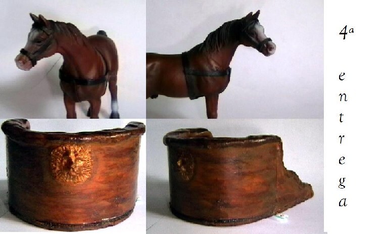

4/7/2006 12:01
bueno, tras haber consultado a papá y mamá y canela, si les parecian redondas mis ruedas, solo he hecho una, por impaciente, pero, os pongo la foto de la 3ª entrega de mi carro romano, una vez actualizado el 1er post, incluyendo las secciones de barandilla, y ruedas.
saludos

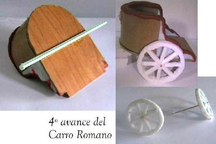

muy bien, allá va la 4ª entrega del carro romano... ¡solo quedan 2!
Ediatdo el 1er mensaje, incluyendo la colocación de las ruedas, y su eje. en una de las fotos se ven delante del carro unos tacos de porex, que son solo para que se mantenga el carro sin volcarse.
PD: sed comprensivos, tened en cuenta, que lo estoy fotografiando según avanzo, sé que es peor que hacer todo el artículo junto, pero soy demasiado impaciente como para esperar a acabarlo. lo siento.

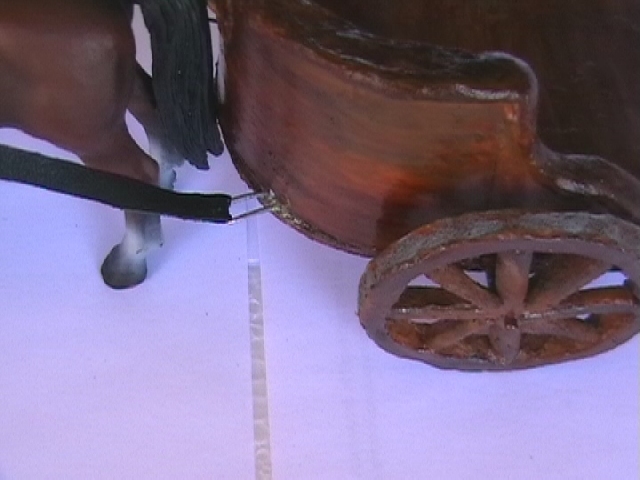

18/7/2006 14:46
ahora viene el 5º avance. siento que en la foto ponga 4º, me equivoqué.
actualizado el 1er post conteniendo la poointura del carro y los arreos del caballo.

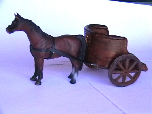

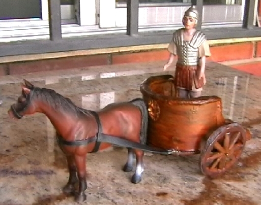

4/8/2006 13:46
OEOEOEOEEOE TERMINÉ MI CUÁDRIGA ROMANAAA!! buneo no, se me acabó el buen rollo, pues ahora me falta el centurión. bueno, en septiembre, el dia 2, me lo intentaré compar en valencia. claro que mis padres dicen que no se gastan 40 € en una figura de swerie -con toda la razon- asi que si alguien me vende uno de mayo de 11 cm. de 2ª mano, genial

4/8/2006 16:54
muy bien Pablo trabajo cumplido pero tal vez el caballo tendria
que estar un poco mas separado del carro es mi opinion personal
4/8/2006 17:26
murcianica, llevas toda la razón, y pegué unas riendas mas largas al principio, pero, no sujetaba el carro recto, así que despegué y recorté las riendas, además de eso, -pues seguia cayendose el carro- si te fijas, la cola del caballo esta con puntos de SUPERGEN jeje
