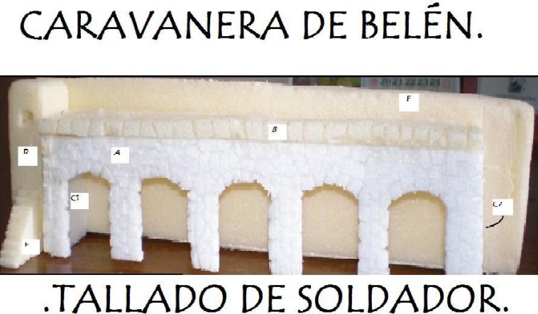

Estas piezas son:
2.5*6.5 para D
(2.5*2.5):2 para el triangulo E
26.5*6.5 para F
Y algunas piezas en porexpan de las bandejas de carne congelada de 0,5 cm. de grosor:
21*5.5 cm. para A
21*3 cm. para B
3*5.5 cm. para C 1 y C 2

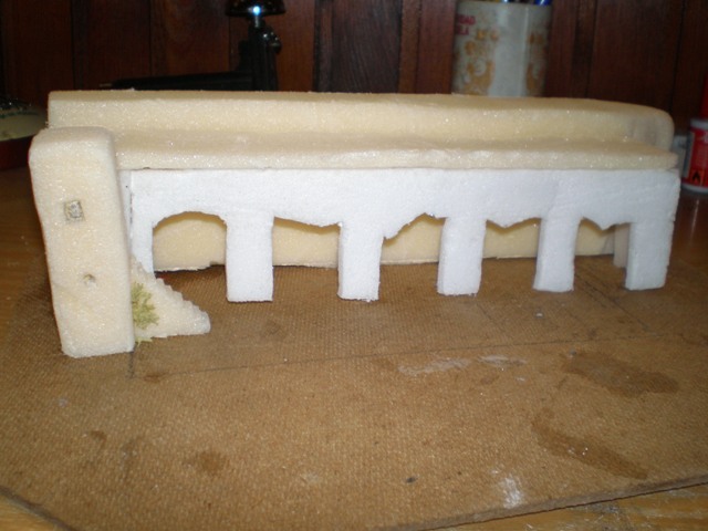

Ambas piezas se lijan con un papel poco graduado para lograr una textura más real.
Pasamos a numerar las piezas para una mayor comodidad de ejecución.
Ahora hay que seguir un orden de pegado, lo que se hará con cola blanca:
Primero se ensamblan entre sí las piezas A, B, C 1 y C 2
Luego a esta estructura se le pega las piezas D y E.
Finalmente, pegamos al conjunto, F.
Ahora tallamos en las piezas D y F algunas puertas y ventanas con cutter y cepillo de alambres.
Luego, las piezas A, C 1 y C se tallan con un soldador y una fina lija, produciendo un efecto de piedra.

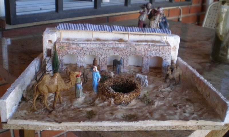

Procedemos a colocar las figuras. Están dispuestas así:
Tres figuras de PUIG de 5 cm. en primer plano.
Dos burros y tres camellos para figuras de 3,5 cm. de PUIG y LANDI correspondientemente, para el fondo.
Un camello de 6 cm. de LANDI para primer plano.
Las tres figuras de Puig tenían peanas, y dado que van a estar permanentemente en este módulo, se cortaron, pegando las figuras a la base con unas gotitas de termofusible.
Destacar que todas las figuras son de plástico, que repintadas dan el pego, logrando un mínimo peso.
Ahora se colocará sobre un taco de porex o cualquier material CON CIERTA INCLINACIÓN, con el objetivo de verse bien a través de las ventanas y la puerta del portal de Belén de Ed. Delprado, del que dispongo. Este paso es únicamente útil para elevar el conjunto a la vista del espectador.
Iluminamos el módulo con una luz neón roja o azul colocada en la parte frontal superior del mismo. Al no tener techo el módulo, por el día se verá con la luz general del Belén.

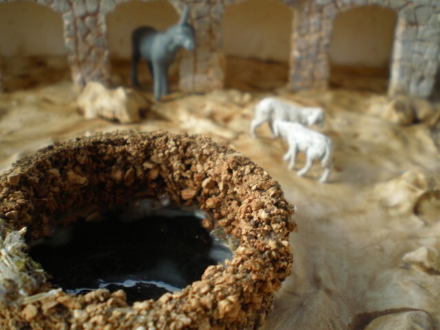

Para rematar lo anteriormente dicho destacare las tecnicas del pozo:
Se coge un rollo de carton DE PAPEL ALBAL, porque los otros son blandiiisimos.
Se corta a la altura deseada, en este caso 2,5 cm.
Se le da una mano de cola blanca y se reboza en un recipiente con virutas, pelotas, o como querais llamarlo de corcho bruto. Yo lo he desmenuzado, pero lo venden demenuzado -valga la redundancia-
Se le hace ua base a su medida, de cartulina, en este caso, negra. Se le pega con cola blanca y se le da -a la cartulina- una capa de barniz brillante de cuadros. Este paso tambien se puede hacer con un espejo y tinta negra. Incluso quedaria mejor.
Y ya esta. Facil y rapido.

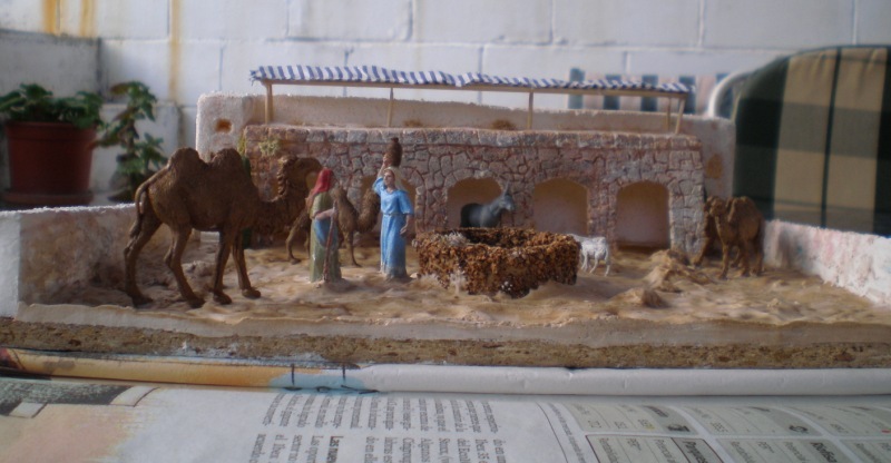

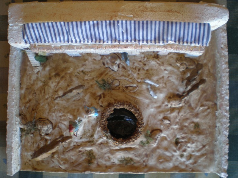

Mas fotos.
Ya SI QUE SI. Algunos toques de vegetacion, como sabemos, dan realismo, naturalidad y armonia al modulo.

Gran trabajo Pablo, no paras........... ¿y también te da tiempo a estudiar? ¡¡¡ eres un fenómeno¡¡¡
Lo que no se distingue muy bien en las fotos es el suelo, parece arena muy fina, quizá demasiado fina
