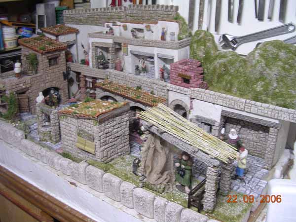

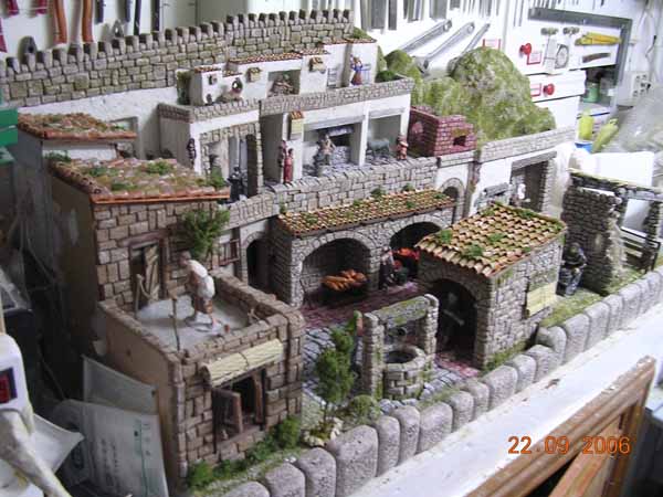

hola Mery
yo tengo, mejor dicho, tenia el mismo problema y lo resolvi un poco a ojo, como dice Pitagorin, que entren holgadas. como tengo muy poco espacio, entran un poco prietas, pero el resultado me agrada, y la gente que lo ha visto esta encantada.
hasta ahora solo tengo el pueblo, te pongo una foto para que veas que es posible hacerlo.
las medidas totales del pueblo son 100 cm de largo por 45 cm de fondo, pero visto asi, a que parece mentira.
por cierto la primera casa que aparece a la izquierda de la foto puedes verla mas detallada en planteamiento, plano de una casa. creo que es este enlace
https://foro.belenismo.net/forums/thread-view.asp?tid=2503&posts...
hay tienes el plano inicial con sus medidas.
si quires saber algo mas dilo
un saludo
Modificado por ram 30/9/2006 21:10
(pueblo02.jpg)
(Pueblo01.jpg)
Adjuntos pueblo02.jpg (71KB - 148 descargas)
Adjuntos Pueblo01.jpg (76KB - 157 descargas)

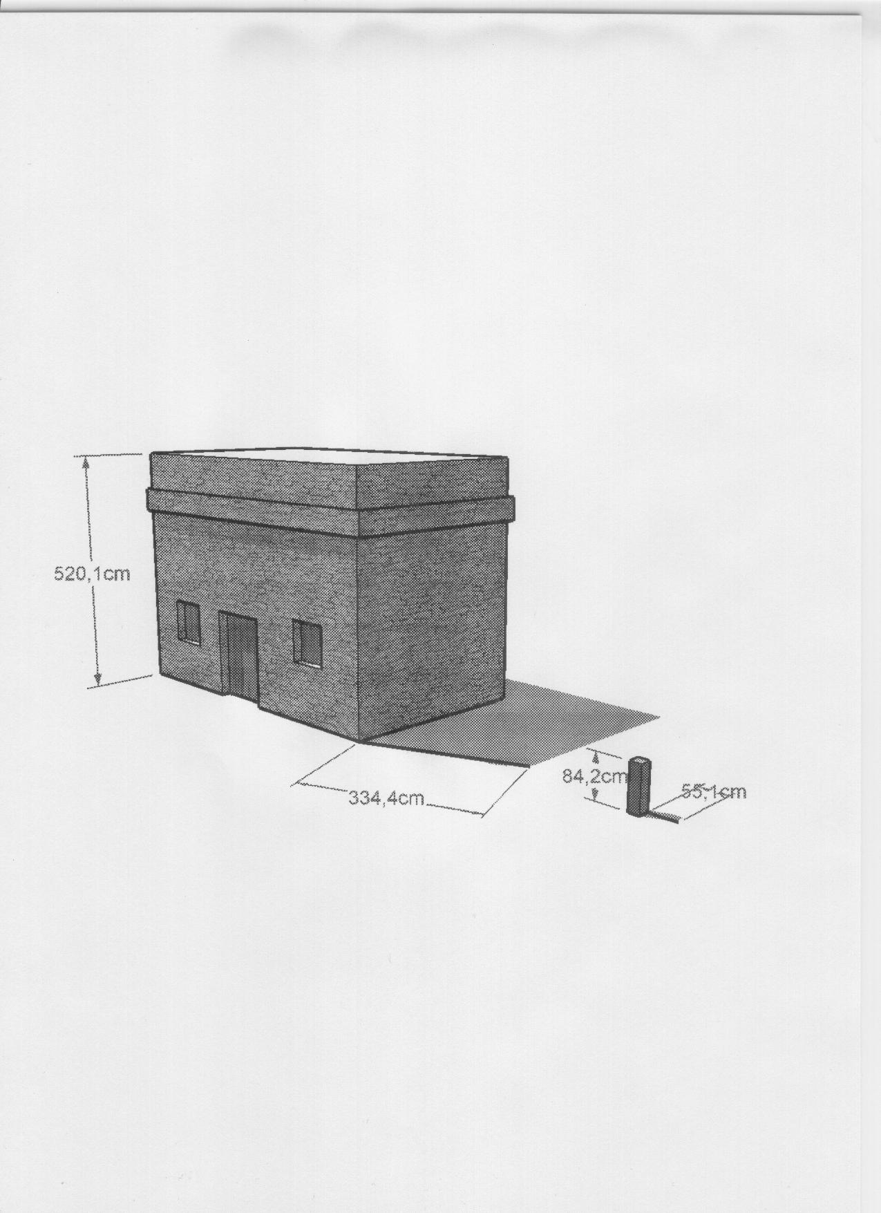

Mery como dice kik no hace falta ir a Egipto para medir las pirámides, ni a Barcelona para medir la Sagrada Familia, pero aquí tienes la formula para medir lo que tu quieras ,palmeras, árboles, torres etc etc etc etc.
Vamos prescindir de los decimales y hagamos una regla de tres
Altura del palo 84 cm largo, de la sombra del palo 54cm.
Largo de la sombra de la casa 334 cm, la altura de la casa será X
X=(84X334)/54=519 esta es la altura de la casa
Hora le haces la regla de tres según la medida de tu figuras.
Un saludo de Califa.
(medida casa.jpg)
Adjuntos medida casa.jpg (183KB - 174 descargas)
