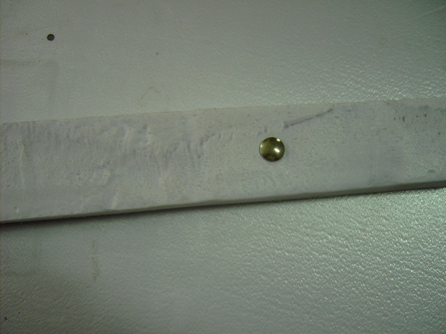

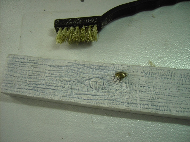

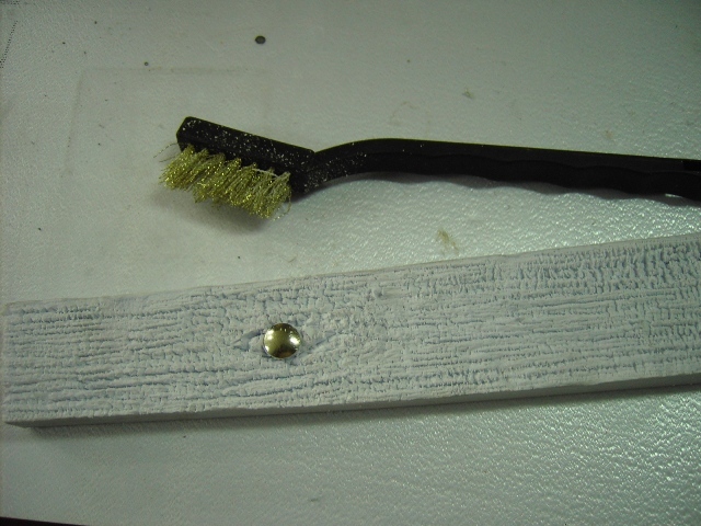

Memen, los nudos los hago con una chincheta. Te pongo un rápido ejemplo práctico.

Perfecto he cogido la idea Gracias A.B

Muy bien Memen, así me gusta, tratar con gente despierta, jeje, es broma. Me alegro te haya servido de algo la explicación.

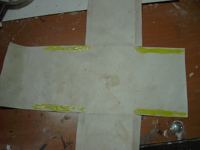

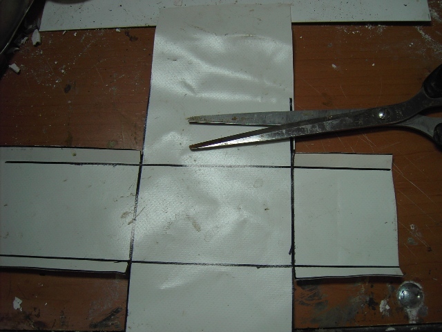

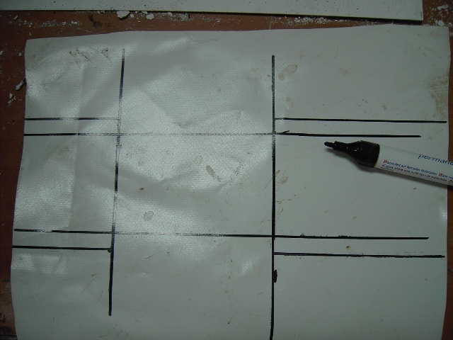

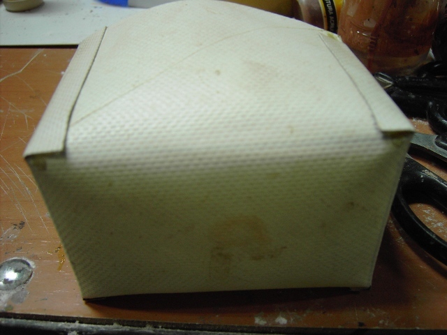

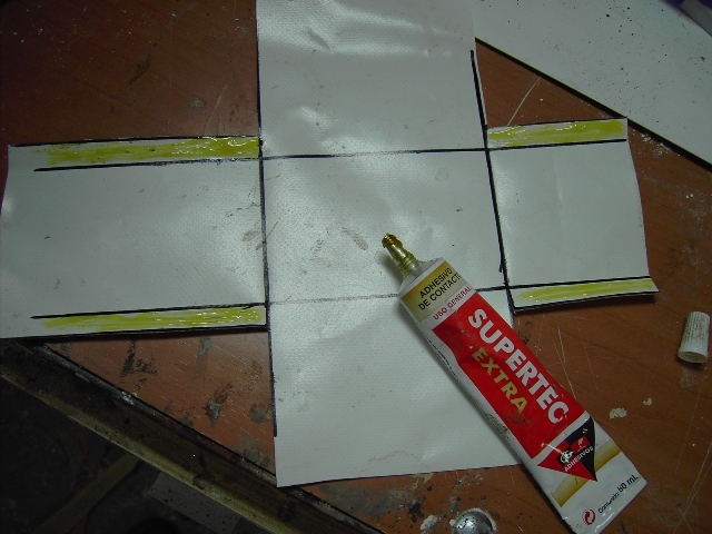

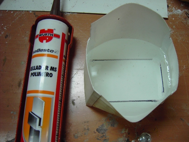

José Gustavo, te contesto aquí a tu privado. Si haces un recipiente con porex y pegas bien con polímero las uniones, no suelen perder agua, ahora bien, si quieres curarte en salud y hacer una cosa segura y duradera, puedes forrar el recipiente interiormente con hule de ese que se suele poner para resguardar la mesa de la cocina, mejor te pongo un ejemplo rápido.

ah vale, esta idea tambien me gusta

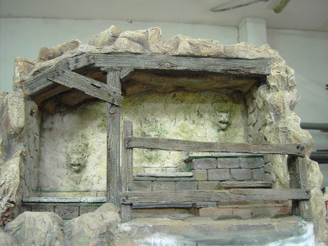

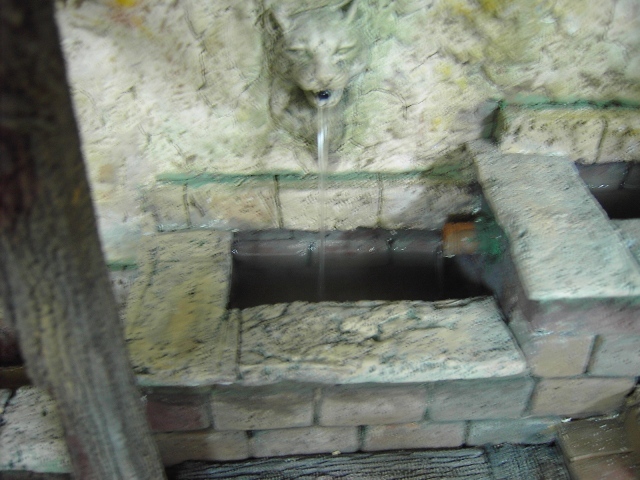

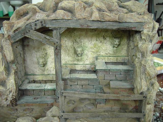

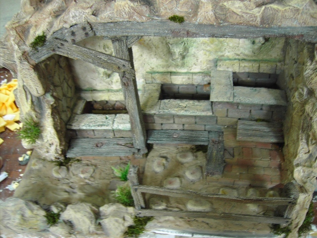

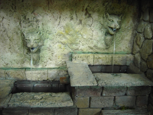

Pongo algunas fotos más de la terminación, a falta de algún retoque o de alguna sugerencia. Cuando funcione la bomba de agua pondré alguna foto de su colocación. También tengo entre manos poner una parra tipo (Carlos Marcos) jeje, pero no es seguro, probaré a ver como queda.

David, enhorabuena por el trabajo tan excelente que has realizado en la construcción de la fuente que, por cierto, yo no he visto ninguna parecida.
Eres un maestro elaborando tus trabajos; todos los que he visto hasta ahora son excelentes.
Bajo mi punto de vista creo que, en lugar de emplear los tubos como desagüe entre piletas, podrías haber empleado tejas árabe y así hubiera quedado más rústico, pero en fin tus motivos habrás tenido para emplear los tubos.
Espero que este comentario que te hago no te lo tome como una crítica, sino como una sugerencia. Un cordial saludo y felicidades por tan estupendo trabajo.

<p>Pero chiquillo¿ cuando vás a dejar de ponernos los dientes largos ? Bueno ,mejor dicho, no dejes nunca de hacerlo que nosotros ya nos los afilaremos para que no crezcan demasiado Yo también me he estado haciendo una fuentecilla pero al lado de la tuya parece la " hermanica pobre ".Solo espero que para compensar, la mia tenga el agua más " rica" que la tuya Y ahora para rematar de pura envidia voy a hacer algo que no suelo hacer y es una especie de crítica sobre el trabajo,pero no le hagas ni caso que ya te veo destrozando la fuente y volviendo a hacerla ja,ja,ja,ja.Bueno, a lo que iba: Lo que en principio parecía buena idea para la fuente como son las cabezas de los leones........a mi en esta especie de fuente o lavadero tipo rústico no me acaba de " coger " bien el ojo la imagen de los leones,pero ya pedí consulta al " miraojos " para que me ajuste la lupa je,je</p><p>Un besín ,hermanico:</p>

Muchas gracias Emore por tus palabras, respecto a lo de el tubo, te diré que le he dado varias vueltas al tema antes de decidirme por uno en concreto, la opción que más me gustaba era la de hacer una canal abierta con un trocito de tajea, pero al final viendo unas ruinas romanas de la época observé una canalización de agua en la que iban este tipo de arcabuces abiertos y unidos entre si, y la verdad que me motivó la idea. Ah, en absoluto me molestan tus sugerencias, jeje, hasta ahí podríamos llegar.

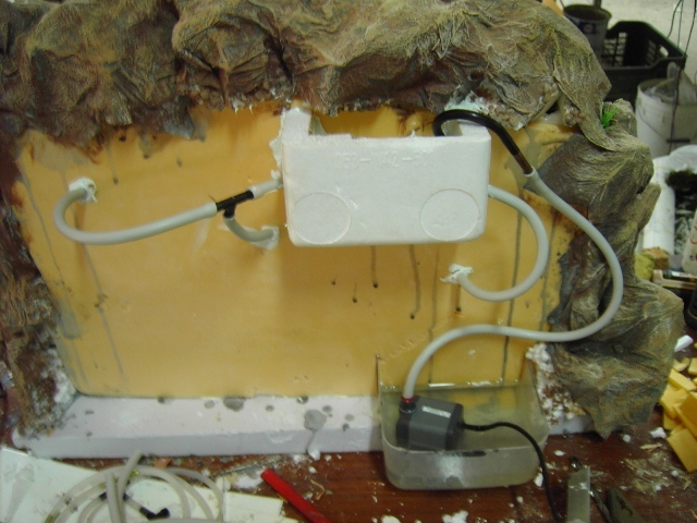

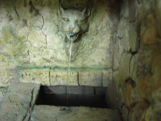

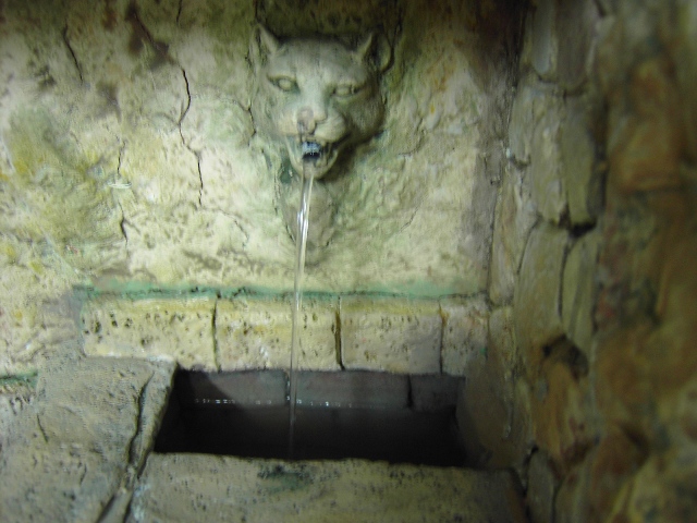

Os pongo las últimas fotos de la fuente tirando agua, ya está bien de culebrón, jeje.

David, de autentico maestro, te las publico en cuanto reajuste el espacio que me da más trabajo organizarlo que hacer yo misma la fuente. Me gusta mucho de verdad.

Yo lo que no se es por qué no ponéis cacharros de plastico forrados por encima para que sea más cómodo conseguir la estanqueidad, yo las he hecho así, solo que forradas de corcho, lamentablemente no estaba aun en el foro y no tengo fotos.
