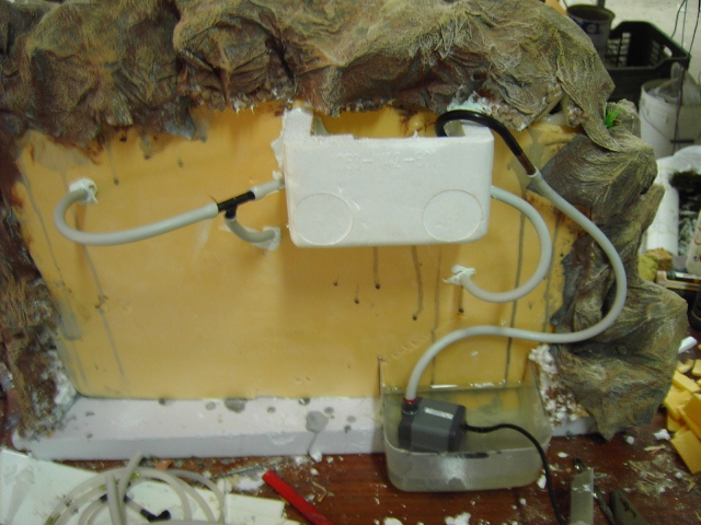

Pues nada, como tengo permiso concedido... pues va la preguntilla, ¿dónde puedo conseguir, la unión para una entrada y dos salidas ?, ¿qué color le distes a las piedras del poyete de la fuente?, uf, ya estoy empezando, (como se nota que hoy era el último día de mis comuniones, je, je), ahora... manos a la obra. Gracias por compartir, y por ser tan buen "profe".

Vamos con las preguntas hermanica, que te echaba yo de menos, jeje. Tanto las uniones tres vías como el tubo gris, lo puedes encontrar en tiendas de mascotas, lo usan para unir varios bebederos con un deposito nodriza, así que ya sabes, un paseito por Málaga y unos pescaditos fritos al cuerpo, jeje, que gana de bromas, ni séte ha pasado a ti eso por la cabeza.
¿El color de las piedras? jeje, aquí es donde la matan, intentare explicarlo y sino, como último recurso improvisaríamos un p a p. Bueno, ya sabes.... una mano de oscuro, -que sea pintura acrílica- me refiero, que no sea tinte, nogalina, etc. pues estos últimos con el agua se llevan fatal, después damos un marrón clarito, dejando entrever el fondo oscuro, más adelante damos color piedra -así se llama- en veladura, una vez seco, das una mano de verde oscuro muy diluido, con brocha, y seguidamente con una esponja mojada limpias la superficie de la piedra, claro está que antes de nada tienes que hacer el relieve en la piedra para que el verde y el oscuro inicial queden en las oquedades. No se si lo habrás entendido, si no es así lo dices, haremos un p a p.

En cuanto a la fuente esas uniones de tres vias te las puedo mandar yo si no las encuentras por ningún sitio,pero es relativamente fácil encontrarlas en Leroy o ferreterias o en ortopedias donde tengan material hospitalario.En Leroy las he visto en material de cobre u otros metales.En el hospital las utilizamos para enlazar equipos de gota de los sueros u otros tubos diversos y son de plástico.
David: No acabo de entender la utilidad de esa especie de " cajón" que has colocado donde los enlaces de los tubos.

¿Que has hecho con tu perfil, Conchica? Ese cajón como tú lo llamas, es para regular el caudal de agua de los chorros, al ser una bomba de poco caudal, si obstaculizamos mucho la salida no da un caudal regulado, o sea que saldría más agua por un chorro que por los otros, de esta manera solo tiene que elevar el agua a susodicho cajón, bueno se podrían dar explicaciones más concretas, pero a buena entendedora pocas palabras bastan.

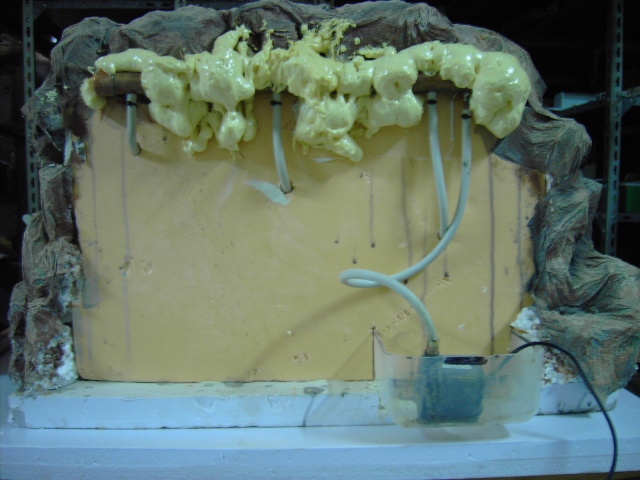

Qué sistema usastes para unir los tres tubitos de cada salida de agua, a la bomba ??
3949
Hola Curro, la primera opción fue la de un deposito nodriza del cual se alimentaban los tres chorros, pero me daban algún que otro problemilla debido a la escasa diferencia de altura entre el deposito y los puntos de salida. Debido a esto, opté por colocar un tubo de cobre de 22 mm., tapado con dos punteras, a este tubo le hice 4 taladros de 6 mm., y le soldé cuatro trocitos de tubo de cobre de 1/4" y ya......lo de más se ve en la foto que adjunto.
