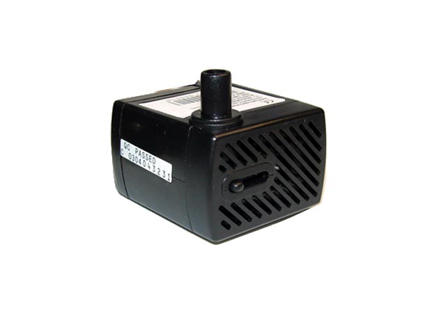

quiero poner un rio, llámese arroyo, regadera, acequia... para separar la zona rural y la urban de mi nbelén. que sea de aprox.  60*5 cm. tengo una bomba de una fuente de oliver comprada en alcampo para concretar jeje.
¿si hago como con una bomba grande no pasará nada? (electrocución, estallido de bomba...)
que corra más o menos agua me da igual. el caso es que corra.
los datos son:
JET.
bomba de agua sumergible
22908 AP-300LV
AC 12V 50Hz 2W
713

ai perdon se me olvido decir que viene con transformador. lo que pasa es que he puesto la etiqueta de la bomba en sí

Pablo esa bomba será las de circuito cerrado de los acuarios ,y si no la pones muy baja corre bien .saludos
haber no lo sé. está con un transformador-enchufe, un poco de cable, y la obmba en sí con un tubo y un regulador que pone los signos + y -. aprovecho a pedir que me expliquéis esto ultino. saludos.

(1201.jpg)

pablo el simbolo es para la presión ,haces una compruebación en un pozal y ahí verás el caudal que tu quieres; recuerda que el agua nunca debe de tocar la escayola ,siempre tiene que estar impermealizado el río ,la escayola chupa el agua ,saludos
muchas gracias por la especificación, jose carlos. me podias decir: más cercanía a += más .... ; más cercanía a -= menos ...

Hola Pablo el síbolo solo es para la presión del caudal , si el río es pequeño y le pones el símblo + puede que te salpique el agua por eso tienes que regular,y como te dije antes primero haz la prueba saludos

Para el recorrido que vas a hacer de agua,con esa bomba tienes de sobra,pon la palanquita en la mitad del más y el menos y a dejar correr el agua.

yo tengo la misma y tiene razon es para el caudal, el problema es que tienes que introducirla entera en el agua, pero por lo de mas es comodicima ya que es pequeña, bueno un abrazo, adios...

Hola Pablo esa bomba es la que comercializa la firma Oliver. funciona a 220v y los simbolo que tu indicas son los de entrada de agua al filtro de la bomba, cuanto más cerca del positivo más cantidad de agua te saldra por la maguerita que coloques a la salida. Tener en cuenta que no tiene mucha presion, por lo tanto solo puede servir para un pozo, una fuente acequia o cualquier curso de agua corto.

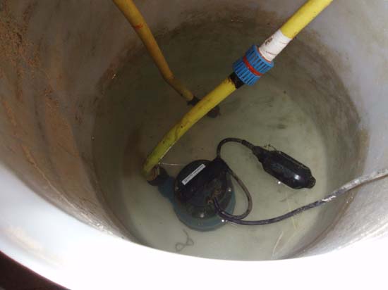

Para conseguir un buen caudal para el rio yo rcomiendo una bomba de achique qu podemos encontrar en leroy, Alcampo; carrefoor etc. y a un precio acequible, para controlar la presión debemos colocar en la alimentación de red un regulador de tensión.

En la sección de ferretería, son una bomba que tienen un asa en la pate superior y tambien un interuptor bolla, se suelen usar en lugares como sotanos que por agua se inundan, esta bomba cuando sube la bolla arranca automaticamente sacando el agua del lugar, hasta una altura maxima de 5 metros.

Echa un vistazo a esta bomba.
 solo por unso 40Euros.
Modificado por jbr_belenes 13/11/2006 01:23
(061111%2012%20Bomba%20rio.jpeg)
Adjuntos 061111%2012%20Bomba%20rio.jpeg (16KB - 451 descargas)
jbr_belenes - 13/11/2006 01:18
solo por unos 40Euros.
