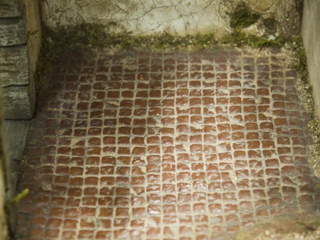

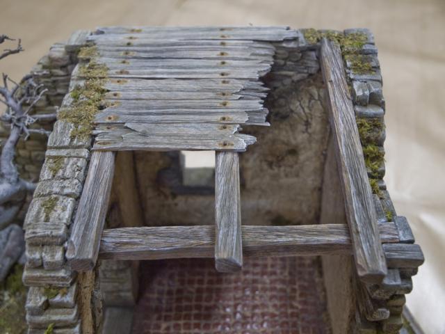

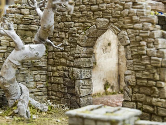

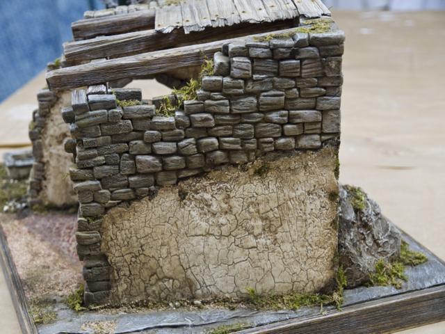

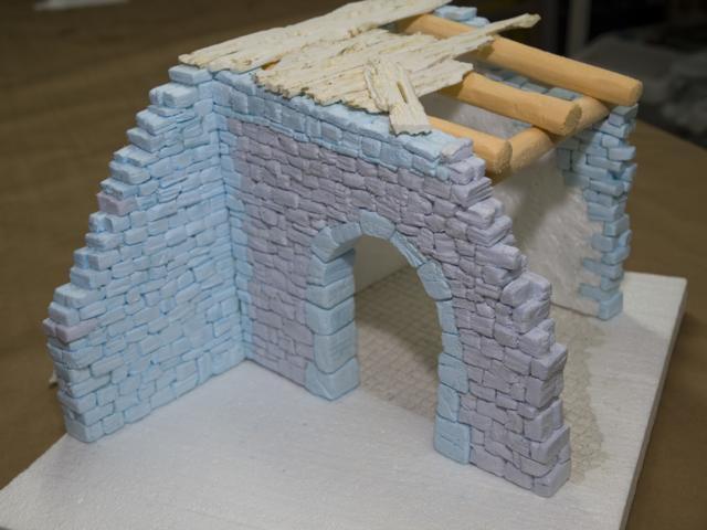

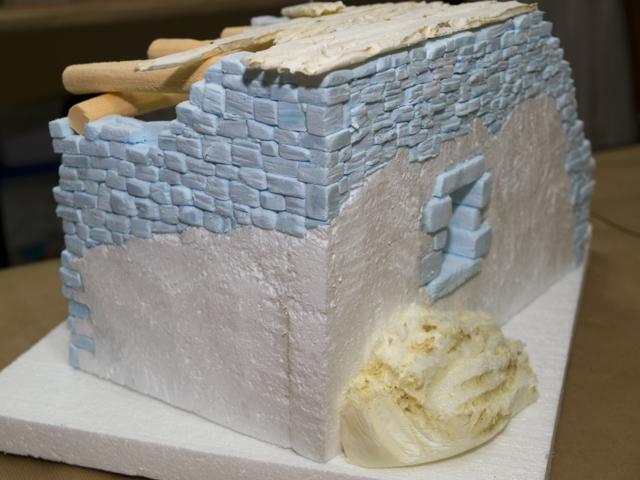

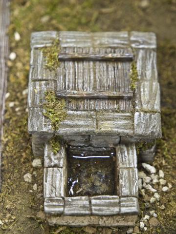

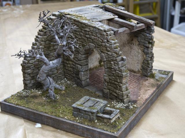

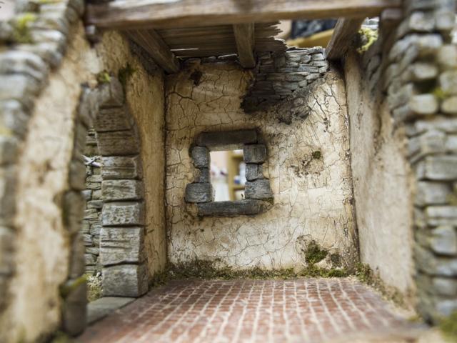

Os adjunto unas fotos del belen que he realizado este año en el curso de iniciación nivel I de la Asociación de Belenistas de Pamplona. Mi hija esta feliz. Ya tiene un portal para el belen de los playmobil. Espero que os guste. Acepto todo tipo de sugerencias o criticas para ir mejorando. Un saludo y gracias por este foro.

Decirte que te ha quedado precioso y con la forma de presentarlo ya has hecho un paso a paso del que se aprende y anima mucho. Vaya curso de iniciación tan bueno, el resultado es espectacular, me imagino que es que también tienes buenas dotes. No me extraña que tu hija esté contenta.Enhorabuena.

Supongo te apuntaras al de segundo nivel ,aunque nos puedes dar clases a la mayoría de monitores ,espero verte el jueves en la entrega de diplomas ,pregunta por Galtxa ,quien te ha dado el cursillo ,vamos el monitor ó monitores .
El trabajo es extraordinario ,me gusta mucho la textura de los revocados de las paredes y la pintura de nota alta .

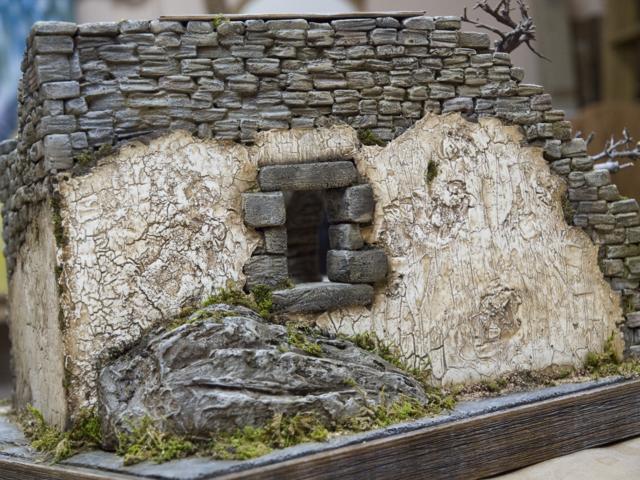

Me alegra que os guste. EL revocado de las paredes está hecho con una pasta screpolante de Maimeri. La aplicas y ella misma se agrieta. Si quieres que en algunas zonas no agriete le aplicas un poco de agua con una espátula. Algunos descolchados los he realizado cuando la pasta está fresca con la mano. Por último le he aplicado una patina de oleo (decorfin 431 de Talens). La pintura esta realizada con acrílicos y patinadas con la misma patina y pigmentos. Si Dios quiere, el jueves nos vemos Galtxa.

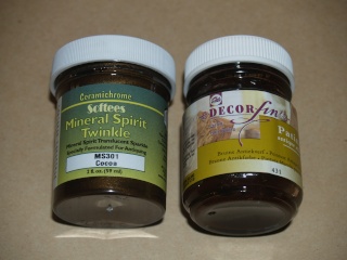

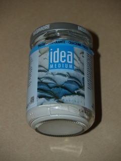

Os adjunto unas fotos de los productos que use para el revocado. La primera es el médium screpolante y en la segunda aparecen dos patinas. La ceramichrome lleva reflejos metalizados y es tipo cerosa (en este caso no lo use) y la patina decorfin (de tipo oleo) que me sirvió para matizar la pared, ladrillos y madera. Por un lado envejece y por otro unifica.

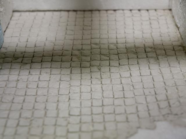

Otra cosa, el suelo de la casa lo haces con aguaplas o similiar, ¿con que haces los cuadraditos?

La patina decorfin la suelen tener en cualquier tienda de manualidades. Es una patina muy utilizada. Por un lado tiene el inconveniente que es al aguarrás, con lo cual si no has cubierto bien el porexpan se lo come, por contrapartida en el lucido de la pared o los ladrillos, al aplicarlo en zonas donde no estén pintadas o cubiertas creas unos huecos irregulares que vienen de perlas para introducir vegetación.
En cuanto a las pastas que se agrietan hay de diversas marcas. A mí me gusta esta porque el craquelado es irregular y fino. Existen de otras marcas, pero el craquelado (en las que yo conozco) es muy basto y poco creíble. La de Maimeri el importador de la misma es Milán (que lleva la casa Maimeri), con lo que yo creo que con tiempo en comercios especializados no deberías tener problemas en que te la trajesen, es menos habitual el localizarla.
El suelo de la casa está hecho con pasta dash (tipo arcilla blanca). Hice un rebaje al suelo, realice una plancha con rodillo y la introduje en el hueco previamente untado con cola blanca. Recorte los sobrantes y posteriormente con un troquel con forma cuadrada (tengo hecho uno con una tubería, si tengo tiempo mañana subo un foto) fui marcando todas las hileras. Una vez marcadas quite algunos trozos con un cuchillo y mi hija se entretuvo un rato dándole golpecitos con las uñas (con esto creamos todas las irregularidades). Un vez seca la pasta la pinte de rojo arcilloso, le aplique patina decorfin rebajada con aguarrás, retire los sobrantes y la pulí con un trapo. Una vez todo seco, al final le eche cola muy diluida en alguna zona y espolvoree arenillas, volví a pulir con trapo y le di ese aspecto brillante por zonas que imita a baldosa.

Lo que mas me ha gustado son las maderas del techo y el suelo, con tu permiso te voy a copiar la tecnica, aunque me gustaria ver el troquel, porque seguramente me ahorrare el trabajo de hacerlo a mano, te pediria si puedes que pusieras la foto jejeeje.
