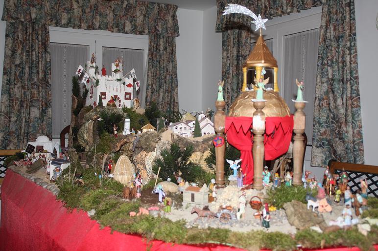

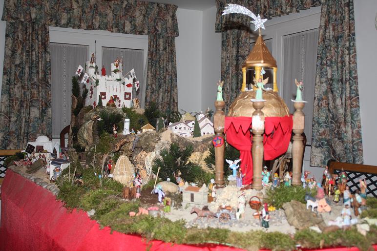

Estoy a punto de terminar el belén de este año, con 2 problemas principales:
-Por segundo año, he decidido no poner agua natural en el río, por miedo a que me quedara frito entre los cables y el agua. Tras una primera prueba con la bomba, el canalón, etc... superó mi paciencia y lo dejo para otro año.
-¡He perdido al niño Jesús! Pero no importa...! Pasado mañana iré a la Fira de Sta Llùcia y ya está!
Por lo demás, he hecho mucho caso a los consejos de Luis...
Estoy deseando poder colgar las fotos... Y, aunque me da vergüenza dado el elevadísimo nivel de las obras que aparecen en el foro, las colgaré en breve para que veais mi humilde obra.
No se trata de obras de arte ni figuras excepcionales..., pero espero que os guste.
Un abrazo.
Gracias por vuestros consejos.

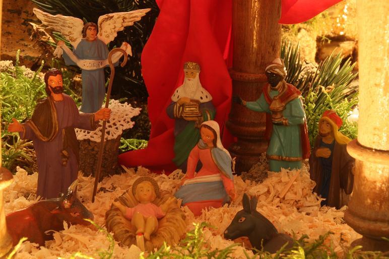

hola extremeño,nosotros por si te ssirve de ayuda hemos montado este año un belen abierto a dos caras de 3.5 por 3.30 en el salon de nuestra casa,y el planteamiento auqneu parece que ya llego tarde es algo similar al tuyo empezamos desde la lejania del castillo de herodes con sus montañas dando paso a una zona de desierto con la huida a egipto y la salida de la cabalgata de los reyes magos,luego vamos bajando y hemos ehcho el pueblo de blen con su plaza central y su mercado,y con las tipicas casa del herrero el alfarero el panadero la posada con el misterio de la virgen embarazada y san jose pidiendo posada ahi estan todas las figuras mas pequeñas luego hemos ido acercandonos hasta dejar en primer plano y dandole todo el protagonismo al nacimiento con las figuras mas grandes este año hemos hecho una especie de pajar adyacente a un molino de grano en donde hemos representado el nacimiento con la adoracion de los reyes magos y siguiendo el recorrido a la "mesa" la anunciacion a los pastores con su gruta para estar durmiendo con las ovejas ,en el centro hemos hecho una pequeña cascada con unpequeño rio de agua natural que esspero no tenga filtraciones porque va apoyada sobre la mesa buena del salon,jajaj,y para terminar con el paseo volvemos a ver la escena de la huida a egipto con un templo egipcio en primer plano con una replica dde la diosa isis y unas haimas y al fondo se ve a la sagrada familia de la mano de un angelito huyendo del castillo de herodes donde hemos representado la matanza de los inocentes,problemas este año que mi marido se ha cortado un dedo y aun nos quedan cosas por terminar pero ese es nuestro planteamiento para este año,el proximo ya Dios dira aunque con la de cosas que vamos aprendiendo gracias a este foro creo que nos quedara mejor que el de este año,cuando lo tengamos terminado pondremos fotos nosotros tambien auqneu como tu biend ices viendo el nivel que hay aqui la verdad es que da miedo pero yo creo que lo que de verdad importa es que se mantenga la tradiciond e tener en nuestras casa representado el nacimiento del HIJO de Dios lo dicho que cuando tengas fotos las pongas y que ya veras comose te ha quedado genial,saludos desde la puebla de una extremeña,luismi y mary

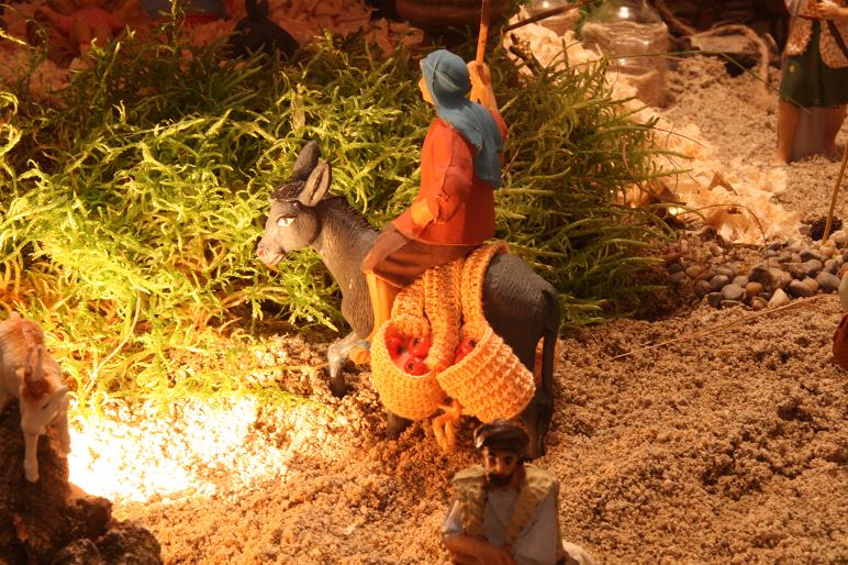

Dejo el enlace al resto de fotos...
Espero que os guste!
